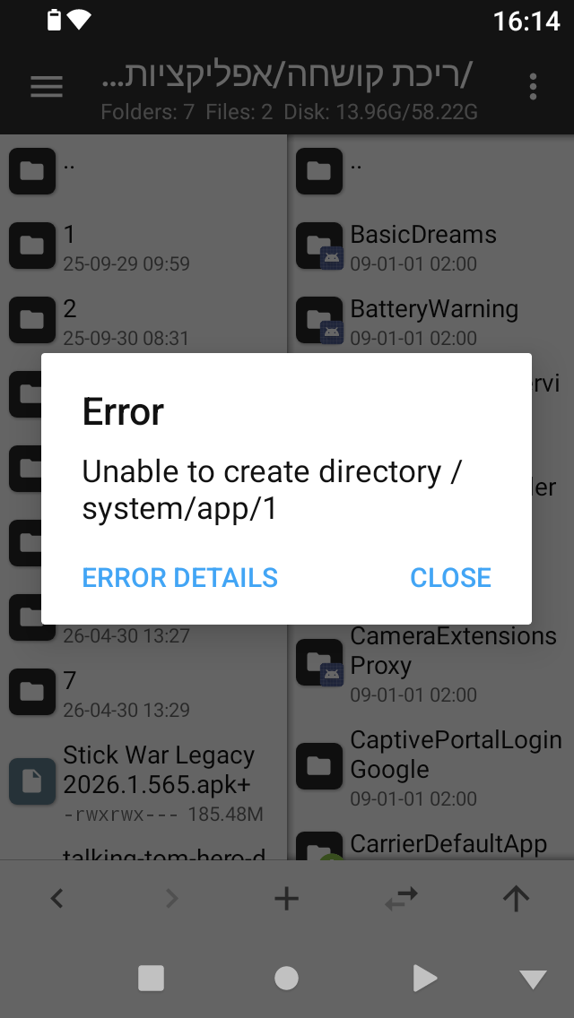

    עשיתי רוט וביטלתי אימות אבל אני מנסה למחוק אפליקציות בMT MANAGER והוא נותן לי שגיאה מה עושים???
    תודה מראש!
    זה השגיאה:

      מה הוא כותב לך בפרטי השגיאה error detail ?ואיזה גרסה אנדרואיד זה (זה משנה לפי זה איזו מערכת קבצים היא התיקיית system)

          האם השתמשת במודל ro2rw?
            מה זה משנה אה
            @למה-באתי
            כשהיה לי את הבעיה הזאת זה היה לפני שהשתמשתי וזה היה כי לא היה מקום בסיסטם ולכן לא היה אפשר להכניס דברים.
            ואחרי זה השתמשתי במודל ro2rw בשביל להגדיל את המחיצה ואז צרבתי בחזרה וזה הסתדר ב"ה.

                לא רוצה להגדיל. אלא הכנסת גם הרשאות rw ברמה גבוהה יותר
