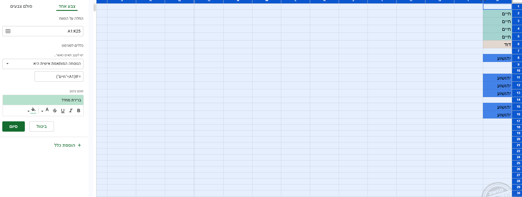

            @אופיר123
            אני פשוט רוצה שכל השורה תיהיה בצבע של השם וככה זה נכתב לי
            I תגובה 1 תגובה אחרונה

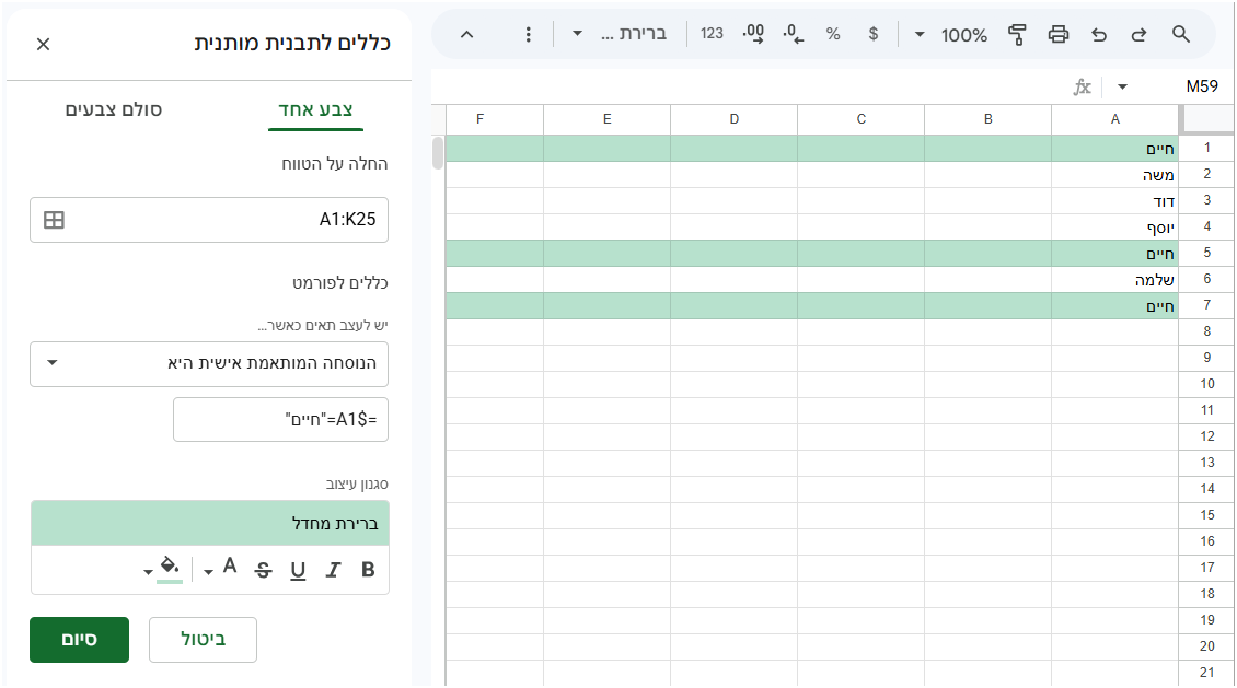

              I believe
              @תמיד זו הנוסחה שצריך לכתוב:
              =$A1="חיים"
              מצורף צילום מסך
              sivan22S ת 2 תגובות תגובה אחרונה

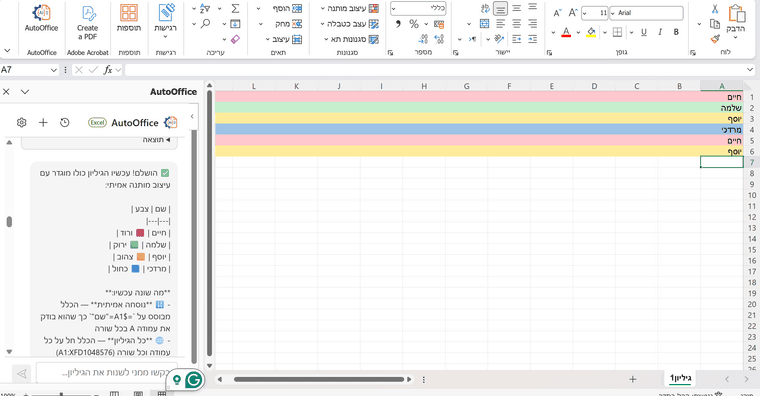

                sivan22
                כתב נערך לאחרונה על ידי sivan22
                @I-believe סליחה על הקידום מכירות שלי, אבל כמובן שאני לא מרוויח מזה, ורק רוצה לשתף אתכם בפתרון שיש היום 2026. השתמשתי כאן בתוסף שלי לאקסל, עם מפתח API חינמי של ג'מיני, וקיבלתי את התוצאה בכמה שניות.
                הנה קישור להורדה
                והנה דף הפרוייקט (מומלץ לעשות כוכב) : גיטהאב
                S I 2 תגובות תגובה אחרונה

                    I believe
                    כתב נערך לאחרונה על ידי I believe
                    @sivan22 וואו, פשוט מהפכה באופיס, זה עובד נפלא, בתוך שניה הוא המציא לי נוסחה לחישוב גימטריה, והוא גם נותן לי שיפורי ניסוח בוורד.
                    תודה לך על התוסף המוצלח
                    סתם למען הדיוק, פותח האשכול ביקש עזרה לגוגל שיטס
