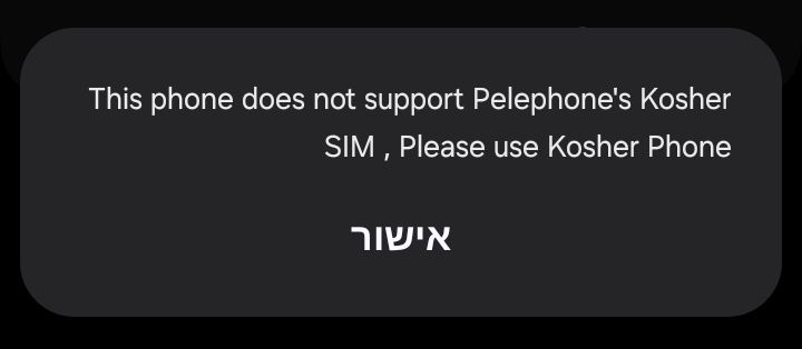

    ניסיתי על מכשיר LOM S9 וזה עובד מצוין.
    התקנתי על מכשיר GALAXY A06 וכאן לא השתנה
    (אגב, בחיים לא ראיתי את ההודעה המסודרת הזאת, נראה שהעולם באמת השתכלל).
    מוזמנים לעדכן על מכשירים שלכם

      @מזכירותי כתב בהסבר | עדכון על אפליקציה שינוי IMEI:
      נשמע לי מוזר שזה ישתנה.. זה סמסונג.. אולי אני טועה?
      אני בשוק מההודעה הזאת.. איך היא קפצה? ברגע שהכנסת את הסים?

          @אני-אני-אני כתב בהסבר | עדכון על אפליקציה שינוי IMEI:
          הזוי שזה קפץ
          לא ראיתי את זה במכשירים אחרים
          בכל אופן נראה שזה עבד רק הוא לא נתן לך להישאר עם זה
          לפני שהכנסתי את הסים במכשיר עשיתי restart וחייגתי *#06# הכתובת IMEI נשארה אותו דבר.
          כדי לוודא שזה באמת נכשל ולא רק סתם מציג את המידע הישן, הכנסתי את הסים.
          עשית איפוס וזה הסתדר?
          כנ''ל

            @מזכירותי כתב:
            @שניאור-שמח כתב:
            כן, אבל זה מעבד MTK, באמת אין סיבה שזה יעבוד אבל היה שווה בדיקה.
