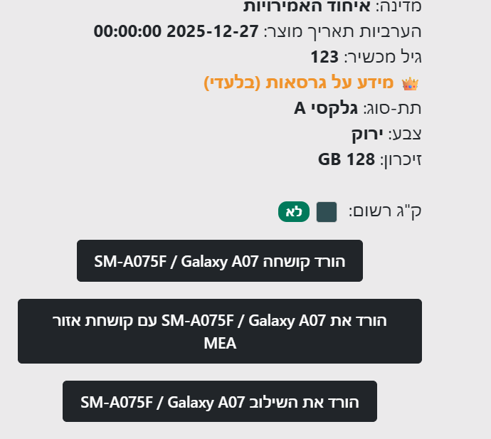

              מזכירותי
              @במה לא, זה קל מאוד, בעיקרון על גב המכשיר יש לך את כל הפרטים בשביל זה.
              תסתכל על השורה האחרונה (נגיד אצלי זה ככה: S/N: R8YY70470YL).
              אתה מעתיק את הסריאל נמבר באתר שלהם https://samfw.com/imei
              ב תגובה 1 תגובה אחרונה
              • מ מזכירותי
                במה
                כתב נערך לאחרונה על ידי במה

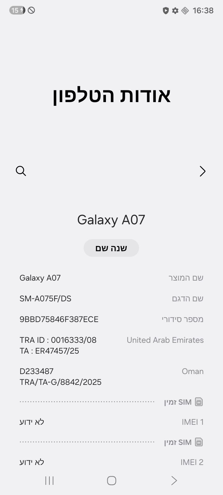

                @מזכירותי את מה שמופיע אחרי הS/N או את המספרים של הIMEI?
                עריכה: אחרי הזנת IMEI מה מבין האפשרויות לבחור?
                תודה רבה!
                מ 2 תגובות תגובה אחרונה

                  מזכירותי
                  @במה מה שתרצה,
                  בחרתי בזה - S/N (סריאל נמבר) כי אני יודע איך לקרוא אותו

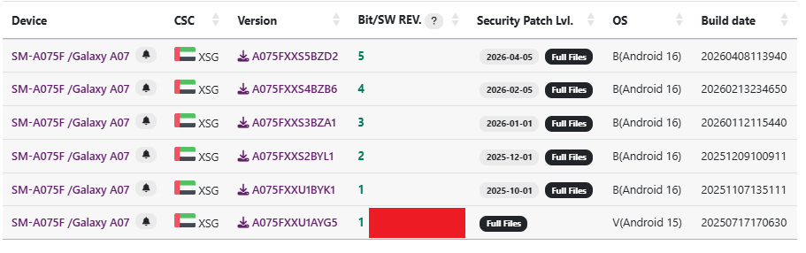

                            הצלחתי לזהות איזו גירסא צרבת באמצעות אודין,
                            גאון אני, נכון?
                            השאלה היא מה היה מספר הביט שלך מקודם אולי בגלל זה נפלת לתקלות
                            אם אכן זו היתה הבעיה, אין לך עוד גירסאות שהן אנדרואיד 15,
                            אז אתה חייב להישאר עם אנדרואיד 16.

                              במה
                              ניסיתי מספר גרסאות
                              והיו כמה צריבות שנכשלו באמצע
                              ניסיתי גם את מה שהבאתי כאן
                              כנראה זו היתה הטעות כי זה הדבר היחיד שעשיתי בSP flash
                              @אני-אני-אני ניסיתי כל הזמן לצרוב גרסאות של OIL UKT ולא XSG
                              למרות שכרגע אני מבין שזה מה שאני צריך
                              אם אני מבין נכון מה הולך כאן
