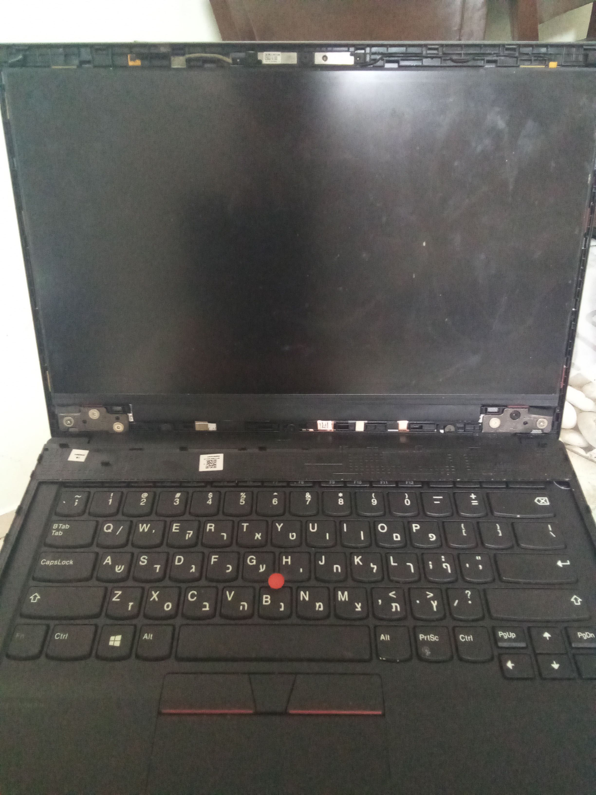

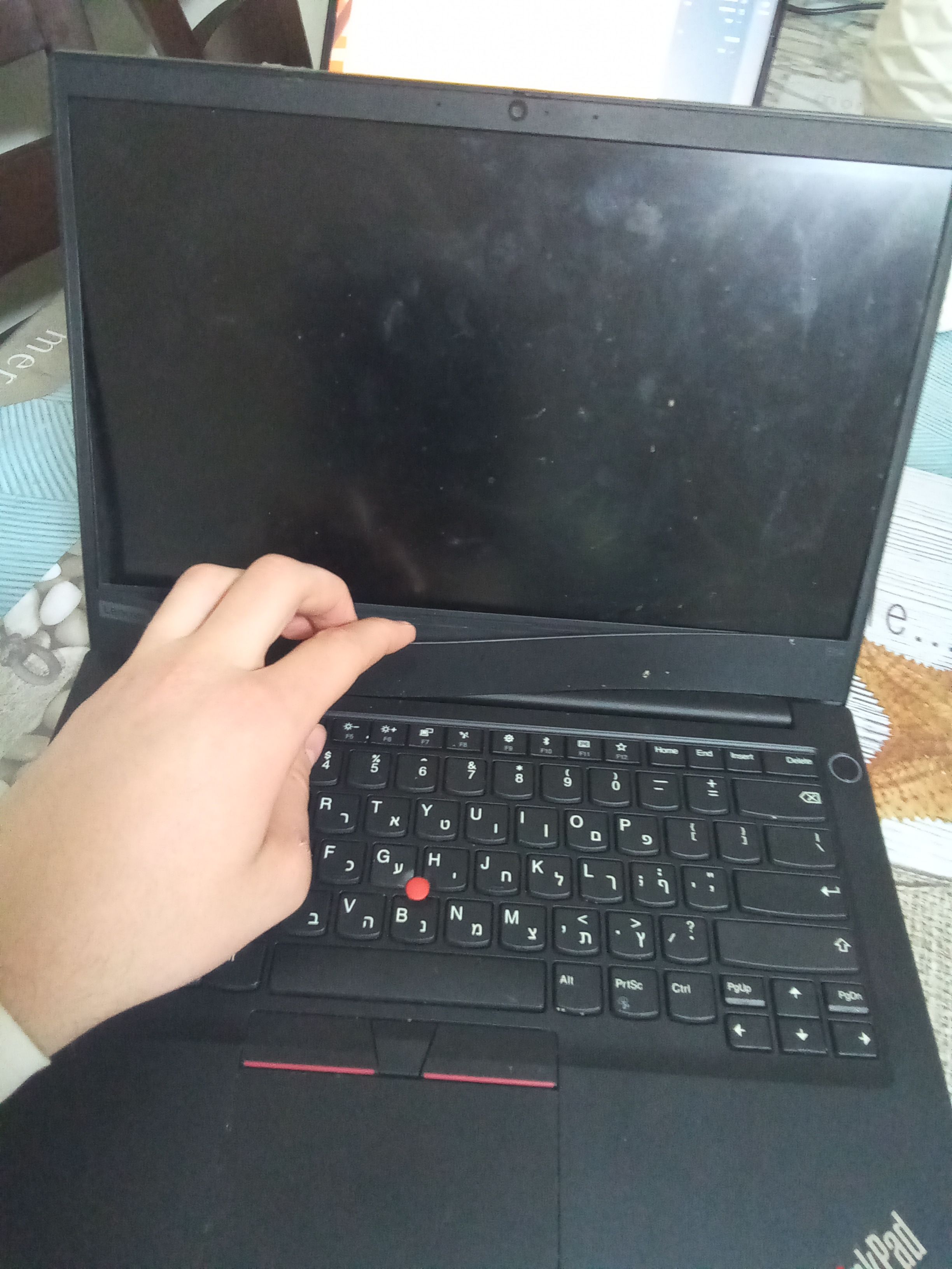

    מדובר באחד הדברים הכי פשוטים ללא צורך בכלים ו3-4 דקות עבודה וההבדל בין מעבדה לבין הזמנת מסך מעלי ועשה זאת בעצמך נע בסביבות 400 ש"ח
    עריכה העירו בהמשך השרשור שצריך לנתק קודם את הבטריה שלא יהיה קצר

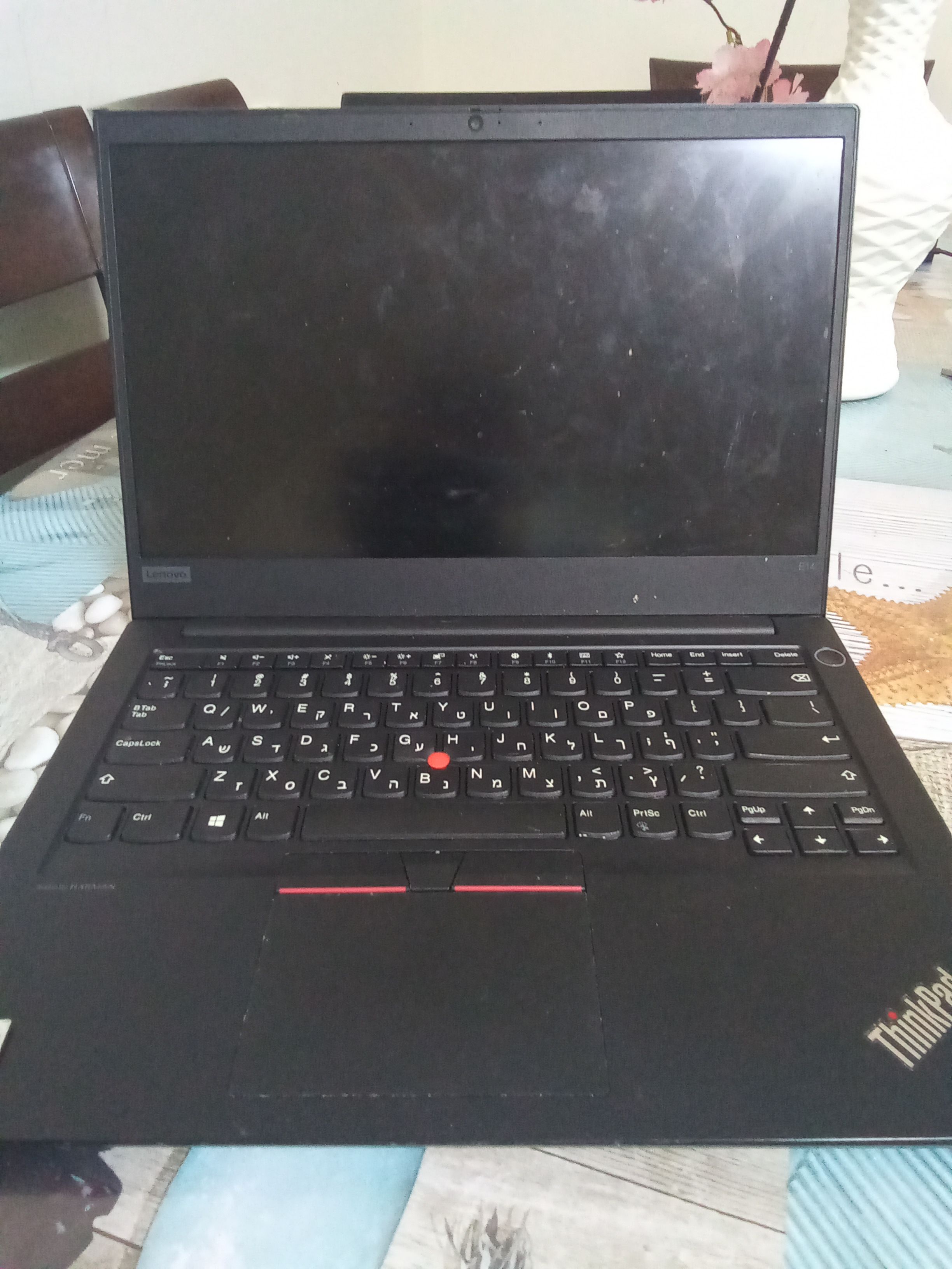

    זה המחשב
    מכניסים את היד באמצע ומשחררים את הקליפסים
    עוברים ככה על כל המסגרת עד שהיא בחוץ

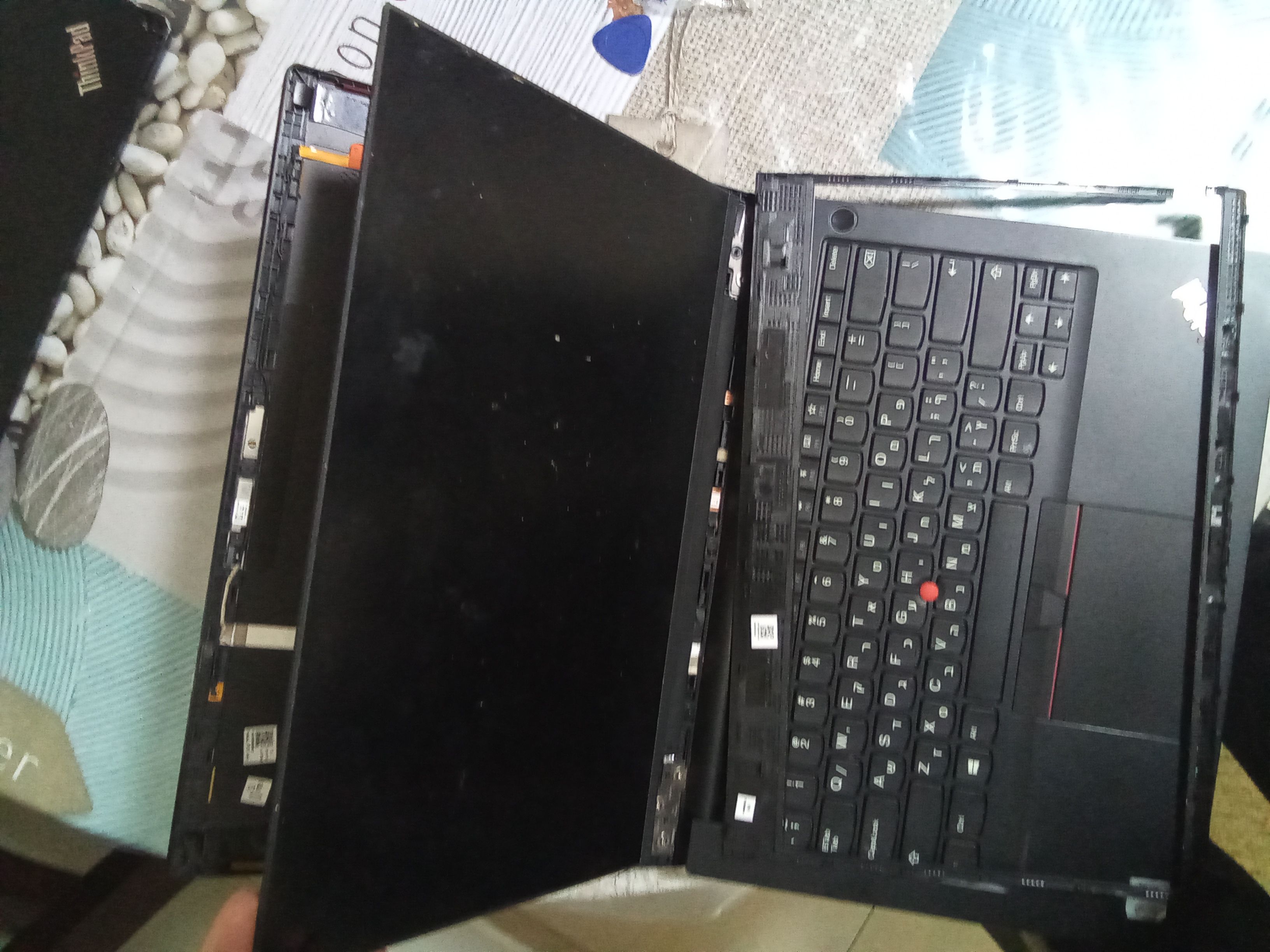

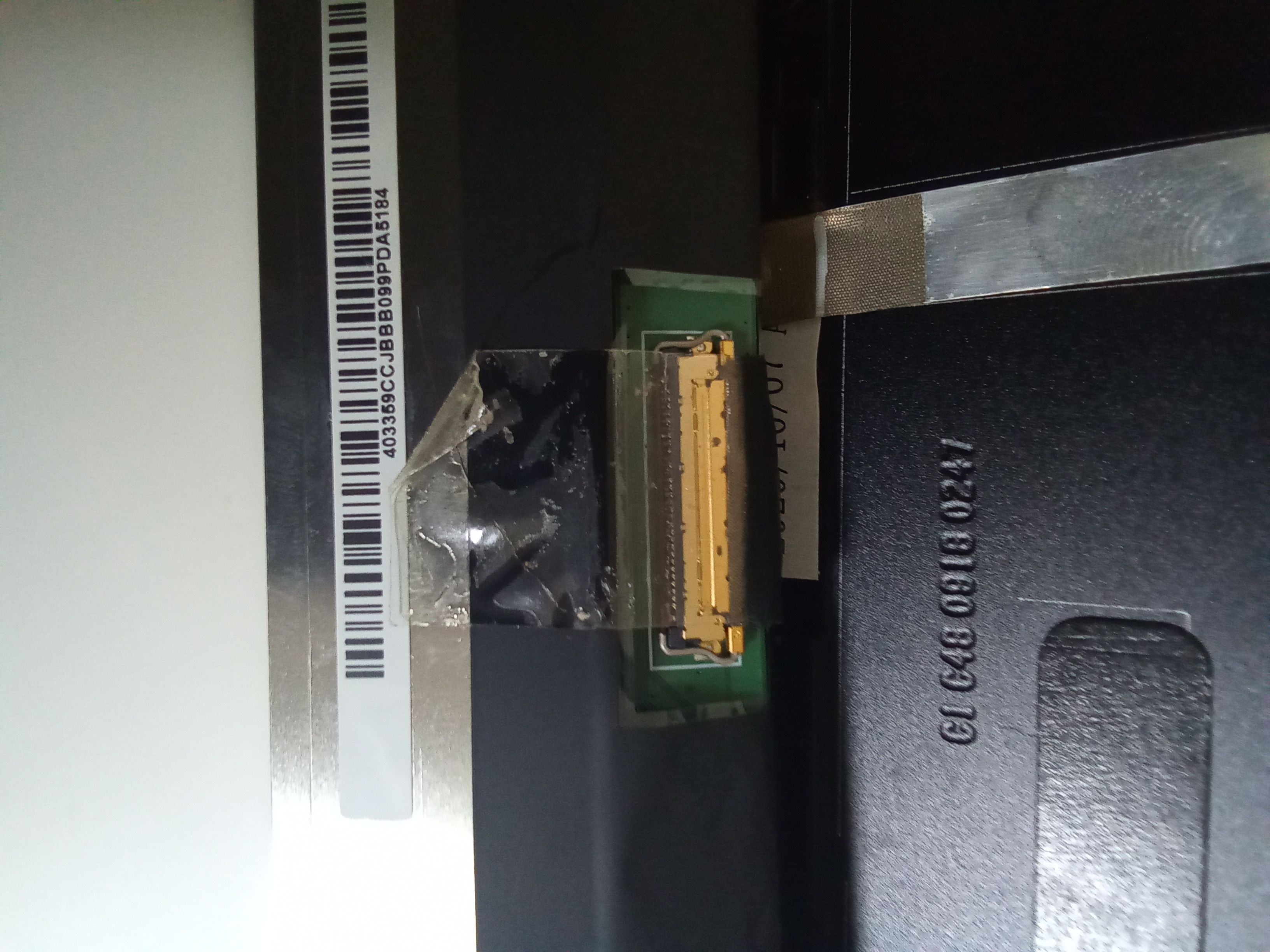

    בשלב הזה הפירוק משתנה יש מחשבים שהמסך דבוק עם דבק ומשחררים אותו ע"י שמושכים את החלק שבולט ושמושכים אותו כל הדבק יוצא [הוא גמיש] כמו בתמונה [כאן לא מפרקים את הברגים] ויש מחשבים שהמסך מחובר עם ברגים
    מושכים את המסך מלמעלה

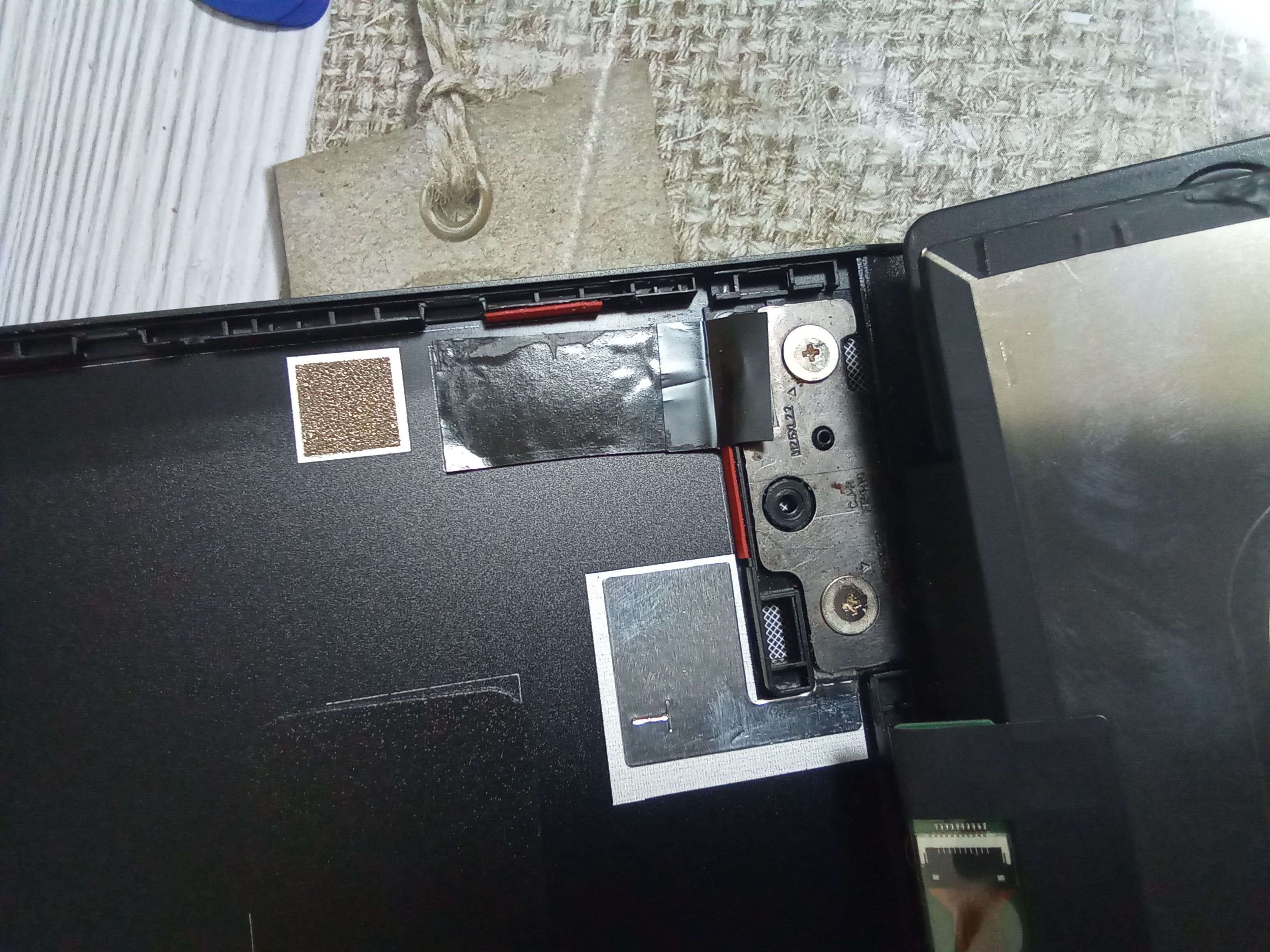

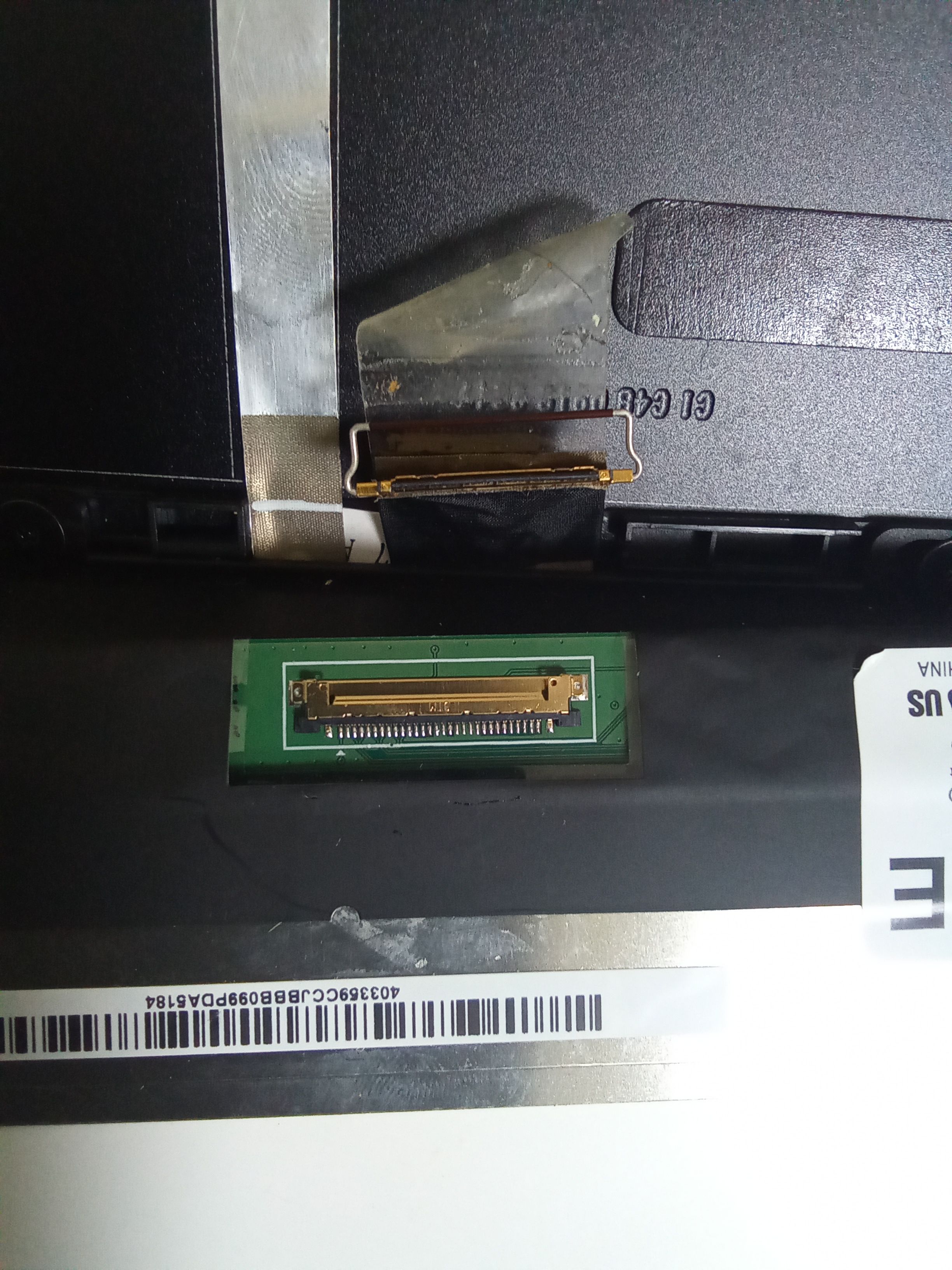

    ומזהים מאחורה למטה את הכבל כאן הוא מחובר
    ופה משוחרר שימו לב לסוגר הברזל שצריך להוזיז
    מחברים את המסך החדש אם יש ברגים להחזיר בחזרה ומחברים את המסגרת בחזרה
    וחסכתם 400 ש"ח

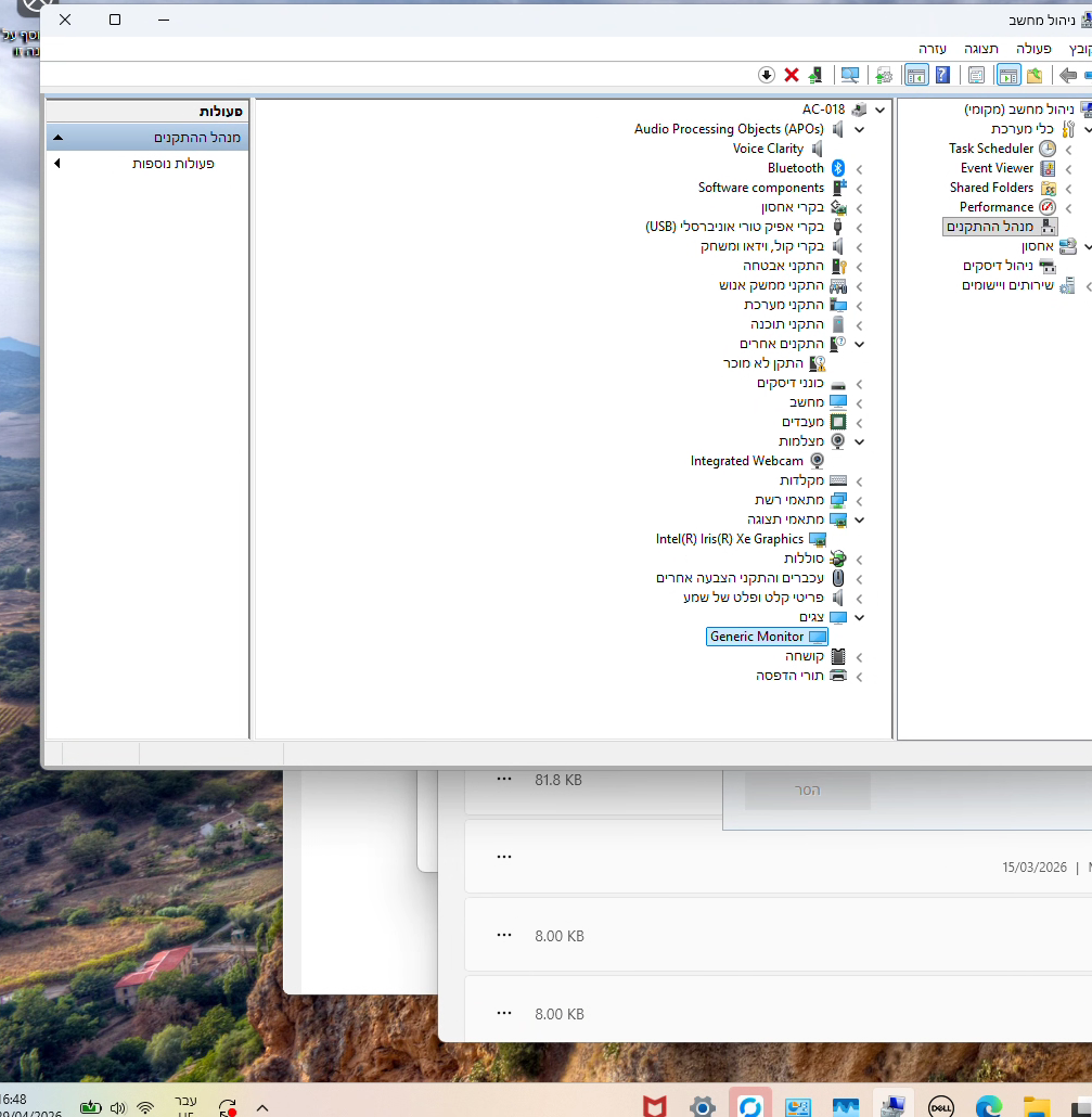

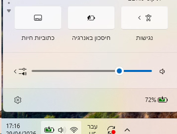

                    שאלה לגבי המדריך המדהים:

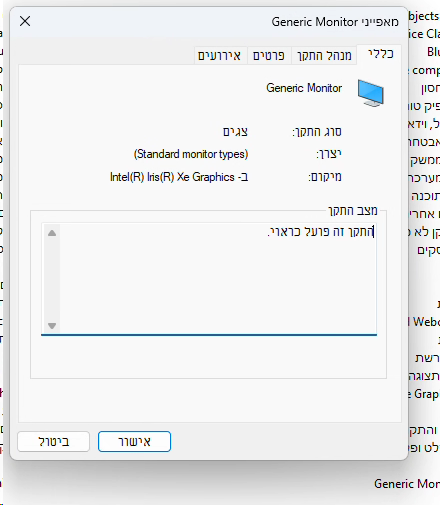

                    האם במצב שהמחשב (Dell Vostro 3500) מראה במנהל המשימות ככה:
                    יש בשביל מה להתחיל? הרי נראה שהכל תקין, אבל ההתקן של הצג נראה רגיל מדי, ייתכן שזה משהו בלוח אם?
                    חיבור HDMI אמנם כן עובד, ומנהל התקן של כרטיס מסך מותקן, אך משום מה אפילו הגדרות בהירות אין
                    יכול להיות שמשהו בהתקן המסך ברמת הלוח אם התקלקל? המסך במקרה המוזר הזה לא נהרס מנפילה, אלא חדל לפעול ביום בהיר באמצע עבודה של המחשב-בבית!
                    פשוט חבל להזמין מסך לחינם,

                      @דוד-טרייטל מי אמר לך שזו לא בעיית דרייבר, בדקת?

                        @דוד-טרייטל כתב במדריך | מדריך מצולם איך להחליף מסך למחשב נייד:
                        עדכנת דרייברים לכרטיס מסך? דרייברים למסך?
                        אני רואה שממתין לך עדכון קריטי של ווינודוס

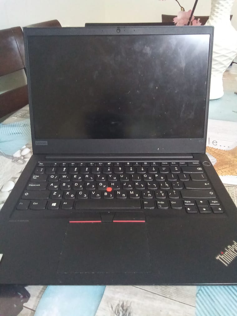

                                        גם בעלייה של המחשב אין כלום על המסך-לרבות שם החברה או כל אות אחר, המסך חשוך לגמרי כלומר שאפ' התאורה האחורית אינה פועלת ככל הנראה.
                                        אז למה אתה מאשים את המסך?
                                        זה יכול להיות הרבה דברים...
                                        האם המשחב נפל? משו השתנה בו לאחרונה?
                                        אתה שומע את המאוורר?
                                        האם נדלקת נורת חיווי כלשהיא?
                                        האם הנורה של הCAPS LOCK מגיבה? תבדוק גם את הfn Lock
                                        נסה להוציא ולהכניס את הRAM (לנקות... לעשות פפוווו)
                                        נסה פריקת חשמל (מכיר?)
                                        ד תגובה 1 תגובה אחרונה
