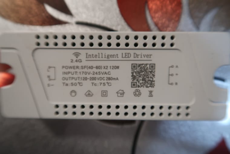

    הרבה פעמים החברים כאן מבקשים התאמה לדרייבר שנשרף
    והיום עוד חבר ביקש ממני למצוא לו משהו מתאים
    הדרייברים האלו מגיעים עם מתח בטווח מסויים (לדוגמה: 150-200V), ההספק לפעמים גם נמצא באיזה טווח, והזרם קבוע
    אני חשבתי לתומי שטווח המתח של הדרריבר אומר שהוא אוניברסלי ומתאים את עצמו לצורך של הלדים.
    וההתאמה של הדרייבר ללדים: היא בעיקר לפי המתח, ושיהיה ההספק במינימום כמו שהיה ויותר, וכפי הכלל שהוסכם בעבר בפורום, אין בעיה ומומלץ אפילו שנאי עם הספק גבוה יותר.
    היום שאלתי את הAI והוא טען בתוקף שלא לקחת דרייבר בזרם גבוה יותר, כי הוא ישרוף את הלדים,
    לאחר דין ודברים הוא הבין שכוונתו הייתה, שדרייברים אלו נותנים זרם קבוע לפי הערך הנקוב עליהם, ובהתאם הם מעלים את המתח בטווח המתח הנקוב, (הסברו היה: שבאם ההספק יורד (בכגון שהסרט ארוך וכדו'), אז הדרייבר מעלה את המתח ואת ההספק עד שהוא חוזר לזרם הנקוב.
    ולכן אם ניקח דרייבר בזרם גבוה יותר הוא ישרוף את הלדים מכיוון שאז המתח יהיה יותר גבוה.
    שאלתי למומחים: האם זה נכון, שהדרייברים האלו עובדים בצורה כזו (שהמתח עולה בהתאם עד לזרם הנקוב) ולא שכוונתם שזה דרייבר אוניברסלי?
    וא"כ ההתאמה של הדרייבר ללד היא בעיקר לפי הזרם, ושיהיה במינימום ההספק הנקוב (ובטווח המתחים)

        @תלת-פאזי כן, זה נכון.
        יש דרייברים שעובדים ככה. בגלל המבנה הפנימי שלהם וצורך בהתאמה עם הרכיבים האלקטרוניים שלהם, הם צריכים דווקא זרם כזה. אז בנוי להם בפנים מערכת שמשנה את המתח בהתאם לזרם הנצרך (מושפע (בין היתר...) מאורך הלדים, המפל מתח העובר עליהם ושינויי המתח של הרשת).
        ולכןהנתון החשוב ביותר הוא הזרם הנצרך, וכמובן בטווח ההספק.

          @רפאל-0 כתב בבירור | דרייבר ללדים | התאמה:
          אז אם היה לי דרייבר כזה:
          אני חייב דווקא את הראשון, או שאפשר / מומלץ את השני

            @תלת-פאזי
            עדיף את הראשון.
            המנורה הזאת לפעמים צריכה 120V כדי להישאר על 280mA. אם בזמן הזה הוא יהיה עם 150V, הוא עלול להישרף..
