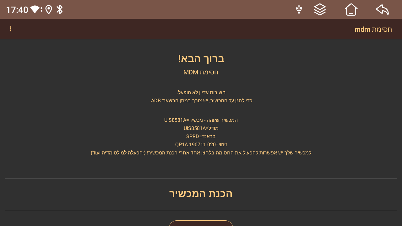

                raphaelp
                @אחוות-טרמפיסטים photo_2026-04-28_17-20-28.jpg photo_2026-04-28_17-20-16.jpg

                  raphaelp
                  @אחוות-טרמפיסטים
                  ממש לא יודע
                  צירפתי תמונות
                  R תגובה 1 תגובה אחרונה
                  • R raphaelp
                    @אחוות-טרמפיסטים
                    ממש לא יודע
                    צירפתי תמונות
