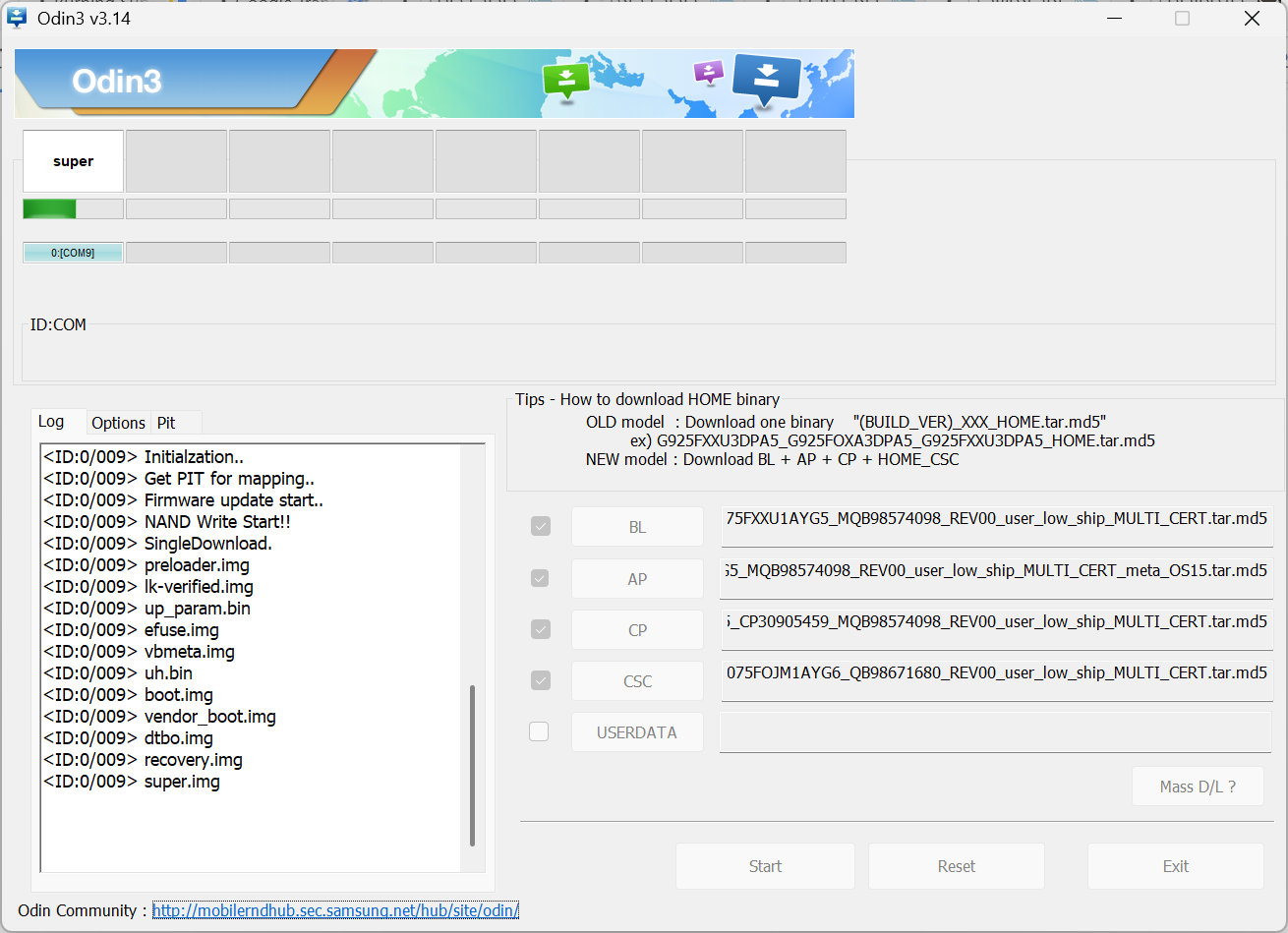

    אשמח לעזרה אני ממש תקוע חושש לעשות נזק ולא יודע מה הלאה
    הורדתי גרסה לסמסונג גלקסי A07 מsamfw
    תהליך הצריבה התחיל ותקוע כבר שעה ללא התקדמות באמצע צריבת הsuper
    יש מה לחכות להמשך? משהו אחר לעשות?

        @אני-אני-אני כתב בבעיה | תקוע באמצע צריבת super:
        זה גמר?
        לא
        נשאר תקוע
        אחרי שעה וחצי הייתי מוכרח לנתק את המכשיר
        לאחר מכן ניסיתי שוב וזה שוב נתקע באותו מקום
        המכשיר כמובן לא עולה עכשיו נורמלי
        ממש תודה על כל העזרה

          @במה
          נסה לחלץ את ה super.img מתוך הקובץAP ולארוז אותו שוב כ .TAR ולא לבחור כלום בתוכנה רק את ה super.tar שיצרת תכניס ב תיבה של AP
          אפשר לחלץ עם 7ZIP

            @1020 כתב בבעיה | תקוע באמצע צריבת super:
            אפשר לחלץ עם 7ZIP
            איך אני מפרק את הsuper מתוך הAP?
            7zip לא מחלץ לי
            1 תגובה 1 תגובה אחרונה

              1020
              @במה אתה לא צריך לפרק אותו, אתה צריך לדחוס אותו כקובץ TAR בפני עצמו עם 7זיפ ולנסות לצרוב רק אותו
              אני לא בטוח שזה יצליח רק אני מנסה לעזור לך לבודד את הבעיה

                @1020 עושה רושם שגם הצריבה הזו נעצרת איכשהו באמצע

                  @במה יש לך כבל איכותי? תנסה להחליף יציאת usb אולי..

                    @1020 הכבל המקורי של סמסונג type c - type c
                      הניתוח הצליח אבל החולה...
                      החלפתי כבל ויציאת usb הצריבה רצה והסתיימה
                      כעת המסך נדלק עם מסך ריק ועם אור ממש חלש שכמעט קשה לזהות שהוא נדלק
                      והוא לא מזוהה בodin 😢

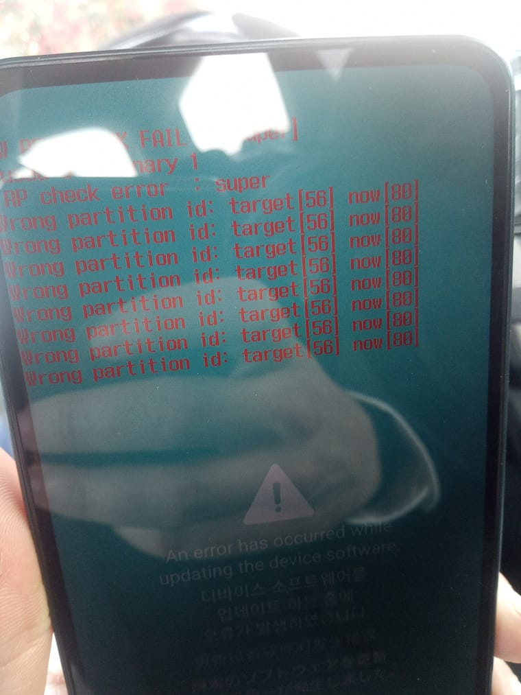

                                • ב במה
