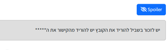

                YAHBDK
                לכן כתבתי מפורש שיש להוריד את ה***** מהקישור עשיתי את זה כך בשביל שלא יחסם בנטפרי

                  לשכת הרב
                  @YAHBDK תאשר גישה לכולם
                  Y תגובה 1 תגובה אחרונה
                  • ל לשכת הרב
                    YAHBDK
                    @לשכת-הרב
                    צודק אישרתי
