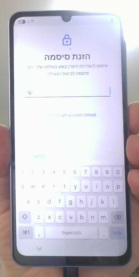

    יש לי מכשיר סמסונג גלקסי A07 חדש, הפעלתי אותו בארץ עם סים ישראלי.
    חבר לקח אותו להונגריה, ניסה סים מקומי אחד, לא עבד. ניסה סים מקומי אחר, עבד מעולה שעתיים, ולאחר מכן פתאום המכשיר ננעל ודורש סיסמה, משהו של 4 ספרות שמתוכן אות אחת או משהו כזה.
    יצויין שמעולם לא הוגדרה נעילת מסך רגילה במכשיר הזה.
    ניסיתי להגיע לריקברי בשביל לאפס, [אין חשבון גוגל ואין FRP] ולא הצלחתי.
    אין שם שום נתונים חשובים.
    מה עוד אפשר לעשות?

      @EBA כתב בבעיה | מכשירגלקסי ננעל, כנראה עקב שימוש בחו"ל:
      אגב, לא יודע אם זה קשור, אבל המכשיר חסום עם חסימת MDM של @אפרים-ד
      תנסה להסיר אותה

      @שניאור-שמח כתב בבעיה | מכשירגלקסי ננעל, כנראה עקב שימוש בחו"ל:
      תנסה להסיר אותה
      רעיון נהדר, אבל כזכור מדובר על מכשיר שלא עולה בכלל ודורש סיסמה...
      למעשה כעת הצלחתי לאפס דרך ריקברי, והכל הסתדר. תודה.
        מה עוד אפשר לעשות?

        @EBA אולי זה קוד PIN של הסים?

          @שניאור-שמח לא. זה מופיע גם בלי שום סים.
            תנסה להסיר אותה
              תנסה להסיר אותה
                תנסה להסיר אותה
                תנסה להסיר אותה
                אופסס, שכחתי 🤭
                טוב, מוזר מאוד, אין לי מה להגיד..
                אולי צריבה מלאה תעזור..
