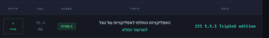

                                      יוסי ק. 0
                                      @נוחעם-FM באתר הזה שהבאת יש את זה:
                                      זה לא טוב?

                                        נוחעם FMנ מנותק
                                        נוחעם FMנ מנותק
                                        @יוסי-ק.-0 לא יצא לי להתקין אותה.
                                        לכאורה היא טובה.
                                        תצטרך להתקין את האפליקציה לתיקון הוולטה בשביל שיחות דור 4.
