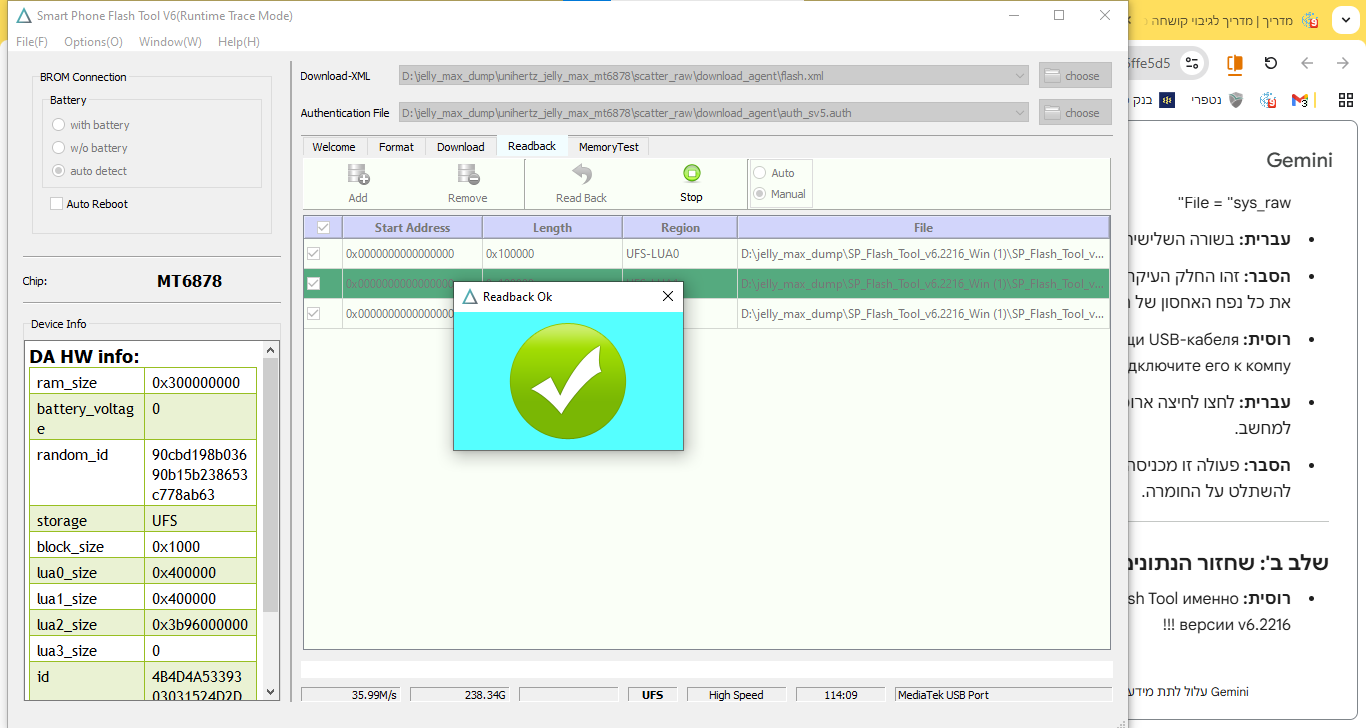

                                @0527174308 עשיתי שאיבה מחדש והפעם עם הסקאטר מהפורום הרוסי
                                מי שרוצה לדעת זה לקח קרוב לשעתיים 250 ג'יגה
                                בהמשך היום ננסה לצרוב את המכשיר שלך

                                        המכשיר כרגע חזר למר @0527174308 מכיון שאני לא הצלחתי לצרוב את הדאמפ.
                                        אתה יודע איך לצרוב באמצעות SP Flash tool?
                                        או שאולי שאבת באמצעות MTK Client?
                                        7 מנותק
                                        7 מנותק
                                        7716508
                                        @אזולאי שאבתי עם infinity cm2
                                        בצריבה מחדש של ה full_dump הוא נכשל על misc
                                        כל השאר עובר. עדיין לא סידר לי את הבעיה (נעלם ה imei)
                                        אזולאיא תגובה 1 תגובה אחרונה
                                        • 7 7716508
                                          אזולאיא מנותק
                                          אזולאיא מנותק
                                          אזולאי
                                          @7716508 את השאיבה בעצם עשית לפני שנעלם הimei, נכון?
                                          וזה לא תוקן? מה זה אומר, שאין לנו סיכוי?
                                          אין לו אפשרות לפתוח צ'אט, אתה יכול להתקשר למס' שלו, זה השם משתמש.
                                          7 תגובה 1 תגובה אחרונה
