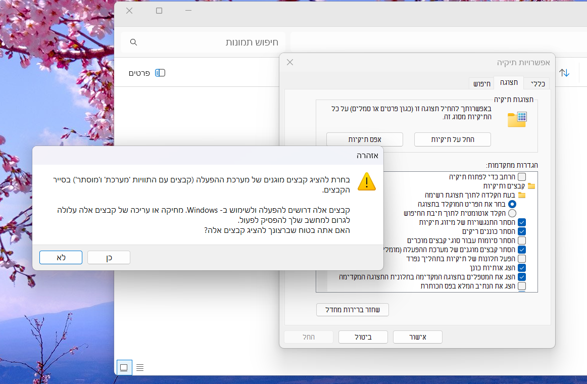

      @א.א.פ. לפתוח משתמש חדש יאפס לך את המיקומים
      אם אני מבין נכון אתה אומר שהתקיה הראשית בכונן D היא ההורדות ומסמכים?

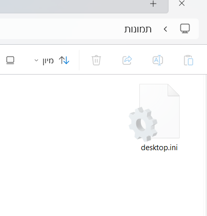

      תעשה ב"אפשרויות" הצג קבצים מוגנים של מערכת ההפעלה
      ותמחק את שני הקבצים של ההורדות והמסמכים שתראה בכונן D
      כמו זה
      סיכוי טוב שזה יפתור
      בהצלחה.
