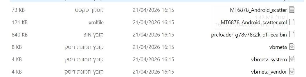

      @0527174308 תנסה לצרוב את המחיצה של הIMEI
      אם זה הnvram או הnvdata

          @0527174308 בתוך הקבצים של הגרסה

                  @0527174308
                  ניסית לשנות בקוד
                  *#*#08#*#*

                      @0527174308 לא נכון. הוא משנה במערכת עצמה אא''כ נדפק משהו בצריבה.
                      כשאתה עושה את הקוד
                      *#06#
                      מה אתה רואה?

                          @0527174308 כתב בעזרה | לא מצליח לעדכן IMEI במכשיר ואין קליטה:
                          ראשית תודה לך על העזרה!
                          בשמחה
                          מופיע לי המספר סידורי של שני הסימים
                          זה אומר שזה כן נקלט??
                          כן.
                          אם כן אז למה עדיין אין לי קליטה בסים??
                          מה הimei ?
                          המכשיר כן קורא את הסים אבל אחרי הצריבה אין קליטה בכלל
                          עשיתי צריבה format all -Downloads
                          לכן הimei נמחק אבל עכשיו תיקנתי אותו.
                          כשאני פותח בהגדרות מידע על הטלפון מזהי מכשיר- כתובת IP כתוב לא זמינה,
                          זה אולי קשור?
                          לא קשור.

                                @0527174308
                                הimei תקין.
                                הסים הוא לא כשר. נכון?
