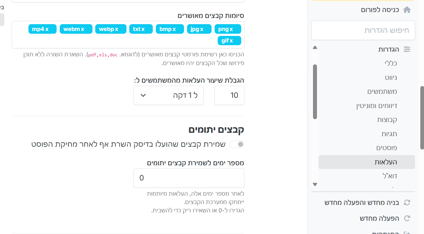

                      גאון
                      @ע-ה-דכו-ע
                      כאן נראה שכן
                      או שזה רק קבצי פרופיל?
                      זה בלשונית העלאות כמו שמופיע בצילו"מ
                      תודה!
                      • ג גאון
                        @ע-ה-דכו-ע
                        כאן נראה שכן
                        תודה!
                        @גאון זה בדיוק כמו שכתבתי, שיש אפשרות רק לאשר קבצים מסויימים, וממילא כל השאר יהיו בלתי מאושרים, רק זה עבודה לאסוף את הרשימה של כל מה שרוצים לאשר.
