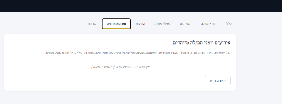

                צדיק 0
                כתב נערך לאחרונה על ידי צדיק 0

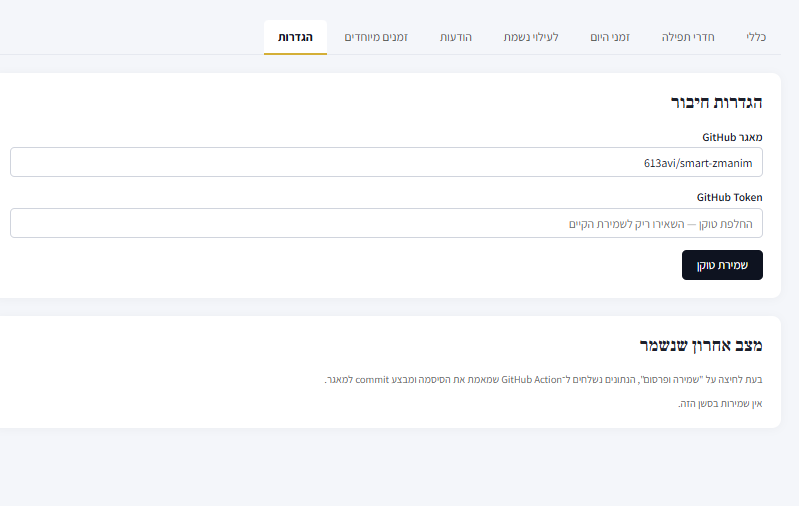

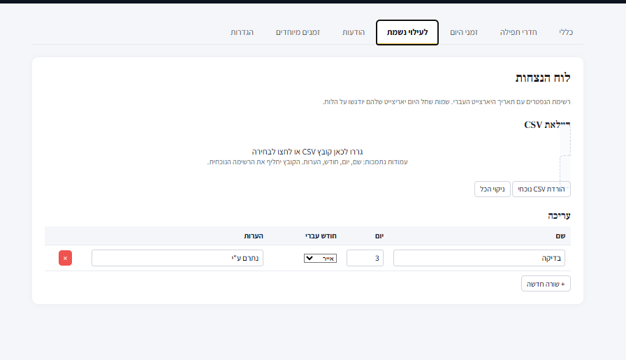

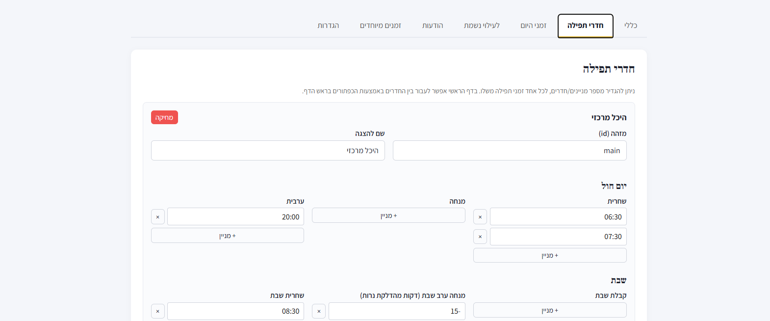

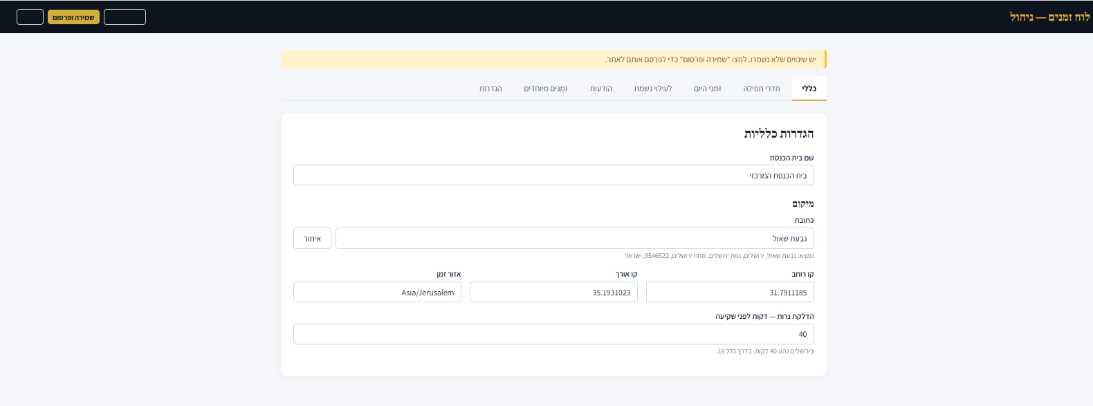

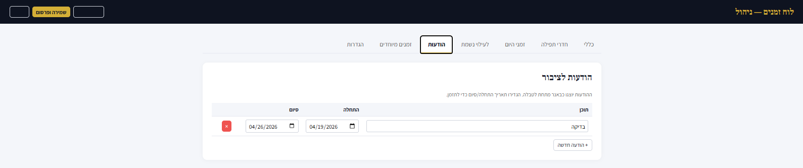

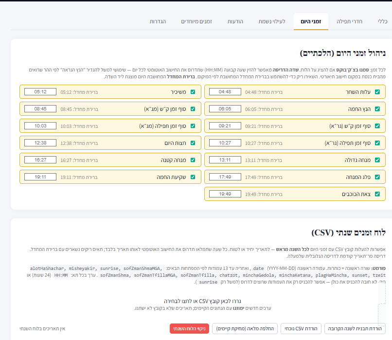

                צילומי מסך מדף הניהול
                Don't ask to ask, Just ask

                        @מיישה
                        מכיוון שבישקת עשיתי כמה פינשיים ואני משתף בה גירסה ראשונית וניסונית של המערכת, אם יש הערות או ביקורות אתם יכולים לפתוח נושא תגובות חדש ולתייג אותי,
                        בעזרת השם כאשר אני ייסיים את זה אני אעלה פוסט ומדריך מסודר
                        מה יש בגרסה שעלתה השבוע:
                        אשף הקמה בארבעה שלבים: מיקום (בחירת עיר בלחיצה), זמני תפילה, בחירת מראה, והפעלה על המסך. מהרשמה לצג עובד בפחות מחמש דקות.
                        גלריית מראות: 14 עיצובים בסיסים ממש מוכנים. לחיצה אחת, ורואים את התוצאה מיד בתצוגה מקדימה. למי שרוצה יותר: ערכות צבע, גופנים עבריים, צבע הדגשה, גודל טקסט, רקע ולוגו.
                        תבניות מסך: קלאסי, תפילות במרכז, חלון מודעות (תמונות ו-PDF בסבב), מסך אנכי, ועוד. אפשר גם כמה מסכים שמתחלפים ביניהם.
                        כל השאר נשאר כמו בפרויקט המקורי: זמני היום לפי המיקום המדויק, כמה מניינים וחדרים, זמנים יחסיים לשקיעה, הנצחות עם זיהוי יארצייט, הודעות מתוזמנות, זמנים לחגים, ובנוסף יצרתי קובץ התקנה שפותח את הצג במסך מלא בכל הדלקה של המחשב.
                        הכל חינמי המערכת בהרצה: היא עובדת, אבל צריך לשפר אותה כל הזמן וצריך משוב מגבאים אמיתיים.
                        להתנסות: https://shul-board.pages.dev
                        נרשמים, עוברים את האשף, פותחים את הכתובת שקיבלתם על כל מסך
                        ישנו מערך שישמור צג קיים על גירסה ישנה שלא תישבר בעדכונים אמיתיים, ככה שתיאורטית אפשר כבר עכשיו להתחיל להשתמש ולא צריך לחשוש מעדכונים שישברו את התצוגה
