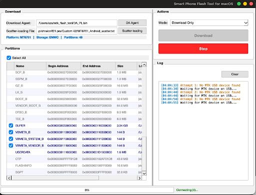

    Mtk ישירות על Mac - בלי Windows, או VM!
    עריכה: התוכנה עברה תיקונים רבים ומוכנה לשימוש!
    הסיפור שמאחורי הכלי
    נתקעתי מלא מלא זמן עם מכשיר בבריק, ויש לי רק מק, אז נכון יש mtkclient אבל הוא לא נוח איטי וכו׳
    לקח לי ימים של לילות לבנים, מלא שורות קוד, וקריאה לאחור של פרוטוקול Mtk בעזרת קלוד קוד, בסוף גם פרקתי את ה-binary המקורי של SP Flash Tool ביט-ביט, ניתחתי בעזרת קלוד קוד 😊 את mtkclient, השוויתי USB packets ב-Wireshark - והצלחתי לתרגם את הכל לתוכנה אחת שתעבוד על המק
    SP Flash Tool הוא סגור ומיועד ל-Windows בלבד. הקוד המקורי שלו מסתמך על ספריות DLL סגורות (כמו libflashtool.so / libflashtoolEx.so ששלחתי לקלוד לינתוח עשה עבודה לא רעה) שלא עובדות על Mac. אף אחד לא עשה port אמיתי ל-macOS.
    מי שמתעניין בצד הטכני,
    • BROM Handshake - לכידת החלון הקצר שהמכשיר פתוח
    • DA Protocol (XFlash) - הפרוטוקול של ה-Download Agent
    • EMI/DRAM Init - אתחול זיכרון במצב BROM (הכי קשה!)
    • DA Patching - עקיפת אימותי אבטחה כמו שmtkclient עושה
    • XFlash Framing - המבנה המדויק של כל חבילת USB
    תכלס מה הכלי עושה?
    ✅ צריבת גירסה מלאה לכל מכשיר MediaTek (MT6761 ועד MT6893)
    ✅ תמיכה בקבצי Scatter
    ✅ DA Patching אוטומטי (עוקף אימותי אבטחה)
    ✅ מצב BROM + Preloader
    ✅ ממשק גרפי דומה ל-SP Flash Tool
    ✅ צריבה יחסית מהירה (~4.5 MB/s)
    ✅ רץ על M1/M2/M3/Intel Mac
    ✅ תיקנתי את הפורמט!!!
    שבבים נתמכים:
    MT6735, MT6737, MT6750, MT6755, MT6757, MT6761, MT6762, MT6763, MT6765, MT6768, MT6771, MT6779, MT6785, MT6789, MT6833, MT6853, MT6873, MT6877, MT6885, MT6893 ועוד.
    התקנה - פשוט ביותר:
    1. הורידו את ה-zip
    2. חלצו
    3. לחיצה כפולה על setup.command (התקנה אוטומטית של כל מה שצריך)
    4. לחיצה כפולה על Run MTK Flash Tool.command (הפעלה)
    5. שימו לב שאתם מזינים את קוד המשתמש זה רץ ב sudo
    זהו. בלי טרמינל, בלי פקודות. כמעט כמו כל אפליקציה רגילה.
    דרישות:
    • Mac עם macOS 12 ומעלה
    • חיבור אינטרנט להתקנה
    • 500MB שטח פנוי
    הsetup מתקין: Homebrew, Python 3, libusb, PySide6, pyusb, pyserial.
    🙏 בקשה חשובה לפורום הקדוש:
    זו גרסה שניה. בדקתי אותה על מכשיר אחד (Qin F21 Pro / MT6761).
    כל פידבק עוזר לי לשפר את הכלי לכולם!
    להורדה
    בהצלחה!

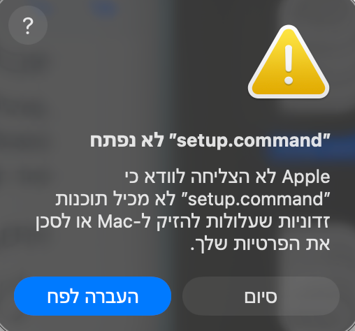

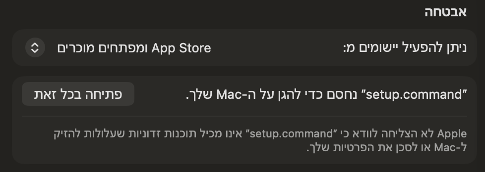

        @אליר325000 חשוב לציין שצריך לאשר את התוכנה בהגדרות פרטיות ואבטחה:

            @אליר325000 ניסיתי לצרוב אבל התוכנה לא קלטה את המכשיר..
            צריך ללחוץ על כפתור מסוים?
            אליר325000א תגובה 1 תגובה אחרונה

              @שניאור-שמח נסה לחיצה קצרה על כיבוי
              לי הוא צרב
                  למה באתיל מנותק
                  למה באתיל מנותק
                  למה באתי
                  @שניאור-שמח אפשר לבטל את זה לפני
                  • למה באתיל למה באתי
                    @למה-באתי כתב בלהורדה | sp flash למחשבי מק:
                    מה הכוונה?
                      מה הכוונה?

                      @שניאור-שמח תשאל ai אני הגדרתי שהוא לא יבקש ממני בכלל אישור בהגדרות אבטחה
                            תכלס מה הכלי עושה?
                            שבבים נתמכים:
                            התקנה - פשוט ביותר:
                            1. הורידו את ה-zip
                            2. חלצו
                            דרישות:
                            • 500MB שטח פנוי
                            להורדה
                            בהצלחה!
