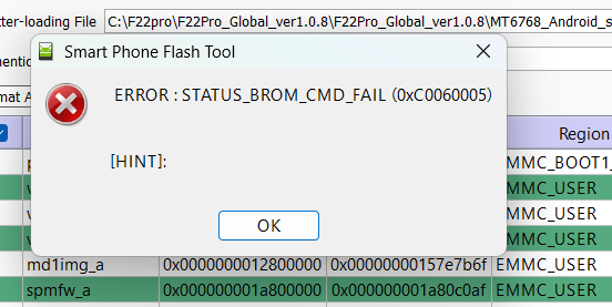

                  אני יודע

                    @אני-יודע תעלה צילום של כל התוכנה בלי השגיאה

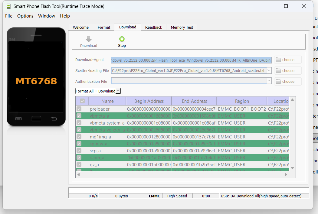

                      אני יודע
                      @שניאור-שמח 7a64eb9e-c242-4021-baca-72a740c9a64d-image.png תודה רבה על העזרה

                          @אני-יודע אז מתי יש לך את השגיאה? כי כאן זה נראה שהוא פשוט לא קלט את המכשיר..
                          עשית את מה שאמרתי? (עדכונים אופציונליים?)

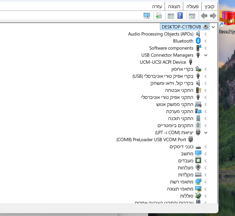

                                  @אני-יודע תחבר את המכשיר למחשב ואז תכנס למנהל ההתקנים (קליק ימני על סמל ווינדוס) ותצלם מסך ותעלה
                                  • א אני יודע
                                    @שניאור-שמח יש מצב אולי שבגלל שיש לי דרייברים של סמסונג זה הבעיה ?
                                    שניאור שמחש מחובר
                                    שניאור שמחש מחובר
                                    @אני-יודע כתב בבקשה | מי יכול להעלות את הגרסה f22 android 12.1:
                                    לא אמור להיות קשור..

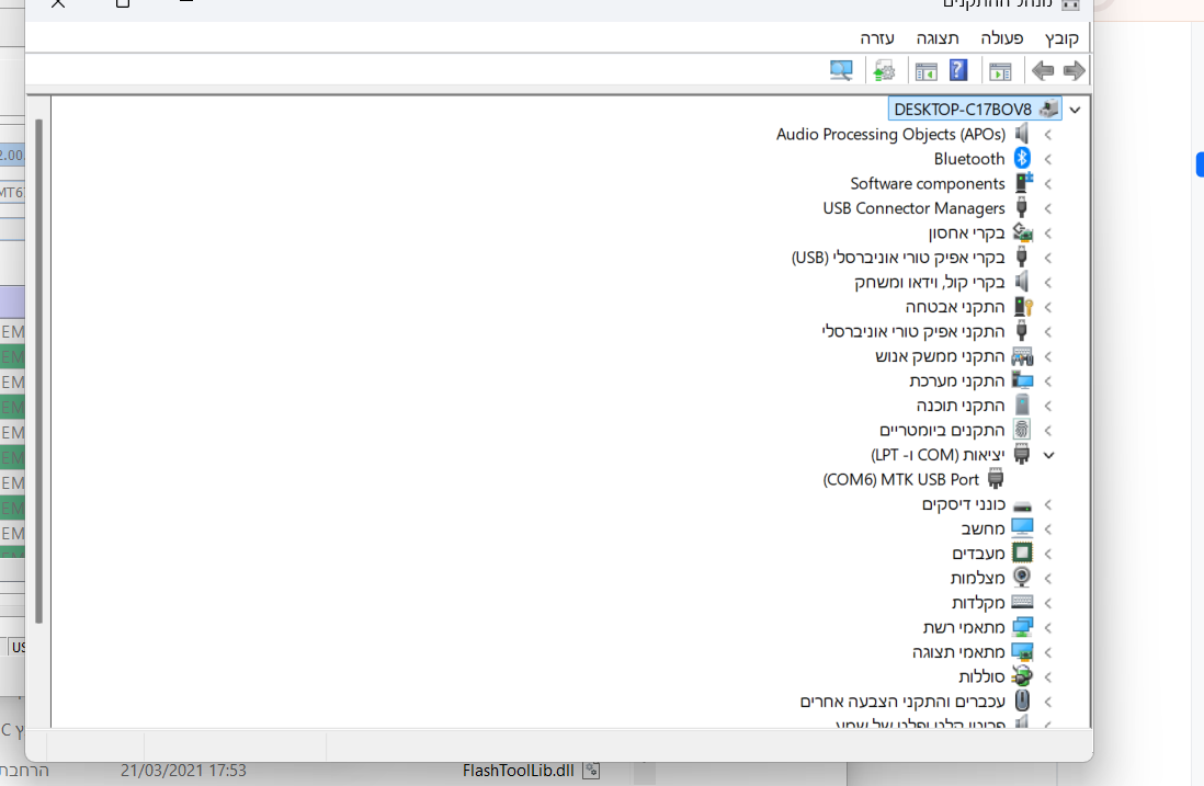

                                      אני יודע
                                      @שניאור-שמח אוקי הוא כן מזהה MTK אבל הוא לא יציב כלומר הוא מתנתק וחוזר ...
                                      הבעיה לא בכבל כי למכשירים אחרים זה לא קורה
                                      • א אני יודע

                                        @אני-יודע הטלפון עצמו תקין?
                                          אני יודע
                                          @שניאור-שמח אוקי אני לא יודע מה קרה אבל עכשיו אני מקבל את זה c74314f6-3c65-47ad-aa79-f20450c66d58-image.png אבל זה לפחות יציב ולא מתנתק
