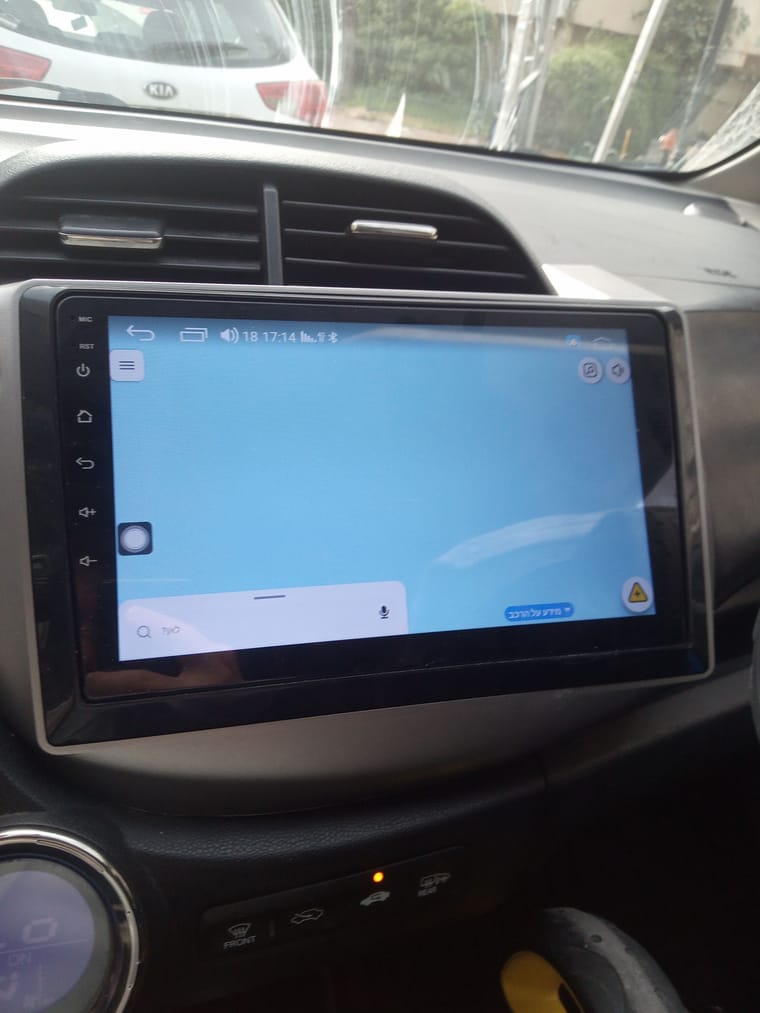

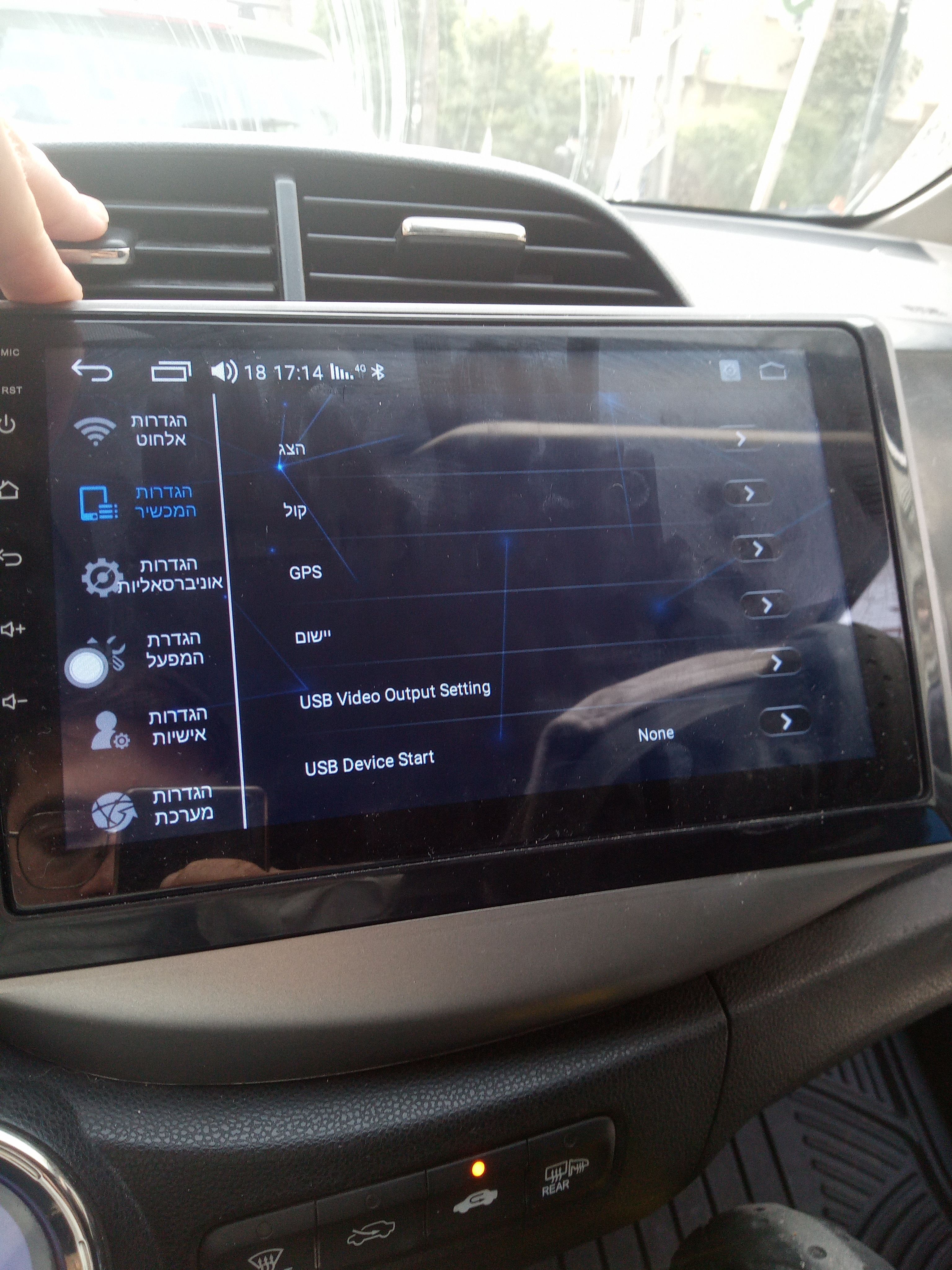

    חבר ביקש ממני לשאול
    יש לו מערכת מולטימדיה
    ורוב הזמן הוויז (נטפרי) לא עובד (מידי פעם הוויז עובד. אבל רוב הפעמים, לא.)
    יש שגיאה בחיבור ל GPS
    הוא נתן את זה למי שהתקין לו שינסה לתקן אבל ללא הצלחה
    שאר האפשרויות עובדים מצוין
    זה התמונות שהוא שלח
    2e191f6f-d87b-4f50-a7f8-44cfc38818ca-IMG_20260403_171402_596.jpg 26024c07-cbaa-403f-a10e-e0316d6afc26-IMG_20260403_171428_665.jpg
    אין לי מושג פרטים יותר מדויקים וגם לא היה לי מושג מה לשאול כי אין לי רכב ומעולם לא התעסקתי עם כזה דבר

                @תותחוביץ לי יש גם סים של אראל בעבר התקשרתי אליהם למעשה הם ניסו וזהבסוף הסתדר. אני ממליץ לפני שהוא יחכה על הקו. שיפעיל מחדש ושיבדוק ע"י שיתחבר לפני שמפעיל את הוויז לויפיי רגיל אם זה עבד לו. יכול להיות שהחיבור הח"פ הזה פתר ויוכל להשתמש הלאה עם הסים של אראל ללא בעיות

                    @תותחוביץ שינסה להקטין את המסך ויגלה שהוא בים התיכון איפשהוא (לפי הצבע, קרה לי לאחרונה - שיבושי GPS)

                        @תותחוביץ
                        כפי שאני מזהה, המתקין לא הוציא את רכיב הGPS מחוץ לדשבורד.
                        לך אליו ותבקש שיוציא את הרכיב אל מעל לדשבורד ותראה נחת.

                            @ישעיהו-כץ
                            יש בזה הרבה משתנים
                            דוגמא:
                            יכול להיות שהאנטנה בפנים ליד רכיב אלקטרוני כלשהו שמשבש את אות הGPS...

                              @מיישה
                              אמרתי לו
                              הוא הלך לחפש רכיב GPS
                              לא מצא שום דבר צילם לי כמה צ'ופצ'יקים....
                              (שפריצר של הווישרים וכו)
                              איפה אפשר למצוא את זה בהנחה שזה לא על הדשבורד ולא על הזכוכית הקדמית??

                                אחוות טרמפיסטים
                                כתב נערך לאחרונה על ידי אחוות טרמפיסטים
                                @תותחוביץ מאחורי המולטימדיה.... שיחפש ריבוע בערך 4 ס"מ על 4 ס"מ
