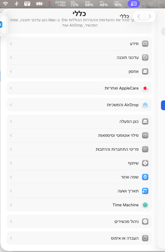

          @שניאור-שמח כתב בשאלה | אזהרה! תיזהרו מהורדה של תוכנות! פירצה חדשה בווינדוס:
          וגם במק
          כמה פוסטים מקללים ווינדוס היה מקבל על כזו תמונה?
          מק זה זבל של UI!!!
              וגם במק
              מק זה זבל של UI!!!
              @י.-פל. כתב בשאלה | אזהרה! תיזהרו מהורדה של תוכנות! פירצה חדשה בווינדוס:
              וגם במק
              מק זה זבל של UI!!!
              על טעם וריח…
              כל אחד והטעם שלו..
              אבל לא דיברתי רק על UI…

                @י.-פל. סוף סוף UI ברור, בניגוד להגדרות של וינדוס

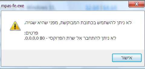

                      @10110000 עדכנתי א.ו. ודפנדר ב-12.4. בנסיון להוריד עדכון לאנטיוירוס וכן לדפנדר - מתקבלת ההודעה הבאה:
                      מה זה אומר, האם זה בצד שלהם, או בצד שלי, ואולי זה נגרם מהוירוס?

                        @ידיד אני לא יודע, אולי תפתח על זה נושא, אגב איזה ווינדוס זה? 7ץ? יש לזה בכלל תמיכה?

                          @10110000 WIN7. לוינדוס אין תמיכה אבל לא.ו. ולדפנדר יש כאן.

                            @ידיד ההודעה מציינת את הבעיה - מוגדר אצלך פרוקסי לכתובת לא תקנית
                            בכל אופן מה שהעלו כאן זה לא וירוס אלא חולשה שוירוסים יכולים לנצל
