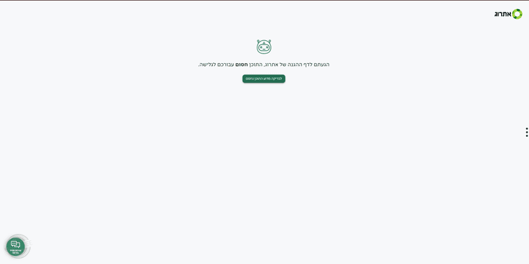

                                  הסקרן
                                  כתב נערך לאחרונה על ידי הסקרן
                                  @הישבשר-המלומד
                                  😆 יש לך אתרוג, זה קישור שיש בתוך הקובץ
                                  • ה הסקרן
                                    @הישבשר-המלומד
