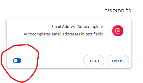

                    @אברהם-0 מה זה עונה על מה ששאלתי?
                      @ע-ה-דכו-ע כתב בבעיה | קפיצת מלא מלא לשוניות......:
                      @טטי-של-ייצי זה בגלל שמוגדר לך סנכרון אוטומטי של תוספים.
                      אתה יכול לכבות את זה בחשבון גוגל
                      האם ניתן לכבות רק לחלק מהתוספים?
                      YAHBDK
                      @יום-חדש-מתחיל
                      יש כפתור לכל תוסף תוכל לבחור מה כן ומה לא
