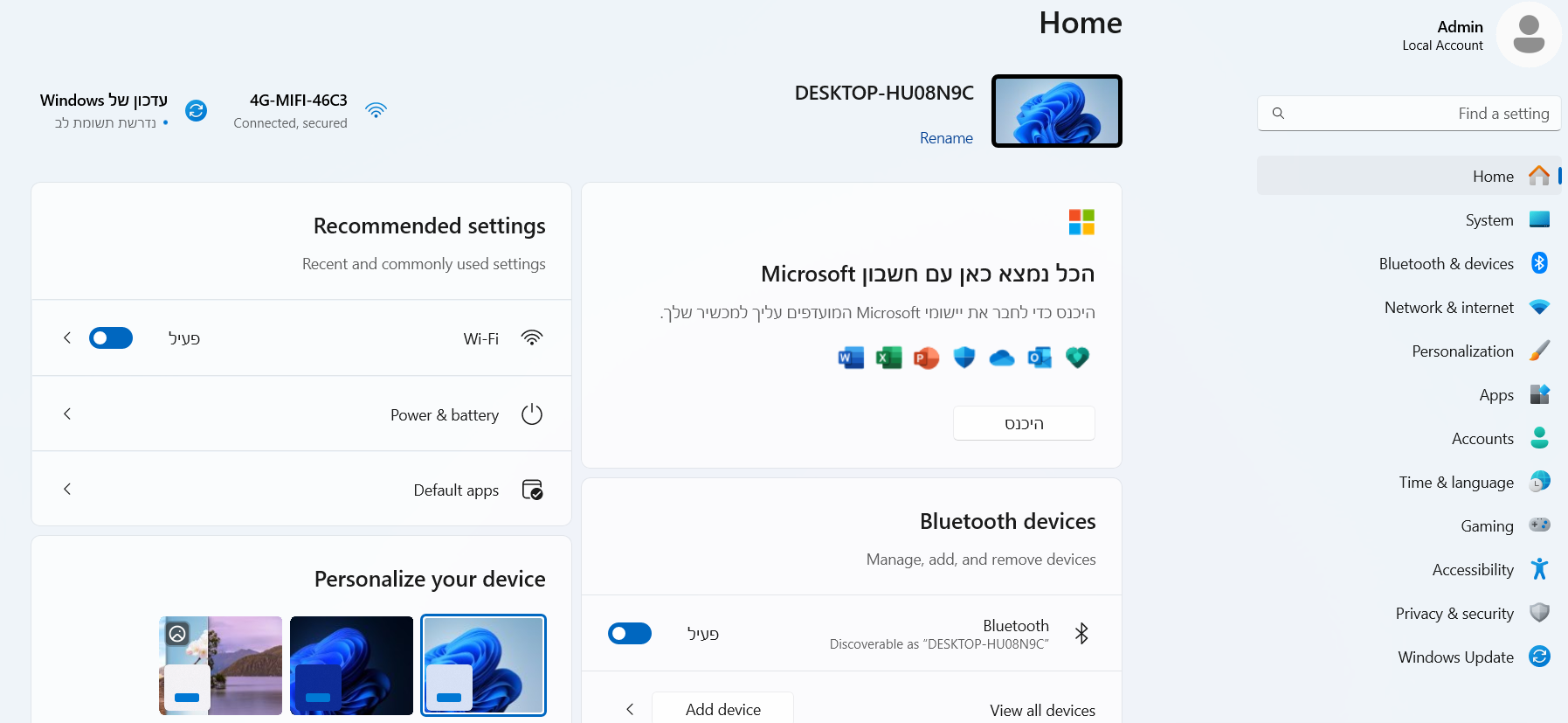

    קניתי מחשב חדש בעלי, הוא הגיע עם ווינדוס 11 באנגלית, שיניתי לעברית לפי הוראות שמצאתי ברשת, אך עדיין חלק מההגדרות והאפליקציות (מחשבון, צייר, וכדו') מופיעות באנגלית, ניסיתי כל מיני פתרונות שמצאתי בפורום, ובינתיים לא הצלחתי.צילום מסך 2026-04-13 011053.png
    • א א.א.פ. סימן נושא זה כשאלה
    • א מחובר
      א מחובר
      א.א.פ.
      כתב נערך לאחרונה על ידי א.א.פ.

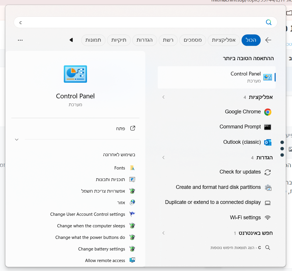

      אני רואה שלקח לו זמן, הפעלתי עדכונים, הפעלתי מחדש, ועם הזמן עוד ועוד תוכנות ואפליקציות מצאו את דרכם אל העברית.
      כרגע מחשבון, מצלמה, צייר ועוד כולם בעברית.
      אבל בהגדרות עדיין מופיע תפריט באנגלית, כמו בתמונה לעיל.
      גם לוח הבקרה עדיין באנגלית.
      כמו"כ התפריט ב'מחשב זה'.

        ejay
        @א.א.פ.
        הבעיה ידועה תנסה את זה
        https://www.reddit.com/r/WindowsHelp/comments/1l31g9h/windows_11_pro_after_changing_the_display/

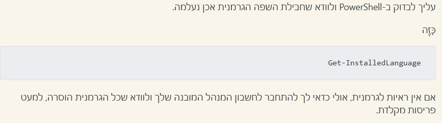

          @ejay כתב בבעיה | חלק מהתוכנות מופיעות באנגלית:
          לא כ"כ הסתדרתי עם זה.
          מה הלאה?
          גם עם זה11e5050c-e541-4686-9c3e-f2fae72c462d-image.png לא הצלחתי להתקדם ולפתור את הבעיה.

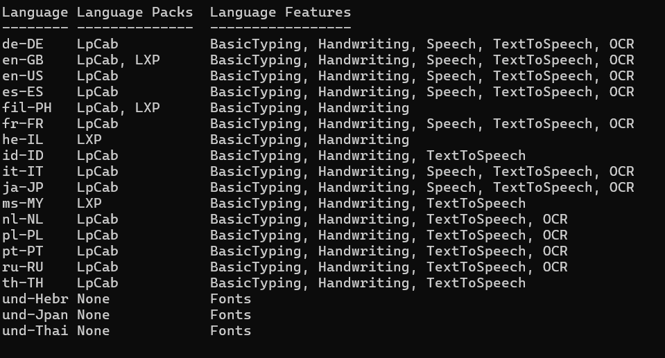

              ejay
              @א.א.פ.
              מותקן לך Language Experience Packs(LPX)
              אתה צריך להתקין גם את (LP) Language Packs

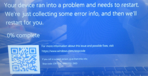

                    א.א.פ.
                    אחרי כמה דק' שהוא עובד מופיע כזה מסך.aa4ce10b-f384-4393-9b91-706ffd6a0c43-image.png
                    זה יכול להיות קשור?
                    מה עושים עם זה?

                      חובבן מקצועיח מנותק
                      חובבן מקצועיח מנותק
                      חובבן מקצועי
                      @א.א.פ. כתב בבעיה | חלק מהתוכנות מופיעות באנגלית:
                      זה יכול להיות קשור?
                      לא קשור להגדרות שפה העברית וודאי. (אלא אם כן בטעות שיחקת בהגדרות הלא נכונות..)
                      מה עשית לפני שזה קרה?
                      מה עושים עם זה?
                      מחכים שהוא יסיים ואז הוא מפעיל את המחשב מחדש. (ומקווים שזה לא יקרה שוב..)

                          ejay
                          @א.א.פ.
                          תעלה שוב את הפלט מ
                          get-installedlanguage

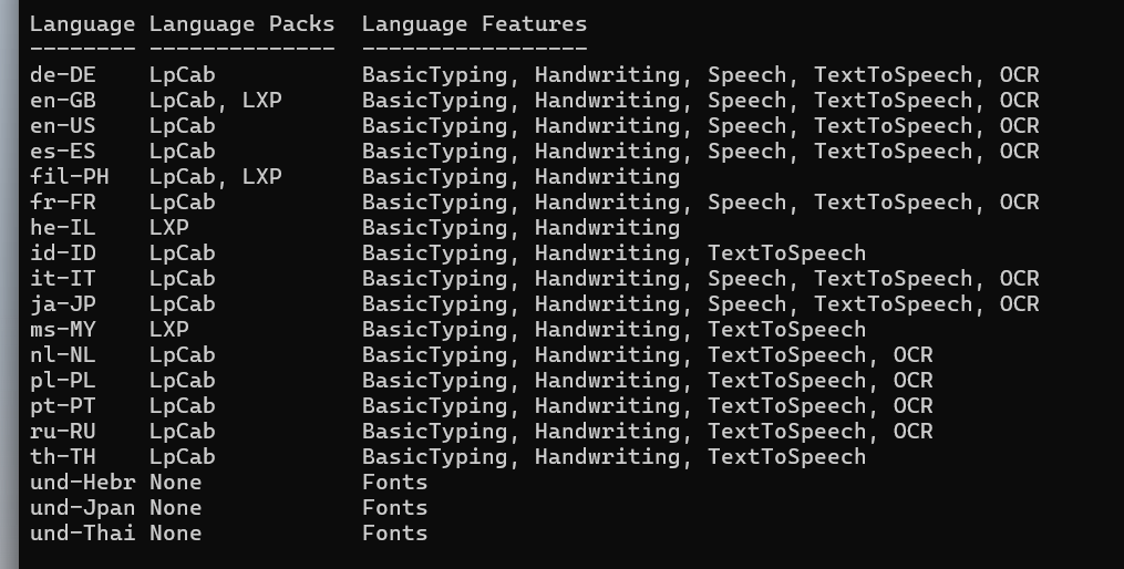

                            א.א.פ.
                            ב"ה הוא כבר עובד לי רצוף כ20 דק', ה' יעזור הלאה.
                            אבל בעיית האנגלית עדיין לא נפתרה.
                            אולי באמת צדק מי שאמר שהדרך היחידה היא התקנה חדשה של הוינדוס?

                              ejay
                              @א.א.פ.
                              אתה צריך להתקין את מה שהורדתה בתוכנה
                              win+r
                              lpksetup
                              ותפנה אותו לתקיה של התוכנה

                                א.א.פ.
                                @ejay אחרי עבוד של כשעה, הוא חזר לקרוס כל הזמן למסך 6c62aaa1-d88c-4691-bd06-d3d73e74b589-image.png עד שהוא נכבה, ונדלק מחדש, בדרך כלל למסך 6b5a9de6-5b94-43c9-87bb-831827731497-image.png
                                אותו אני מצליח לכבות רק בכח - בלחצן ההפעלה (ניסיתי דרך EXIT ללא הצלחה), ואז נדלק לעוד כמה דק' וקורס שוב, וחוזר חלילה.
                                מה עושים?

                                    ejay
                                    @א.א.פ.
                                    https://learn.microsoft.com/he-il/answers/questions/2835647/critical-process-died

                                        א.א.פ.
                                        @ejay איזה בעיה זה אמור לפתור? של השפה? או הקריסות?
                                        גם, לא יצאתי ברור עם מה שכתוב שם.

                                          ejay
                                          @א.א.פ.
                                          לגבי הקריסות תקרא שם לגבי הפתרון
                                          לעברית תעשה מה שאמרתי לך
