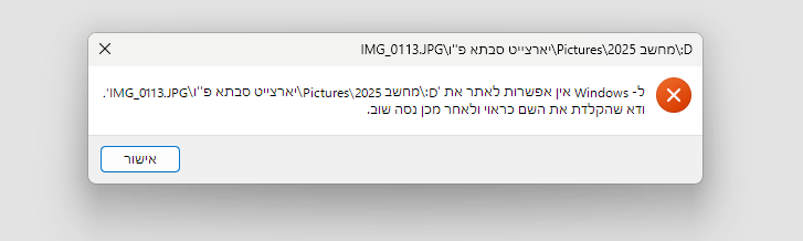

    האם מישהו נתקל בהודעה שלווינדוס אין אפשרות לאתר את הקובץ מצורף תמונה של ההודעה.בעיה בפתיחת תמונות.png

      @צדקיהו תבדוק במחשב זה איזה אות יש לכונן כרגע

        @יוסף-מאיר-וייס כונן D

          @צדקיהו זה קורה בנתיב הזה בלבד? ניסית להעתיק את הקובץ למיקום אחר?

            קורה בכל התמונות ובכל הנתיבים

              @צדקיהו מתי זה קורה?
              תיתן יותר פרטים
              כדי שנבין איפה יכול להיות הבעיה, והפתרון

                @צדקיהו זה כונן חדש? נפרד מC, או רק מחיצה?
                תבדוק עם CrystalDiskInfo.
                היה שינוי כל שהוא לפני?

                  @צדקיהו
                  https://www.softpedia.com/get/System/System-Miscellaneous/Photo-Viewer-Enabler.shtml

                    נכנסתי בהגדרות לאפליקציות ועשיתי תקן על האפליקציה של תמונות של ווינדוס וזה פתר לי את הבעיה - תודה לכל הנושאים בעול.
