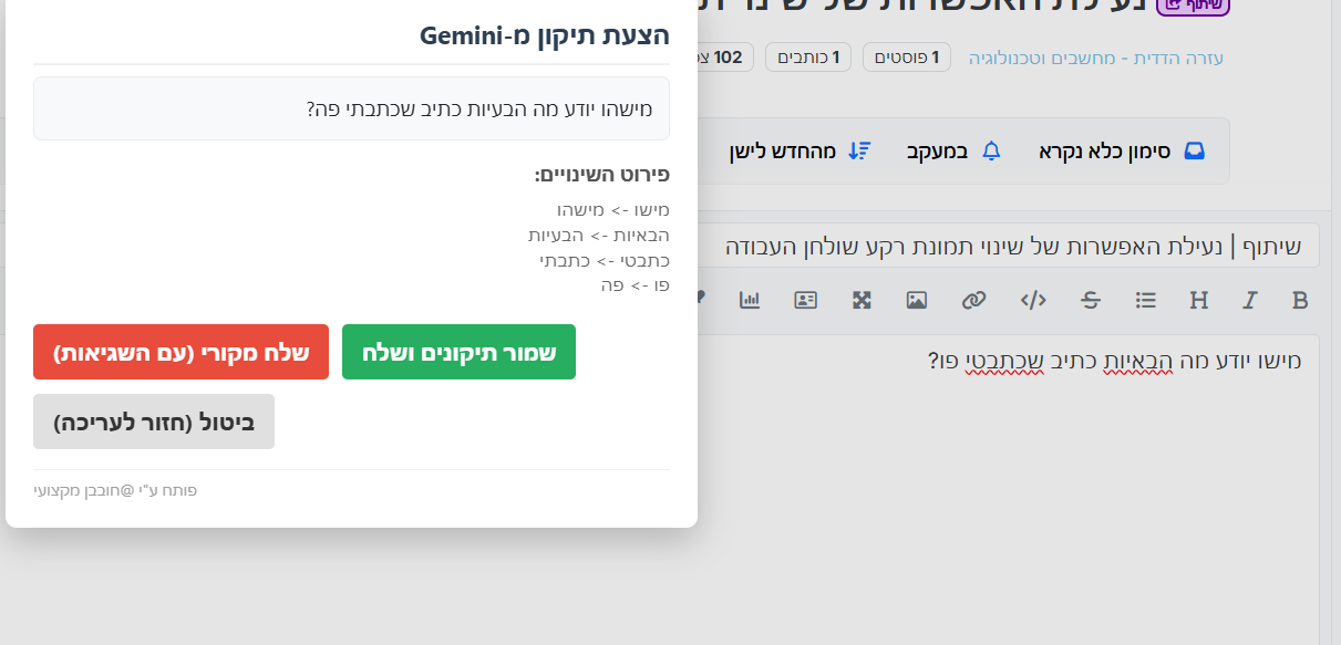

    שלום לכולם.
    שמתי לב שיש פה בפורום לצערי אנשים שלא יודעים כל כך לכתוב בעברית תקנית בלשון המעטה.
    לפעמים זה ממש מקשה על הקורא להבין הדברים.. ועכ"פ - זה ממש לא נוח לקרוא טקסט עם מלא שגיאות כתיב.
    לו נוח לקרו טקסט עם מלה שגיות קתיב...
    קיצור.. בניתי סקריפט (בקרוב בעז"ה (ובלי נדר) אעשה לזה גם גירסת תוסף, אם כי עדיף סקריפט מהסיבות שנכתבו פה..)
    הסקריפט (בספויילר):

    הביצוע ממש פשוט - תריצו את זה על tampermonkey - יש לזה מדריך פה.
    קודם כל תצטרכו להוציא מפתח api מAI סטודיו.
    בפעם הראשונה יקפוץ לכם חלון בו אתם מדביקים את הkey שקיבלתם. וייתכן ותצטרכו לאשר אותו שוב.. (יפתח לכם חלון קופץ - בו אתם מאשרים שוב. זאת בלי קשר למדריך שתסתכלו איך מריצים בכלל סקריפטים..)
    ואז לאחר מכן - כל פוסט שתלחצו עליו בכפתור 'שליחה' - הוא יחשוב כמה שניות - ואז יציע לכם את התיקונים הנדרשים.. עם אפשרות לשליחה עם התיקונים / חזרה לעריכה / ושליחה בלי תיקונים.

            @צדיק-0 בהחלט הגדרתי ועברתי על זה כמה פעמים לראות שהוא משנה רק את השגיאות כתיב ולא משנה את הנוסח.
            בקשר לפיסוק - אולי אוסיף את האפשרות בהמשך.. (לפעמים הוא עשוי לטעות בזה.. וצריך לוודא שאכן הוא עושה את מלאכתו היטב.)
