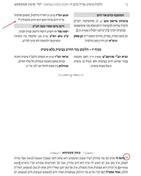

        יצחק פ
        כנראה לא הסברתי ברור מה הבעיה, זה לא חלק מטקסט, אלא האות שמקשרת להערה- צירפתי קובץצילום מסך 2026-04-27 235538.png

                          דאנציג
                          @יצחק-פ כתב בבקשת מידע | הערות שוליים בוורד:
                          כשאני מגדיר שהקישור להערות שוליים יהיה אותיות הוא מציג לי את האותיות בסדר הפוך במקום יא יב יג וכו' אי בי גי וכן הלאה אם מישהו יכול לעזור לי איך לסדר את זה אשמח תודה רבה
                          זה היה באג באחד הגרסאות של אופיס 2016, תעדכן את אופיס (תתקין גרסה יותר חדשה) והכל יבוא על מקומו בשלום.

                                          יצחק פ
                                          @מזכירותי
                                          תודה רבה ממש עזר לי, התקנתי 2021 והכל בא על מקומו בשלום
