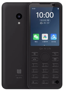

    רכשתי שיומי חצי טאץ',
    אשמח לדעת איך אני הופך אותו לכשר?
    השיומי הוא כמו המובא כאן בתמונה.

      קוראים לזה QIN F21 PRO
      איפה קנית בארץ או בעלי?

              יש כמה בסגנון של זה https://mitmachim.top/topic/87064/שיתוף-כל-אפליקציות-החסימה-והסינון-שהועלו-לפורום-מתעדכן-אפליקציות-למכשירים-כשרים-מתעדכן?_=1775941020918
              אבל יישאר לך מראה לא כשר
              ויש גם את המדריכים פה (לא דרך קיידרואיד) ואז הפלאפון יראה גלאט
              https://mitmachim.top/topic/49904/מדריך-מדריך-מפורט-מחיקת-הווי-פיי-לגמרי-ממכשיר-האנדרואיד
              https://mitmachim.top/topic/38060/מדריך-הסרת-אריחים-מההגדרות-מהירות-סטטוס-בר-ב-f21-pro
              https://mitmachim.top/topic/38055/מדריך-איך-להסיר-את-ה-wifi-מההגדרות-בf21-pro

                @הישבשר-המלומד זה לא חסימה חזקה לאלו שנקנו בארץ בדרך כלל.
                @איש-תם בוא נעשה לפי הספר.
                כנס להגדרות>אודות>מספר build תלחץ עליו 7 פעמים ברצף עד שיהיה כתוב עכשיו אתה מפתח.
                תחזור להגדרות>מערכת>אפשרויות מפתחים>
                ותבדוק האם השורה "ביטול נעילה של OME" אפורה או שאפשר ללחוץ עליה?
                הפעלת שלוחות בVoLTE
                • נוחעם FMנ נוחעם FM

                      אם זה השקע טעינה כחול הכי טוב שתחליף גירסה לכשרה
                      קצת מאמץ אבל שווה

                        @קופיקו רק תאחז שמדובר פה במישהו שלא כ''כ מבין מה אתה אומר... לא כולם מכירים את כל המושגים שאתה יודע.
                        קודם כל נעזור לו לבדוק שהבוטלאודר לא נעול. כדי שלא יהרוג את הפלאפון.
                        ואח''כ נתקדם לאט לאט...
                        @איש-תם אתה מעוניין לעבוד קצת ולהכשיר אותו בחינם או שאתה מעדיף לשלם על זה כסף?
                        ב100 שקל יש הרבה חנויות\אנשים שמכשירים ויש מצב שגם בפחות.

                                  בקיצור יש לך 3 אפשרויות
                                  או לשלם למישהו על החלפת גירסה
                                  או לנסות למצוא גרסה כשרה חינמית ולהחליף לבד (קשה)
                                  או לעשות לפי המדריכים שהעלתי להם קישור
                                  (קיידרואיד אייבלוק וכו' כמו שאמרו לא מומלץ במכשירר הזה)

                                    @איש-תם גם אם תמצא גרסה חינמית אל תנסה להחליף לבד למכשיר הזה כי יש לו DA ישן וDA חדש @קראנץ-ונילה .
