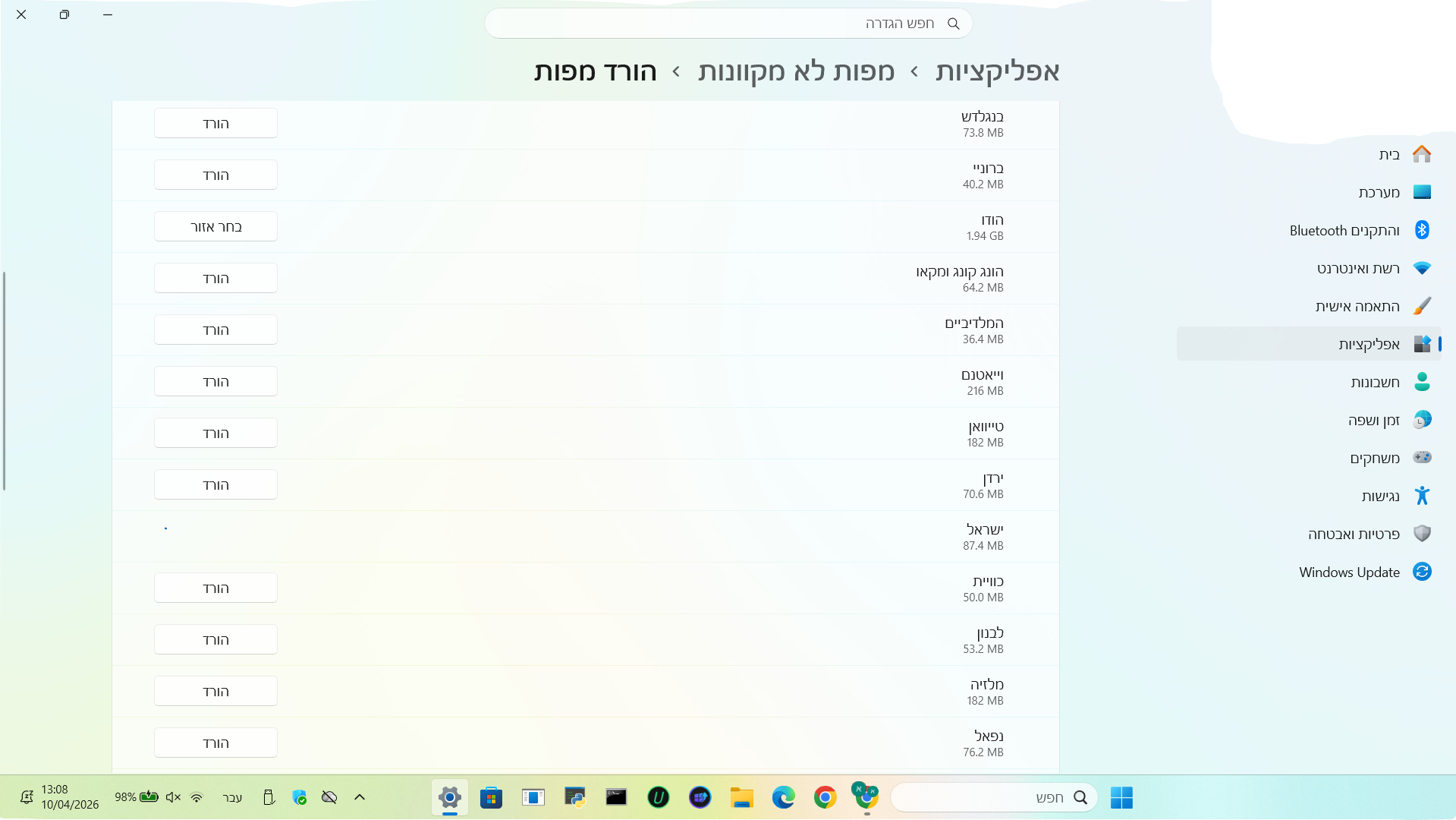

    האם מישהו יודע אם אפשר להוריד מפות או להתקין תוכנה בשביל מפות בווינדוס 11

      @שמואל-רובין אם אתה יכול להתחבר לאינטרנט אתה יכול בהגדרות להוריד מפות לא מקוונות

        שמואל רובין
        @המתעניין1 א"א הווינדוס 11

            יש אפשרות בלי אינטרנט בכלל?

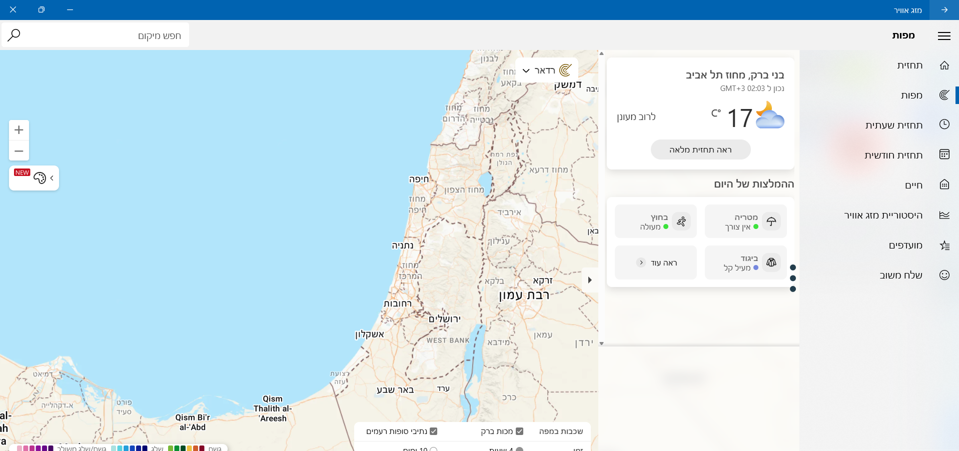

                    @שמואל-רובין אין בעיה אני מעלה לך ישראל
                    הוראות ההתקנה הם פשוט לבחור את הקובץ שאתה רוצה להוריד ולחלץ ואז את התקיה mapscache שבתוכו להעביר לנתיב
                    C:\ProgramData\Microsoft\MapData
                    יתכן שתצטרך להגדיר הצג קבצים מוסתרים

                    כרגע יש רק ישראל אני מוסיף עכשיו עוד
                    אם מישהו רוצה קבצים של מדינה ספציפית שפשוט יכתוב לי ואכין לו
