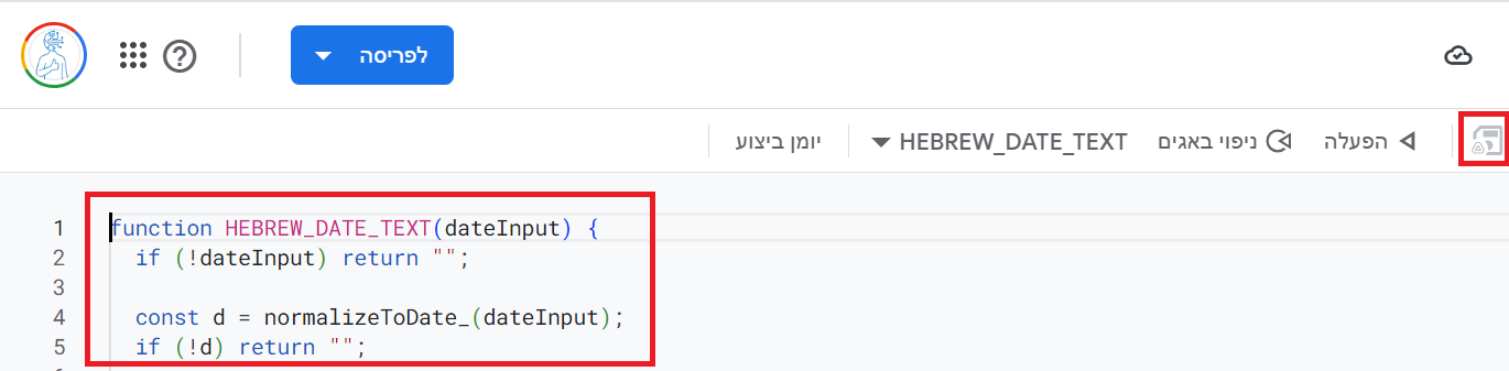

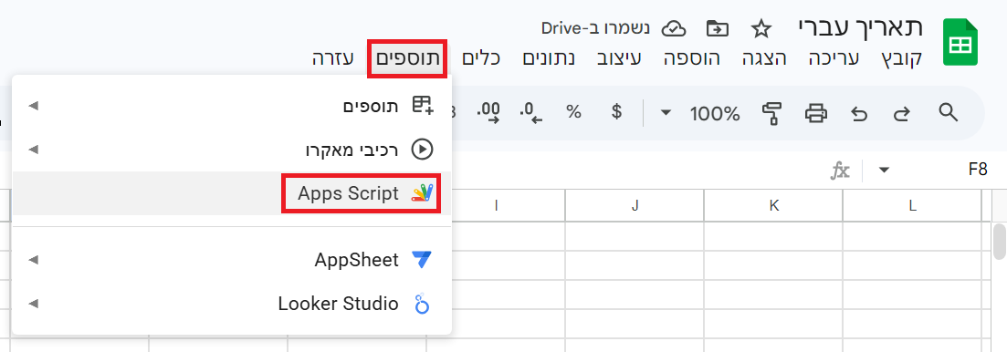

        @חטוף בדף בשיטס שלך תפתח את "תוספים" ואז את "Apps Script".
        תמחק את השלוש שורות שכתובות שם ותדביק את כל הקוד הבא במקום, ותעשה שמירה בדרייב.

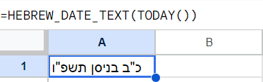

        אחר כך בתא כל שהוא בגליון השיטס תכתוב:
        =HEBREW_DATE_TEXT(TODAY())

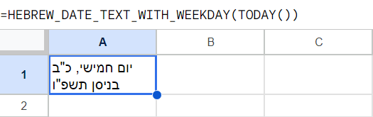

        או עם יום בשבוע:
        =HEBREW_DATE_TEXT_WITH_WEEKDAY(TODAY())

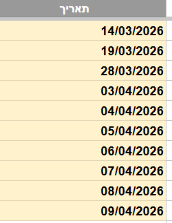

                  חטוף
                  @עומר אבל מה שכתבת זה בעצם מחייב את הלועזי להשאר אני רוצה רק עברי...
                  כ"ג בניסן תשפ"ו
                  • ח חטוף
                    כ"ג בניסן תשפ"ו

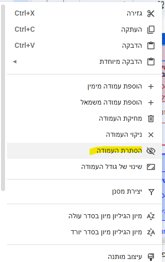

                    חטוף
                    הצלחתי רק עם הוספת עמודה מרוחקת עם תאריך לועזי.
                    אשמח לעצה איך מייתרים את זה. כמו באקסל שניתן ליצור פונקציה
