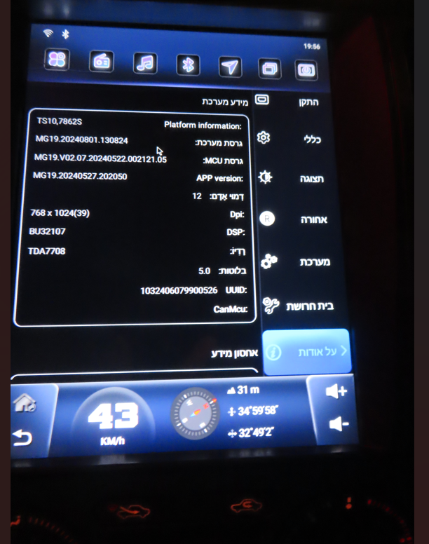

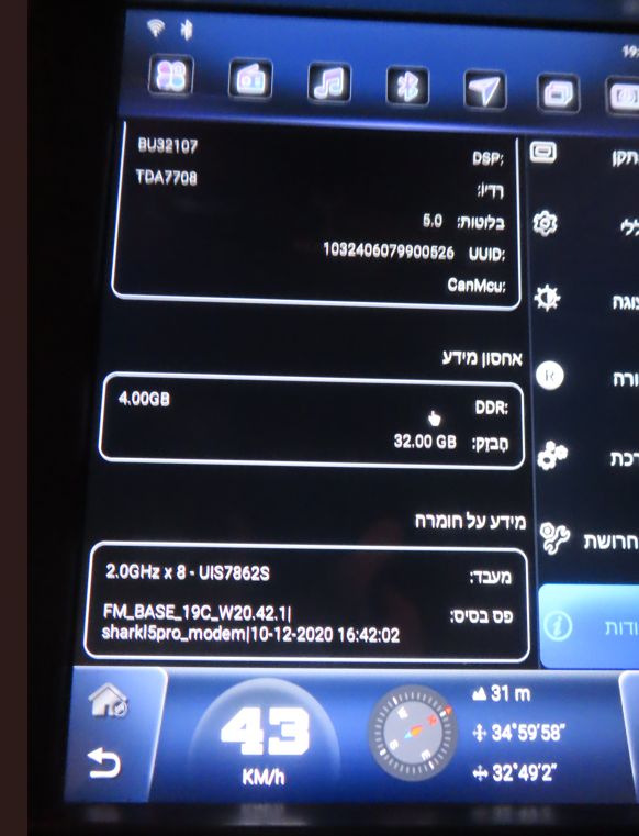

    אין לי אופצייה לאיפוס כיון שזה דורש ממני סיסמת פרטיות ואת כל קודי ברירת המחדל שחיפשתי לא עזרו כאן.
    כיול מגע עם העכבר עבד, אך עדיין תקוע משהו בהגדרות. המגע הוא בכלל לא היכן שאני נוגע, עשיתי שיראה לי לחצן מגע וזה מראה לי שאני נוגע הפוך כאילו אם אני יורד ועולה זה עושה במקום זאת שמאל ימין וכן אם אני עושה שמאל ימין זה עולה ויורד במקום זאת.
    אני מעלה תמונה של המידע מערכת ואשמח אם יש למישהו קובץ שמתאים למערכת הזו לאיפוס ושדרוג

                  ראיתי שזה TS10 תוודא שאני צודק

                      @מתעניין-XXL
                      כתוב TS10 אבל אני מסופק אם זה 1.2 או 2.2
                      תוריד את זה, תכניס לאונקי ותכנס למערכת>עדכון מערכת>עדכון מקומי, ותראה אם זה מזהה את זה וכתוב USB, סימן שזה מתאים.
                      זה 1.2
                      https://lnx.pausacafeone.it/car_tablet/topway_ts10_firmware/TS10.1.2_THEME1-V2/TS10.1.2_20230317.110954_THEME1-V2.zip
                      זה 2.2
                      https://lnx.pausacafeone.it/car_tablet/topway_ts10_firmware/TS10.2.2_WINDOW-THEME1-V2/TS10.2.2_20250304.112140_WINDOW-THEME1-V2.zip

                        מתעניין XXL
                        @מיישה לא זיהה את שניהם
                        יש הוראות מיוחדות עבורם? אונקי ריק? או שצריך לחלץ?

                          @מתעניין-XXL
                          לא
                          כנראה שזה לא הדגם, תנסה לחפור ולמצוא פרטים
