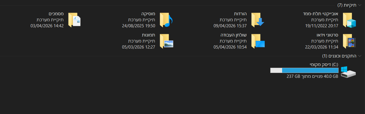

      • S smct
        תמיד כשהייתי במחשב זה הוא הציג לי ככה את התייקיות והכוננים
        ועכשיו הוא מציג לי ככה
        ניסתי להעזר בgemini אבל לא הצלחתי
        יש למישהו עצה איך להוריד את זה?

          smct
          @המתעניין1
          מה לבדוק? לא ראיתי הגדרה שקשורה לזה

                      smct
                      @יאיר-דניאל כתב בבאג | משהו בסייר הקבצים השתבש:
                      explorer.exe
                      תודה זה באמת הוריד את זה אבל השאיר רק חלק שהוא כותב תיקית קבצים אבל אני ינסה "ללבן" את הנושא עם gemini
