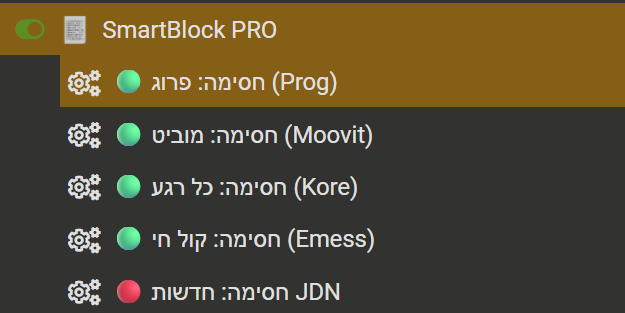

                    כתב בבקשה | מה רע בסקריפטים לtampermonkey?:
                    זה ברור שיש דברים שבישבילם אי אפשר בסקרפיט וחייבים תוסף.
                    @יאיר-דניאל כתב בבקשה | מה רע בסקריפטים לtampermonkey?:
                    מה שכן - העניין של התוספים עדיין מאוד נצרך לתוספים שכוללים חלונית בחירה וכדו'
                    אבל יש הרבה שכן אפשר..
                    עוד משהו.
                    כמו שאמר @יאנג-בוי יש משהו ממש יעיל בסקריפטים.
                    העדכון אוטומטי.
                    בלי להסתבך חודשים אחרי ולעקוב אחרי כל עדכון פשוט לעדכן אוטומטית!
                    • יאנג בויי יאנג בוי
                      1. את הרבה מהתוספים אפשר להפוך לסקריפט בבקשה אחת קטנה מהAI האהוב עליכם. (עשיתי את זה פה ופה.)
                      2. במידה ומעלים את הסקריפט לקישור קבוע (למשל בגיטהאב) אפשר א' לעשות לו עדכונים אוטומטיים, וב' להתקין בכמה לחיצות פשוטות בלי להסתבך (אני אישית מוכן לעזור בפרטי למי שמסתבך עם יצירה של סקריפטים כקישור קבוע).
                      3. גם בסקריפט טמפרמונקי אפשר להוסיף כפתורים, שוב - שאלו את הAI הקרוב למקום מגורכם. אפשר גם לראות באחת הדוגמאות שלי לעיל שהוא עשה את זה.
                      @יאנג-בוי כתב בבקשה | מה רע בסקריפטים לtampermonkey?:
                      גם בסקריפט טמפרמונקי אפשר להוסיף כפתורים[
                      להוסיף כפתורים לדף האינטרנט.
                      -לא חלונית בחירה ומידע, אני צודק?
                      יאנג בויי המלאךה 2 תגובות תגובה אחרונה

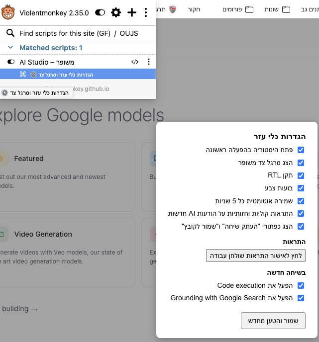

                        להוסיף כפתורים לדף האינטרנט - לא חלונית בחירה ומידע, אני צודק?
                        לא.
                        בחלונית של הטמפרמונקי - תחת הסקריפט הרלוונטי אפשר להוסיף כפתורים.
                        לדוגמה עשיתי בסקריפט הזה.

                          @יאיר-דניאל זה משהו שלא הרבה יודעים, [בניהם אני עד לפני חודש] בסקרפיט אפשר לשנות לגמרי עיצוב.

                                      י. פל.
                                      לא יודע איך עושים את זה, אבל בזמן האחרון @י.-פל. ועוד מישהו העלו "התקנה" אוטומטית של קודים בטמפרמונקי, מה שהופך את זה להרבה יותר נוח!
                                      אם מעלים לגיטהאב, ואז נותנים את כתובת הraw של הקוד, לחיצה על הקישור מתקינה את הסקריפט.
                                      מה שכן - העניין של התוספים עדיין מאוד נצרך לתוספים שכוללים חלונית בחירה וכדו'.
                                      אפשר! תראה בתוספים שלי לאתרי הai:
