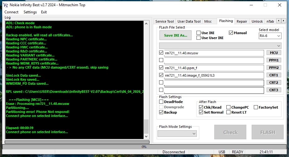

      @חיים123456 תעלה תמונה מתוכנת הצריבה. קשה לדעת מה הבעיה מהפרשנות המעורפלת הזו של ג'מיני.
        חיים123456
        @מישהו12 קודם כל תודה!! מה בדיוק?
        זה מספיק?

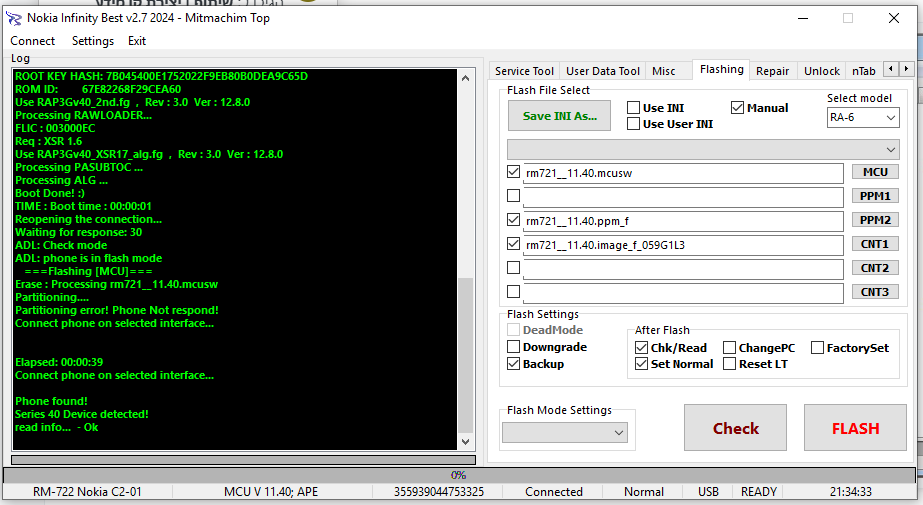

            חיים123456
            כתב נערך לאחרונה על ידי חיים123456
            @מישהו12 לא עזר אגב בסוף הצריבה הפלאפון נכבה והתוכנה נתקעת על המסך הזה
            אחרי שאני מדליק את הטלפון היא חוזרת למצב הרגיל
            ||זה הלוג המלא
