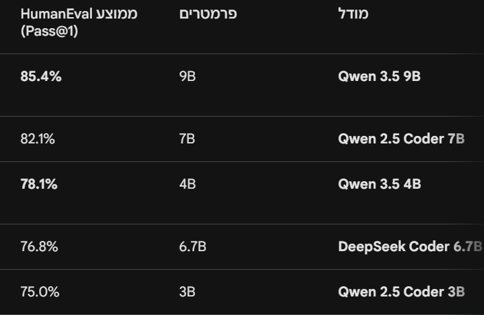

    @א.מ.ד. זה יהיה מעניין אם תעשה כזה מדריך..
    אבל נראה לי @חובבן-מקצועי כבר באמצע לעשות כזה.
    בכל מקרה @שמואל-הסיני זה תלוי מה המטרה שלך.
    קידוד כמו שאמרו זה סדרת הקוואן.
    בכל מקרה חברה אתם רק בילבלתם אותו יותר.
    @שמואל-הסיני איפה אתה אוחז? איזה תוכנה בחרת להריץ את המודל ואיזה מודל?
    ולגבי הראם והויראם, יש לך ויראם? תבדוק במפרט מחשב.
    אם יש זה יכול לעזור.
    @א.מ.ד. כימות זה רעיון גרוע. הוא לא מבין כלום בנושא.
    אם יש מודלי קוואן מכומתים - תוריד.
    אם לא אל תסתבך המפרט מחשב שלך טוב מספיק בשביל להריץ בלי.
    דרך אגב הם בכלל טובים בעברית? @א.מ.ד.?

                @שמואל-הסיני כתב בבקשת מידע | מודל ai אופליין לכתיבה מלאה של קוד:
                עוד לא בחרתי כלום!
                תיקח את דיפסיק קודר 6.7 בכימות 4ביט.

                            לסיכום @שמואל-הסיני ההמלצה שלי:
                            דיפסיק קודר 6.7 בכימות של 4ביט'.
                            תשתמש להרצה בlm סטודיו.

                                          א.מ.ד.
                                          #40
                                          @א.מ.ד. @חובבן-מקצועי מסכימים?
                                          אני חולק מכל וכל.
                                          המודלים שהזכרתי למעלה הרבה יותר טובים מהדיפסיק ההוא בכל מדד.
                                          ביקשתי מג'מיני שייצור לי טבלה שמסכמת את מבחני הביצועים לקידוד של המודלים האלו:
                                          דיפסיק קודר הוא מודל מאוד מיושן. אפשר לראות בטבלה שאפילו Qwen 2.5 3B Coder שקטן ממנו ביותר מחצי בתחרות צמודה איתו.
                                          מפתח אפליקציות אנדרואיד
