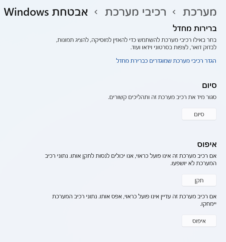

      @עם-ישראל-חיי !
      תנסה לאפס פה ולתקן
        @עם-ישראל-חיי !
        תנסה לאפס פה ולתקן

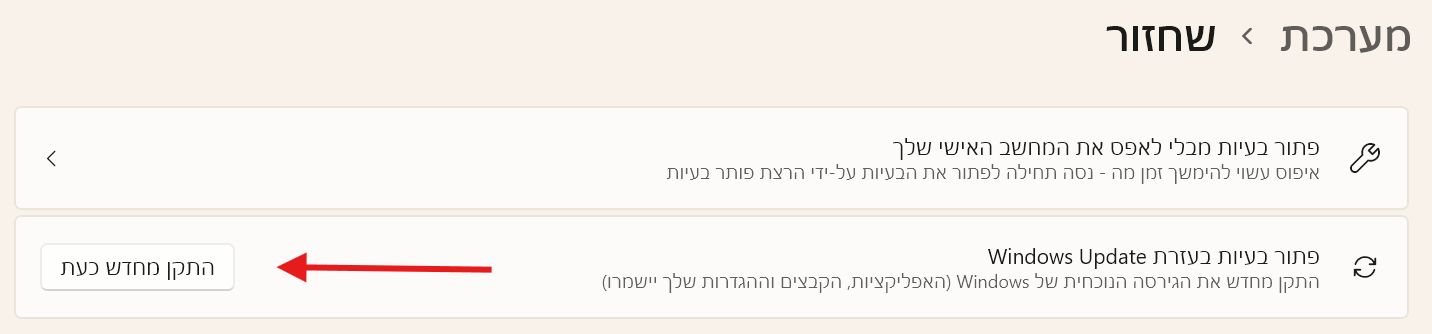

                    תנסה להעשות התקנה מחדש דרך ההגדרות של וינדוס 3a450175-3fd2-4c8e-9363-788543dfa2ea-image.png
                    רק שים לב שיש לך מספיק מקום במחשב (אתה יכול לנסות לעשות ניקוי הדיסק כמנהל מערכת )
