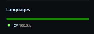

    הרבה זמן חיפשתי שרת MCP עבור Microsoft Access ולא מצאתי אז פשוט יצרתי בעצמי כמובן באמצעות AI אשמח למשוב
    מצורף קישור למאגר בגיט האב
    • י ישראל123

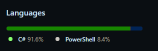

      @ישראל123 כתב בהמלצה | שרת MCP עבור Microsoft Access:
      מחיפוש מהיר בגוגל.
      https://github.com/brickly26/MS-Access-mcp
      https://github.com/sub-arjun/OMNI-MS-Access-MCP
      https://github.com/ayamnash/MCP_server_ms_access_control
      https://github.com/tyler-73/MS-Access-mcp-standalone

                @ישראל123 שים את התגובה שלו בספוילר זה סתם הרבה טקסט,
                ולא יודע על מה הוא מדבר לא כולם ב #c למעשה הטובים שבהם / הראשון והשלישי ברשימה הם ב#c.
                בכול אופן לא ניסיתי אף אחד מהם ויכול מאוד להיות ששלך יותר טוב ולהפך. 🙂
