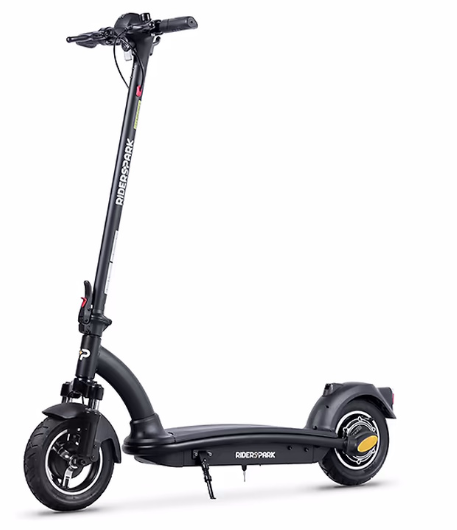

          שלום וברכה יש לי קורקינט חברת ריידרספארק למי שמכיר ואני צריך להסיר את הגבלת מהירות ולא ידעתי כל כך איך עושים את זה תכלס פתחתי את איפה שאמורים לפתוח והפרדתי את החוט הירוק והקורקינט עובד מצויןאבל אני צריך לדעת האים זה נפרץ אני מתלבט אם המהירות באמת השתנתה כי בצג הוא מראה כמו לפני זה 25 וזה לא שתגידו שאין לו בצג אופצייה ליותר כי בירידות זה כן מראה יותרה אבל בפועל זה נשמע עוצמתי יותר אם מישהוא מכיר את הקורקינט הזה או שסתם מכיר קורקינטים ויודע לפשוט לי את הספק אני ממש יודא לו על כך וחוץ מזה יש לי קורקינט חברת סטרום למי שמכיר והלך לזה הצג אם מישהוא יודע היכן ניתן להשיג אני ממש ישמח

          זה קורקינט גנרי
          https://german.alibaba.com/product-detail/2023-Popular-Electric-Skateboard-10inch-Tire-1600686235934.html?utm_medium=organic&utm_source=yasmartcamera
          לא מצאתי שום מידע איך לפרוץ
          אולי תעלה תתמונה של החוטים
