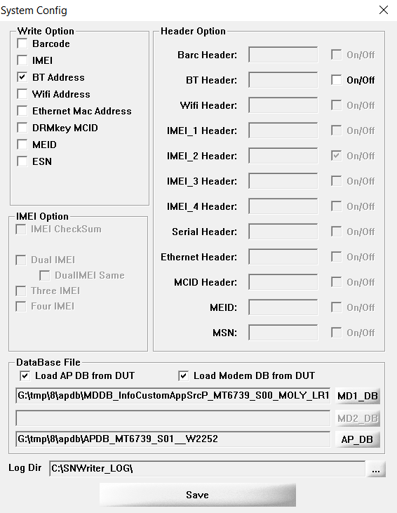

        מטורף,זה חוסך את התוכנה המעצבנת של השינוי כתובות שבדרך כלל צריך לעשות פעמים עד שיתפוס, על איזה מכשיר בדקת את זה?

          @א.ו לשנות כתובת בלוטוס אם יש לך כתובת 000000460001

            0000004600
            במחשב?

              @בסדבסד Z80 ו M36

                @א.ו לא באנדרואיד

                              @05832 למה שלא תכתוב גם סטרפיקט לשינוי כתובת IMEI
                              • ב בסדבסד

                                  שיוסיף גם משהו לשינוי כתובת IMEI זה באותו מקום.

                                    @בסדבסד לא בטוח שזה דבר שאפשר לשנות

                                      @א.ו ברור שאפשר זה עובד על אותו תוכנה וזה וישב על אותה מחיצה
                                      ואם אני לא טועה לפחות ככה GPT כתב לי שזה אותו קובץ.

                                        אני לא יודע אם במהירות כי זה דורש רוט ולא לכולם יש ...!

                                          @מחובר-23 כן, אבל לכל מי שיש זה ממש עוזר במקום להסתבך עם התקנת דרייברים והתוכנה וכו'
