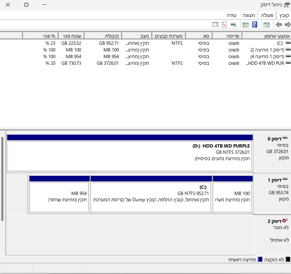

                עורכת וידאו 0
                • ע עורכת וידאו 0
                  יוסף מאיר וייס
                  @עורכת-וידאו-0 אוקי
                  רואים את הדיסק הבעייתי
                  תנסי לנתק את הדיסק מהכבל ולחבר רק את הכבל אם עדיין מופיע בניהול דיסקים דיסק 2
                  מה שאומר שהדיסק כלל לא מזוהה במחשב כרגע
                  כמו כן שיהיה בצילום מסך את כל הדיסקים, רואים בצד פס גלילה
                  אולי מופיע עוד משהו רלוונטי למטה
                  ע תגובה 1 תגובה אחרונה

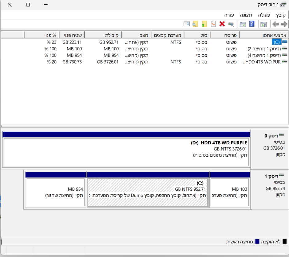

                    עורכת וידאו 0
                    @יוסף-מאיר-וייס כשאני מוציאה את הכונן בלי הכבל נמחק הדיסק 2
                    ולא מופיע כלום למטה
                    • ע עורכת וידאו 0
                      ולא מופיע כלום למטה
                      יוסף מאיר וייס
                      @עורכת-וידאו-0 אז ככל הנראה הדיסק תקול
                      אם תרצו את הנתונים תלכו למעבדת שחזור
                      (אולי הכבל עצמו לא מתאים או פגום, שווה לבדוק קודם כבל אחר ולוודא שהכבל מתאים בסוג)
