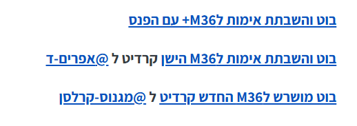

    @איציק-2
    אוקי הנגן הגיע ואני באמצע שאיבה של הבוט בשביל לטפל בו ולעשות רוט,
    יש בוט A ובוט B אני צריך את שתיהם?

      @מה-זה-משנה-אה לא
      מספיק A
      שזה בדרך כלל הסלוט

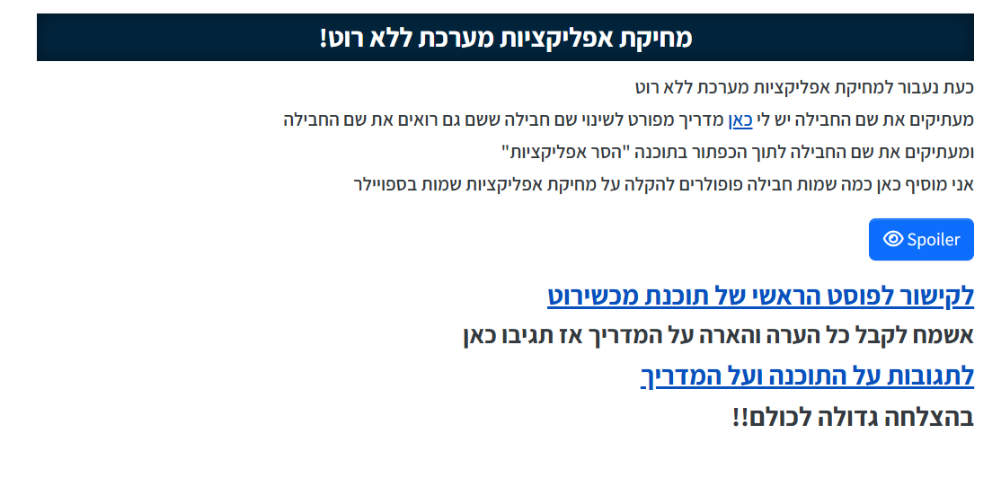

                    אוקי מגיע לי כל הכבוד הצלחתי לעשות רוט
                    עכשיו אני צריך לדעת מה אני מוחק עם MT MANGER
                    ואם יש עוד דברים שאני צריך לעשות חוץ מלמחוק אפליקציות
                    אני רואה שליד כל שם של אפליקציה יש לוגו קטן זה הלוגו של האפליקציה כלומר אם אני רואה את הלוגו של כרום אני יכול למחוק?
                      מה זה משנה אה

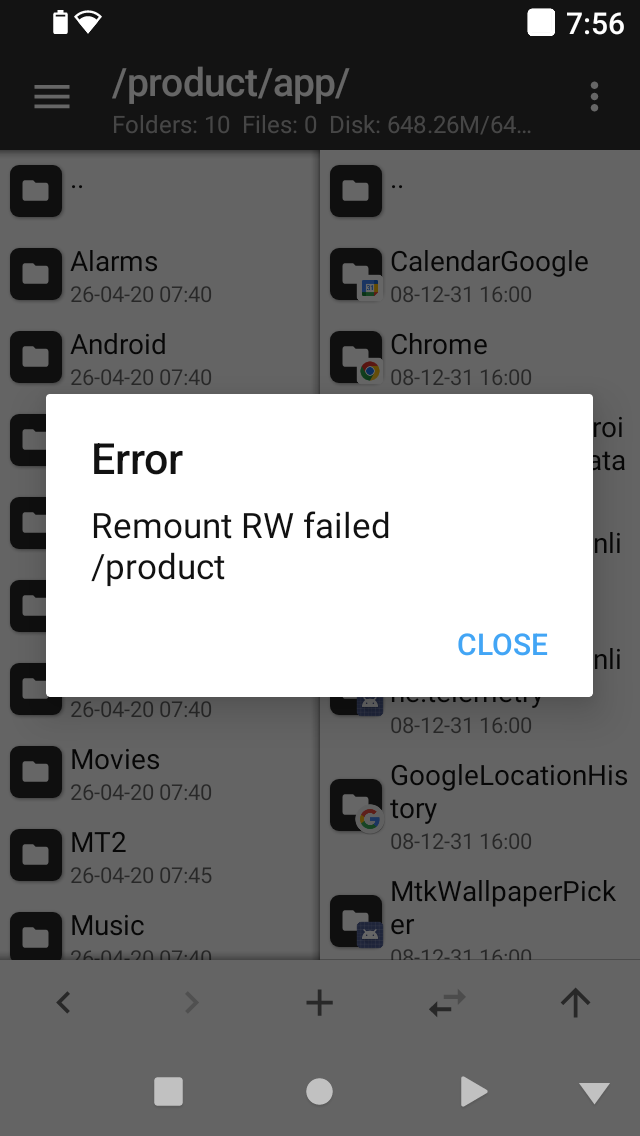

                      #80
                      נתקעתי,
                      בהתחלה הצלחתי למחוק בסיסטם וראיתי שזה לא שינה כלום אז עשיתי איפוס להגדרות יצרן ומאז מופיע לי השגיאה הזאת:
                      מה עושים!!!
                      הפעם זה באמת דחוף ניסיתי לבדוק במלא מקומות ובשום מקום אין לי תשובה ברורה

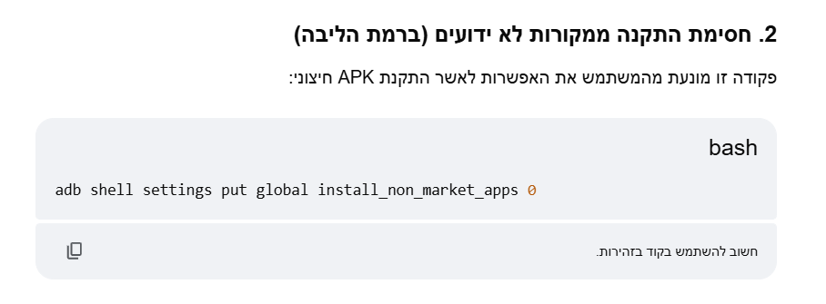

                        איך חוסמים התקנת APK?
                        בתוך MT Manager, נווט לנתיב: /system/priv-app/PackageInstaller (או שם דומה כמו GooglePackageInstaller).
                        פשוט שנה את שם התיקייה ל-PackageInstaller.apk.bak. אחרי ריסטארט, המכשיר לא יאפשר להתקין אף אפליקציה חדשה.
                        זה נכון?

                          #82
                          @מה-זה-משנה-אה אמרתי לך שבסוף לא יענו לך - באתי לזוז לישיבה אבל לא רציתי שיהרס לך המכשיר אז אל תעשה מה שכתבת לגבי מתקין החבילה זהירות זה דברים ששואלים בני אנוש.
                          לגבי השגיאה יש מדריך בפורום להשגת הרשאות rw תחפש.

                            @שמואל-הסיני כתב בשאלה | למה צריך צריבת גרסה אם יש תוכנות ממש טובות כמו קיידרואיד וכו'?:
                            כבר הצלחתי עם AI
