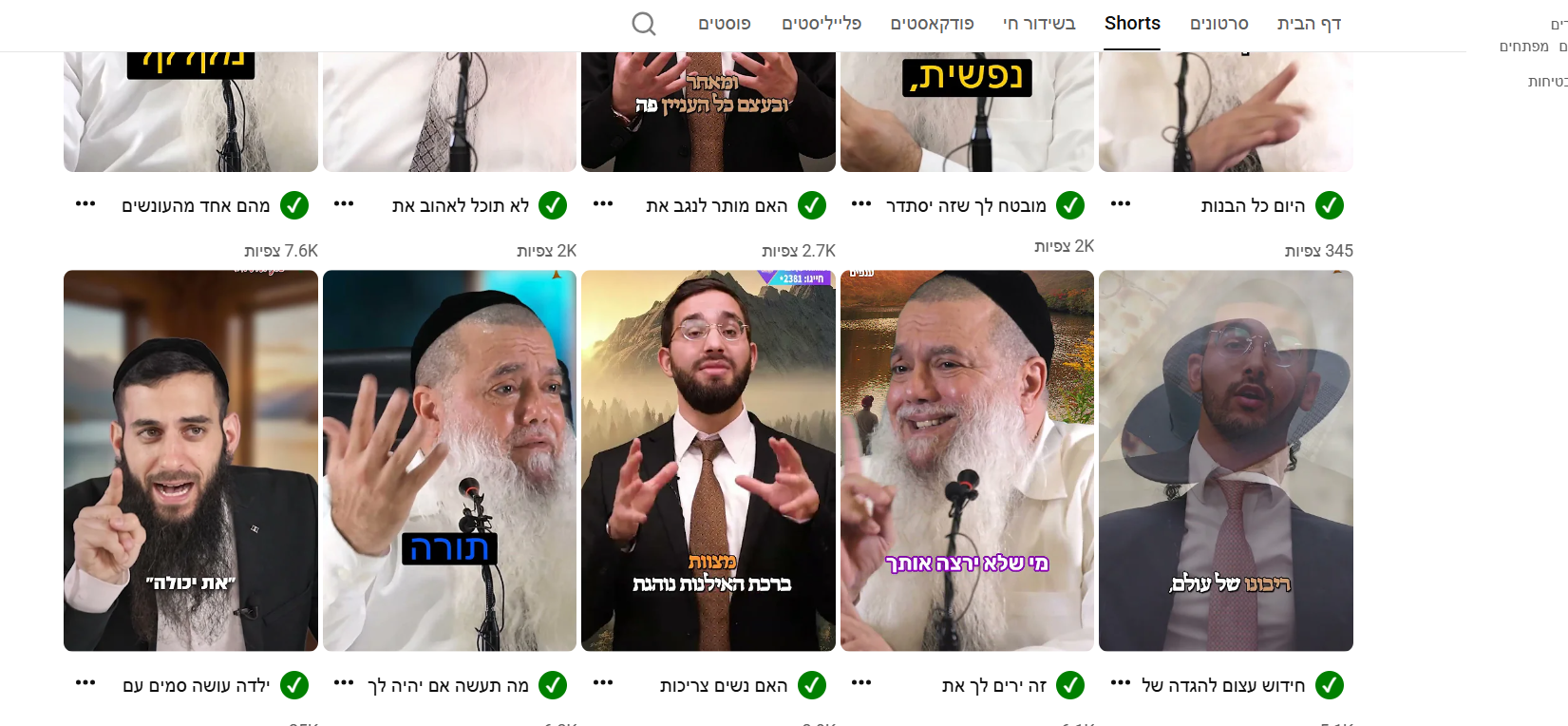

            @smct אני חושב שהבעיה זה השורטים
            בסרטונים רגילים זה עובד

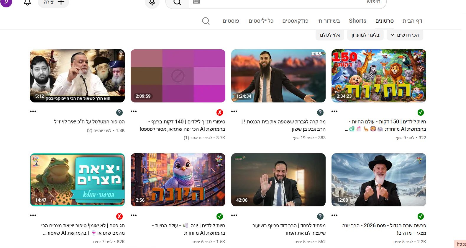

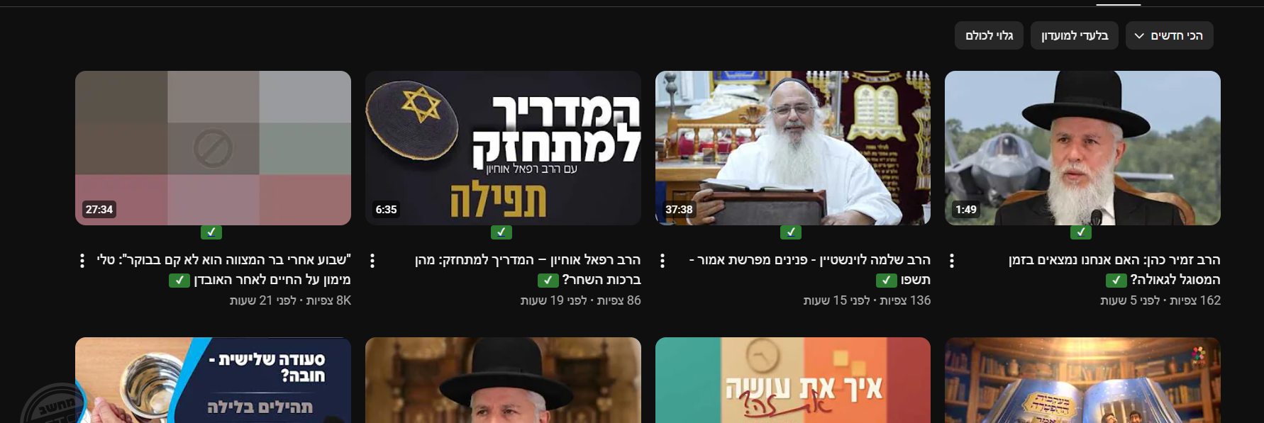

                עמי מחשבים
                @אשריך-עליך
                רק השורטים מראה הכל פתוח

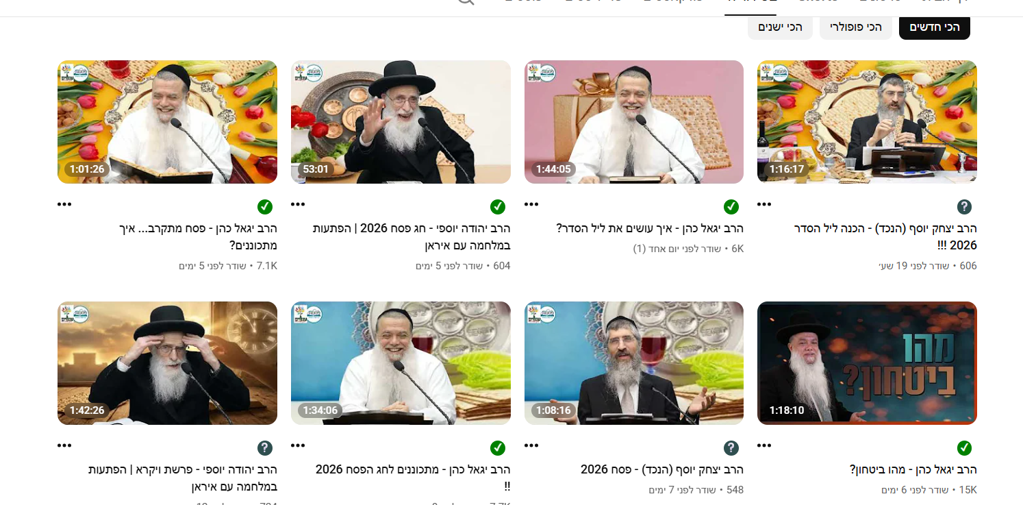

                                  אשריך עליך
                                  @יוסי-מחשבים עכשיו הוא מסמן V גם על מה שצריך בדיקה

                                      אשריך עליך
                                      @יוסי-מחשבים https://www.youtube.com/watch?v=3M4r-Kbl5a4
                                      זה קישור שצריך בדיקה ופעם הוא שם X ופעם V
