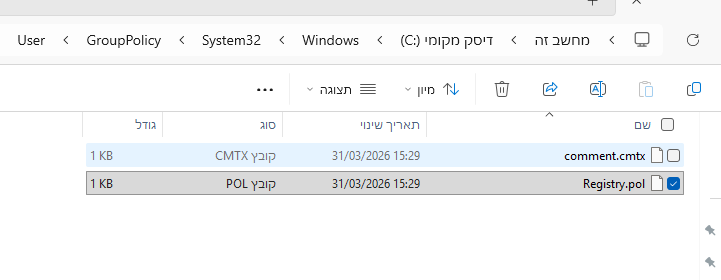

    C:\Windows\System32\GroupPolicy\User נקרא: Registry.pol וגם INI.
    ככה:
    תיצור תיקיה GroupPolicy שבתוכה:
    תייקיה USER [בתוכה צריך רק את Registry.pol]
    קובץ gpt.ini
    והמיקום שבו צריך להדביק אותם(אם אין את התיקיות הללו עליך ליצור אותן):
    C:\Windows\System32\GroupPolicyUsers\S-1-5-21-477773950-1892688135-958140033-1002\User\Registry.pol
    [האוסף מספרים זה הSID של המשתמש הסציפי שאני יצרתי שרציתי לחסום. החליפו זאת בSID שאתם רוצים לחסום]

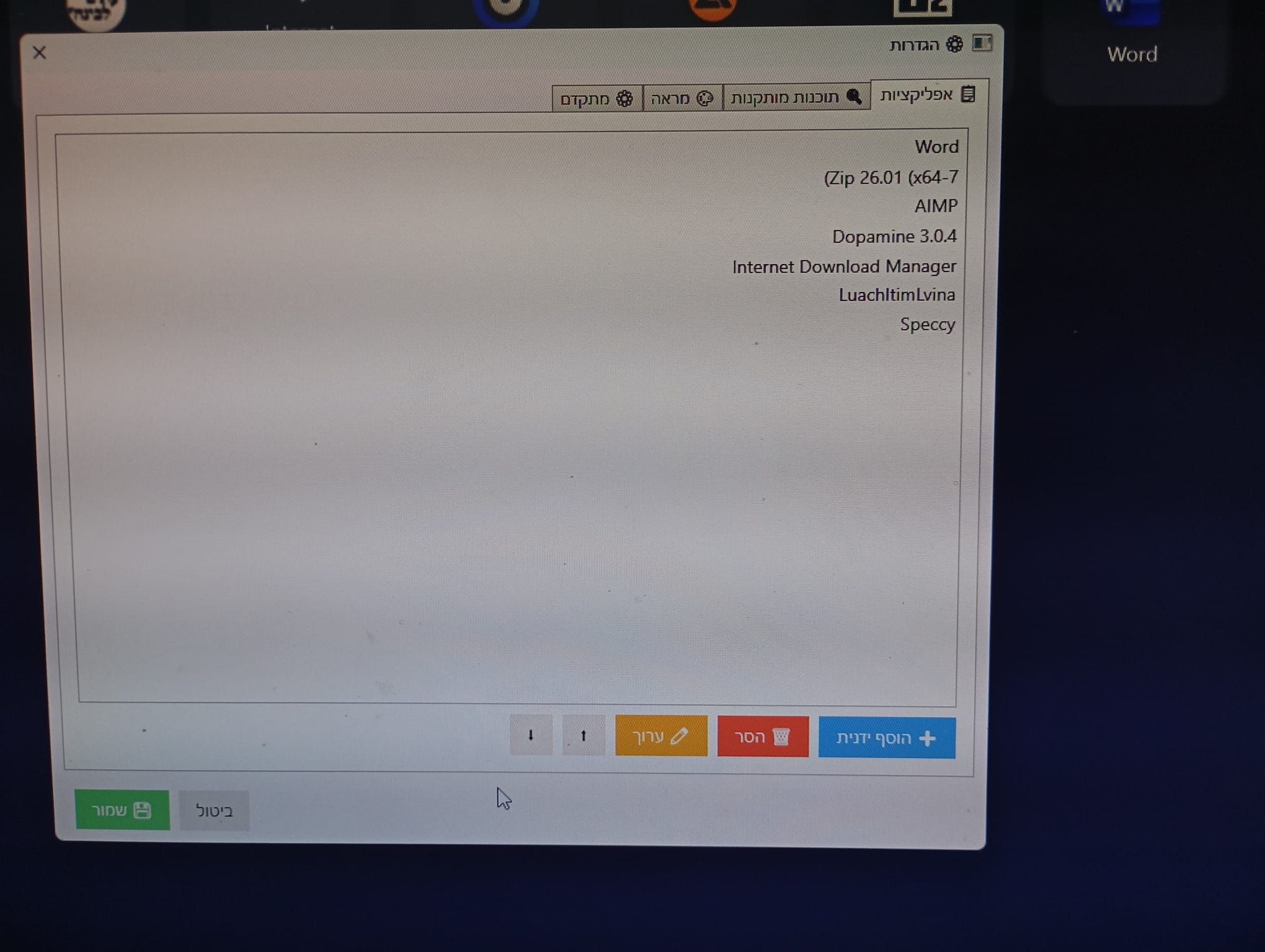

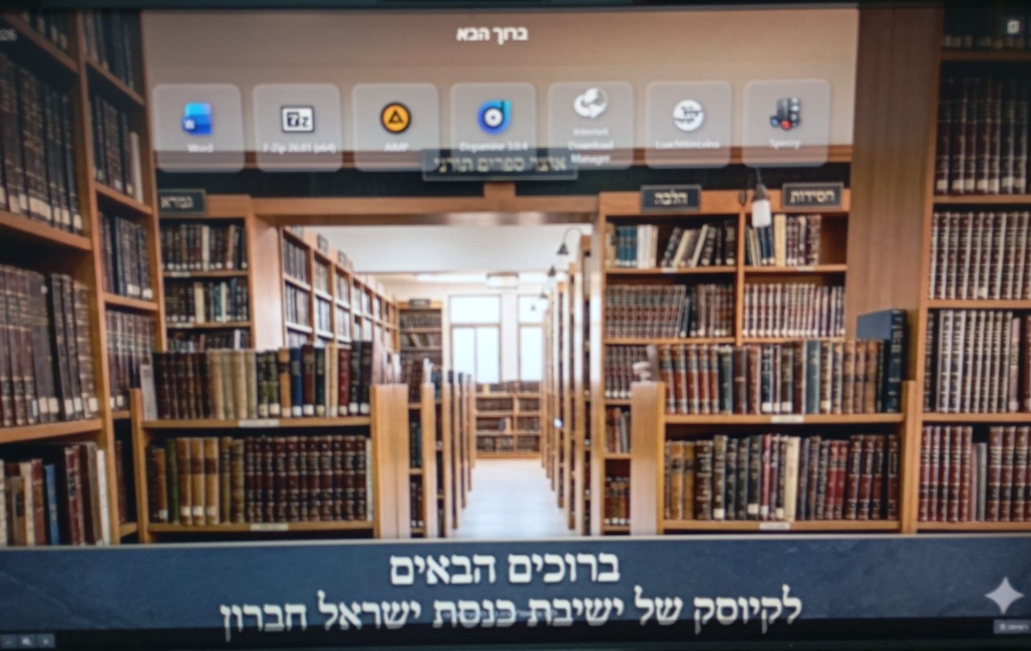

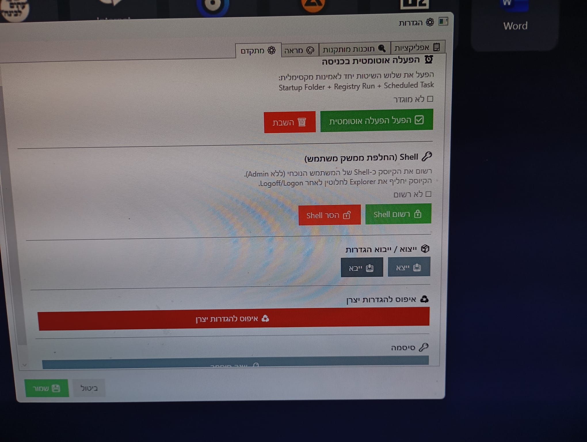

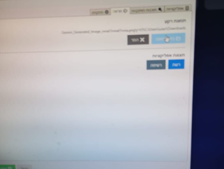

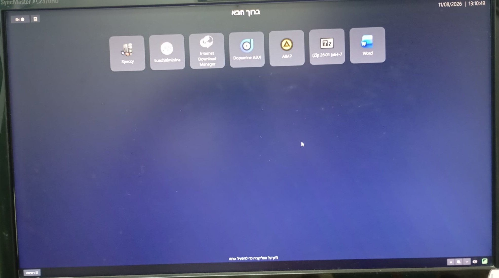

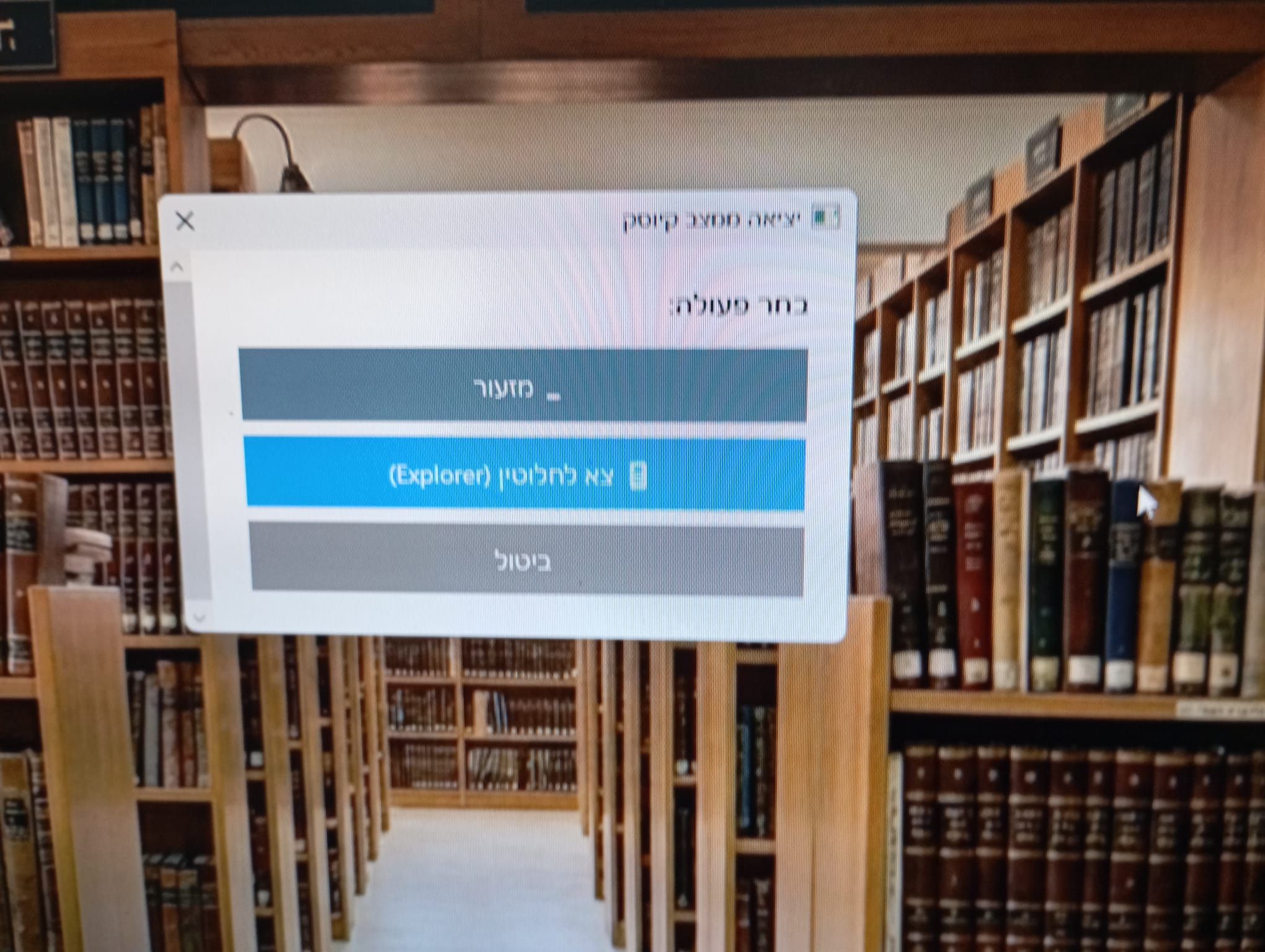

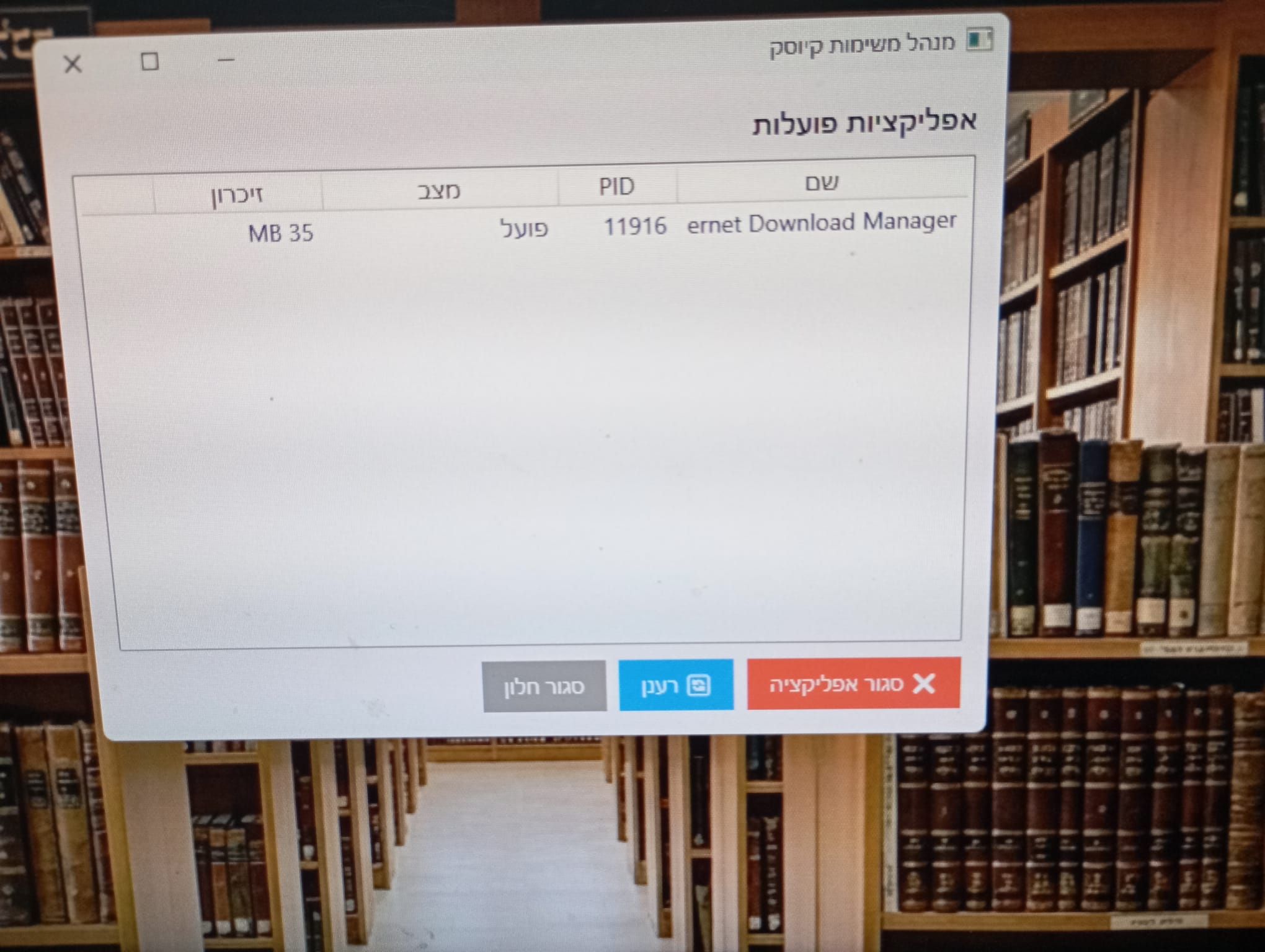

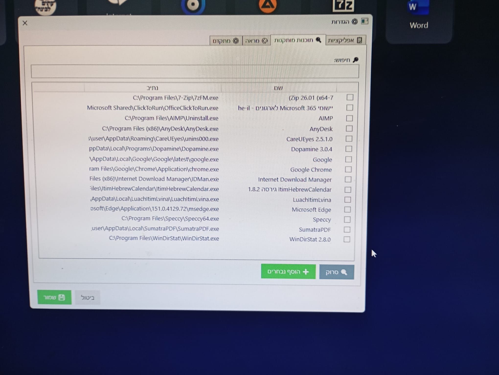

    יצרתי תוכנת קיוסק וכדלקמן. היא עונה על 2 הסיטואציות גם יחד כי יש בה 4 מצבים:
    1. 2 משתמשים אחד קיוסק אחד מנהל - כאשר הקיוסק עם EXPLORER מאחוריו
    2. 2 משתמשים אחד קיוסק אחד מנהל - כאשר הקיוסק ללא EXPLORER מאחוריו
    3. 1 משתמש קיוסק - כאשר הקיוסק עם EXPLORER מאחוריו
    4. 1 משתמש קיוסק - כאשר הקיוסק ללא EXPLORER מאחוריו
    בניתי התוכנה בקלאוד וAI STUDIO של קיוסק.
    שימו לב!
    להוספת תוכנה של פרוייקט השות ואוצה"ח יש להוסיף ולהתיר את הEXE של התוכנה עצמה כשעושים פתח קיצור דרך אבל גם יש להתיר את הקיצור דרך עצמו ואז התוכנה תעבוד רק דרך הקיצור דרך. רק כך זה עובד.

    ה. פיצרים:
    ריבוי תוכנות בקיוסק ולא רק 1.
    אופציה לEXE ולא רק מהחנות. [למעשה בתוכנה שלי ניתן להפעיל רק EXE! שימו לב! אין UWP כלל! עי' בהמשך הפוסט לתחליפים לUWP המובנים!]
    שורת משימות וALT TAB לנוחות השימוש ולריבוי חלונות בעת השימוש בקיוסק.
    זהו.
    אני רוצה לבדוק מה עוד חסר מבחינת פונקציונליות ומבחינת אבטחה(מעקיפה\פריצה) ביחס לסייפר והקיוסק המובנה. מוזמנים לדווח לי.
    הקוד מקור: [צריך .NET VER 8 לחץ ]
    התוכנה מקומפלת לEXE בודד. [צריך לכבות בקרת אפלי' חכמה של דפנדר]

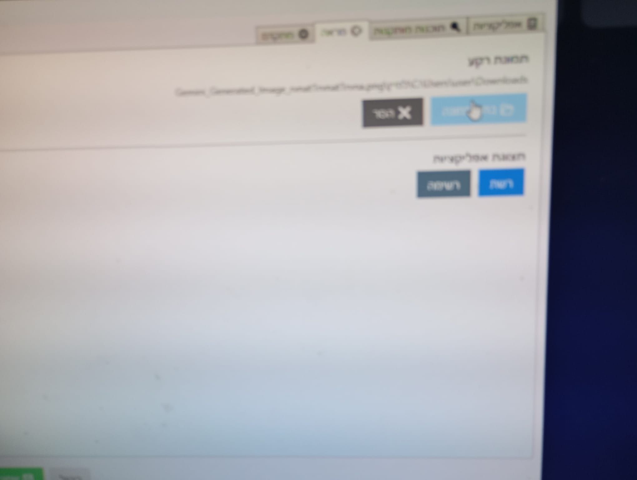

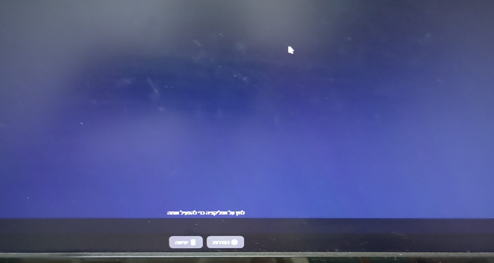

    ו. גלריית תמונות של הקיוסק[כי אי אפשר תוכנת AI בלי תמונה]:
    קיוסק מתקדם הנני העני (9).jpeg קיוסק מתקדם הנני העני (10).jpeg קיוסק מתקדם הנני העני (1).jpeg קיוסק מתקדם הנני העני (2).jpeg קיוסק מתקדם הנני העני (3).jpeg קיוסק מתקדם הנני העני (4).jpeg קיוסק מתקדם הנני העני (5).jpeg קיוסק מתקדם הנני העני (6).jpeg קיוסק מתקדם הנני העני (7).jpeg קיוסק מתקדם הנני העני (8).jpeg

    2ניתן להגיע לנתיב שבו שמור השינויים שעשינו למחוק אותו ולבטל השינויים: "C:\Windows\System32\GroupPolicy" - צריך לבדוק היכן מחריגים גישה לתייקיה.

    ח. שיפורים שצריך\אפשר להוסיף לקיוסק[א2]:
    א. טיפול בצורך להשבית בקרת אפלי' חכמה \ חתימה לתוכנה
    ב. עברית\אנגלית החלפת שפה במקלדת במסך הראשי
    ג. סמליל לתוכנה
    ד. טיפול בצורך להשבית בקרת אפלי' חכמה \ חתימה לתוכנה

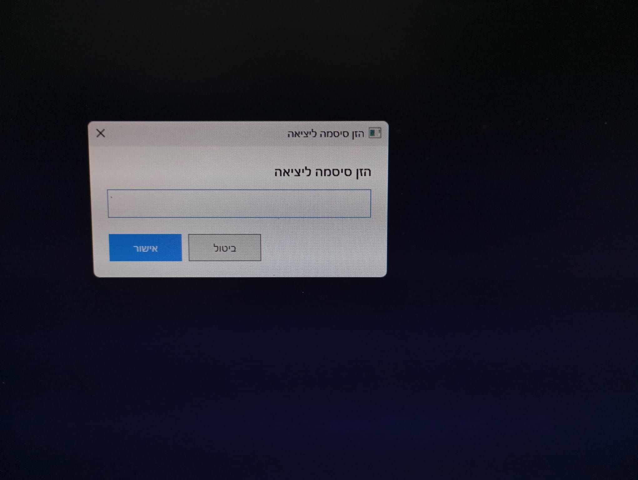

    ה. קונטרול אלט דליט פריץ- להסתיר הכל (כולל אריח ווי פיי וכיבוי) מלבד 'ביטול'(=חזרה לקיוסק) – לא טופל. גם צריך לוודא שההסתרה תהיה רק במצב קיוסק פעיל. ביציאה ממנו שהכפתורים הללו יחזרו.
    טיפ(פתרון זמני): עי' באות הבאה.
    ו. מצב קיוסק בלבד(החלפת SHELL). אני רוצה שיהיה אופציה שהקיוסק ישתלט על המשתמש בכניסה אליו מיד בכניסה.(אם המנהל בא ויצא מהתוכנה אזי שייפתח אותה שוב אבל אם יש הפסקת חשמל והמחשב נדלק לאחר מכן אני רוצה שישר ידלק על הקיוסק כדי שלא יעקפו אותו). עדיין לא תקין. מציאת פתרון. [מתוזמן\REG\SHELL GPO לא עבדו]
    טיפ(פתרון זמני): עשו סיסמא למשתמש מנהל כמובן אבל גם למשתמש קיוסק. אם מישהו יבצע יציאה או שהמחשב ידלק מחדש מהפסקת חשמל - הוא יצטרך לחכות לאחראי שיפתח לו את המשתמש ואז כבר הוא יפתח את הקיוסק.
    ז. תמיכה בממשק בשפה אנגלית - טופל אבל מהפך את הרקע גם..

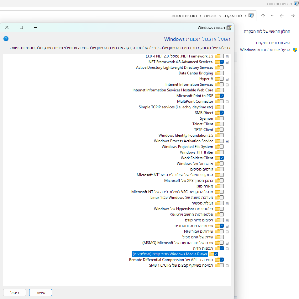

    א. הסרת תוכנות מיותרות 'למקרה' שיצליחו לפרוץ איכשהו:
    חפשו בפורום REVO מסיר התקנות PRO נייד והסירו תוכנות רגילות וגם תוכנות ווינדוס UWP [לצפייה ברשימה מליאה באמת של מה שמותקן UWP שימו בפאורשל Get-AppxPackage | Select Name ]
    שימו לב כי יש תוכנות שהן לא כאלו ולא כאלו אלא מותקנות בתור פ'יצר ווינדוס כגון מדיה פלייר הישן וכדלקמן:
    למי שרוצה תוכנה שמוצאת ממש את כל התכונות במחשב גם את המותקנות בצורת פיצ'ר כגון מדיה פלייר הישן או דרך החנות דהיינו APPX או MSIX שישתמש ב BCUninstaller . זו תוכנת הסרה מקצועית לכאו' יותר מREVO.
    להסרת מדיה פלייר הישן:
