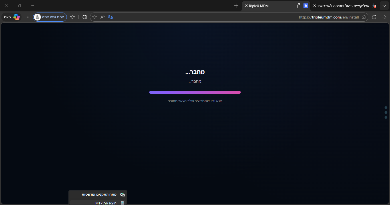

    ניסתי אתמול כמה שעות להתקין חסימת MDM [של TRIPEL U ושל אפרים ד האלופים] בטאבלט לנובו אנדרואיד 15 ולא הצלחתי בשום דרך, כמובן שקודם פתחתי ניפוי באגים ונתתי אישור לחלון שעלה והמכשיר מחובר במצב של העברת קבצים עם כבל מתאים וחדש .

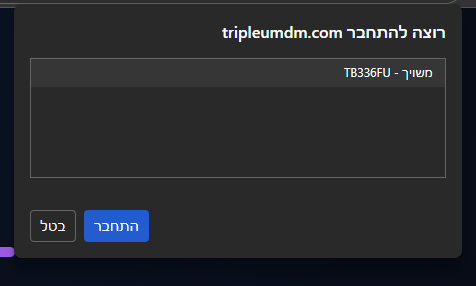

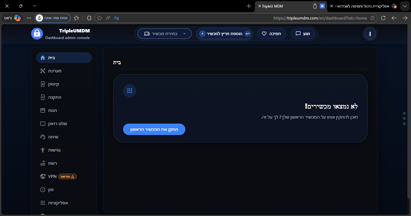

    א. דרך המתקין האוטומטי של TRIPEL U , בהתחלה שאני פותח הוא כותב לא נמצאו מכשירים כשאני לוחץ על "התקן את המכשיר הראשון" רואים שם את הטאבלט במצב "משוייך" אבל כשאני בוחר בו ולוחץ להתקין הוא נתקע על מצב "מתחבר" לנצח, מצורף תמונות בספויילר

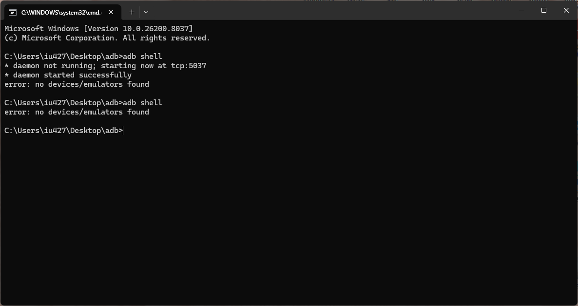

    ג. דרך פקודות ADB מהמחשב, נראה שזה פשוט לא נכנס לADB [מצורף תמונה בספויילר]

      @יצחק-רשטונ זה נראה בעיה של דרייברים שהadb לא קולט את המכשיר.

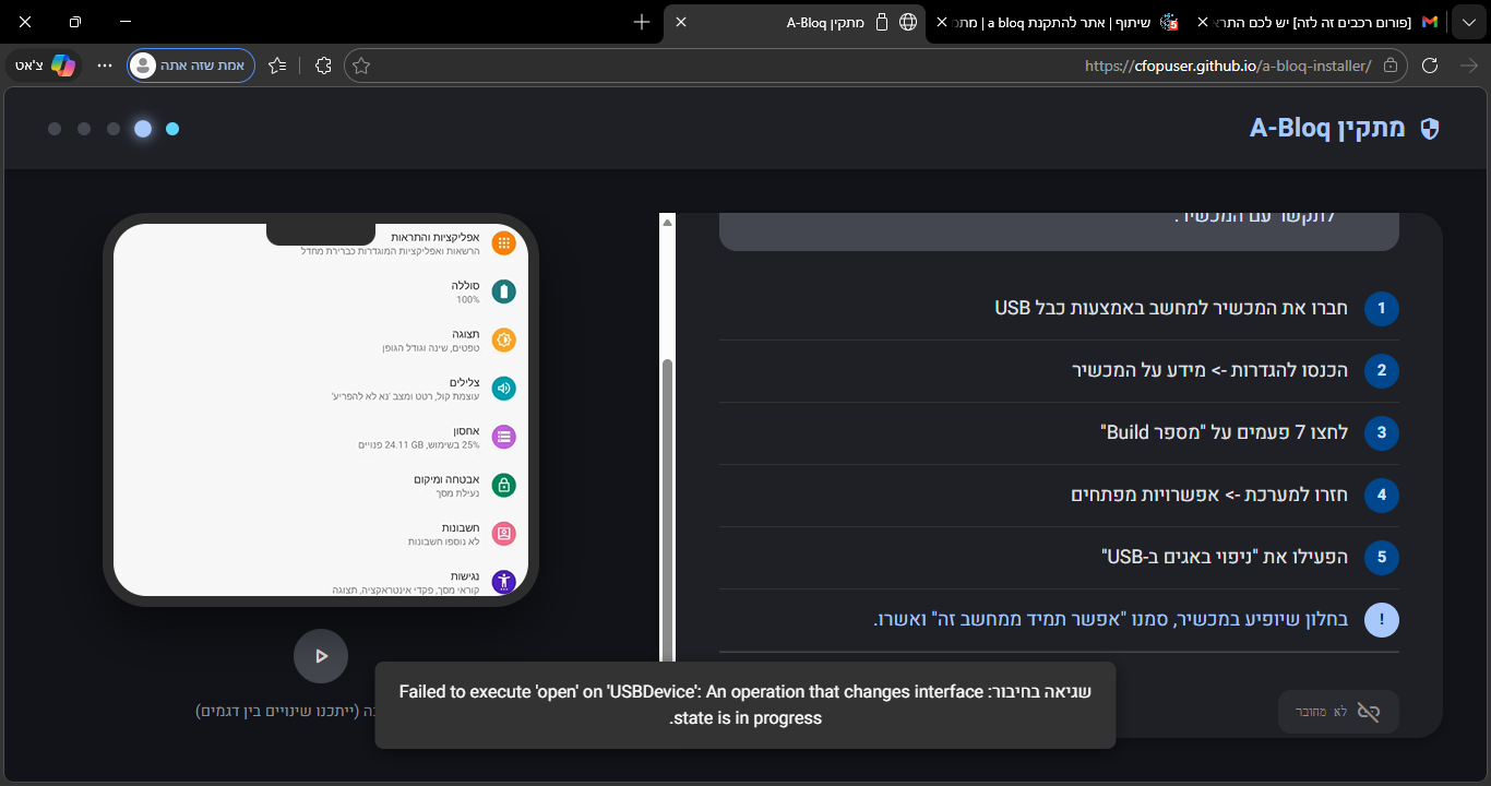

        @יצחק-רשטונ אתה יכול לנסות להתקין את a bloq
        דרך האתר כאן,
        זה אמור לעבוד גם בלי קשר לדרייברים רק שים לב שאתה סוגר את adb לפני עם הפקודה
        adb kill-server
        בהצלחה עם המתקין.
        במידה והמכשיר עדיין לא מצליח להתחבר תצרף את השגיאה.

              @cfopuser נתן שגיאה מצורפת תמונה

                @יצחק-רשטונ תנסה כבלים אחרים.
                ותוודא שהחיבור יציב.
