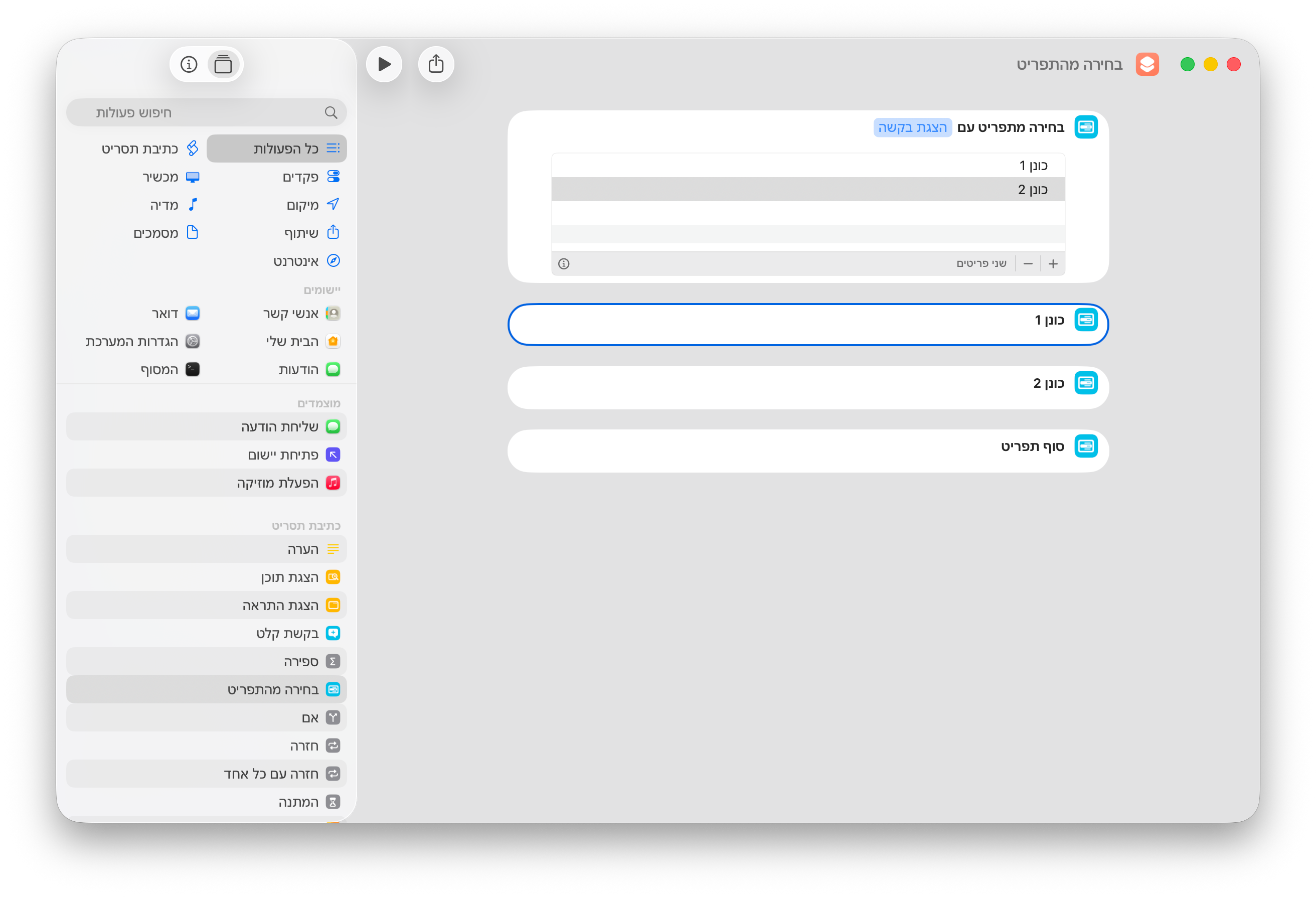

    שלב א: יצירת קיצור חדש עם אלמנט ״בחירה מתפריט״ באופציות תכתבו את הכוננים הקבועים שלכם.
    צילום מסך 2026-03-29 ב-19.37.52.png ספויילר

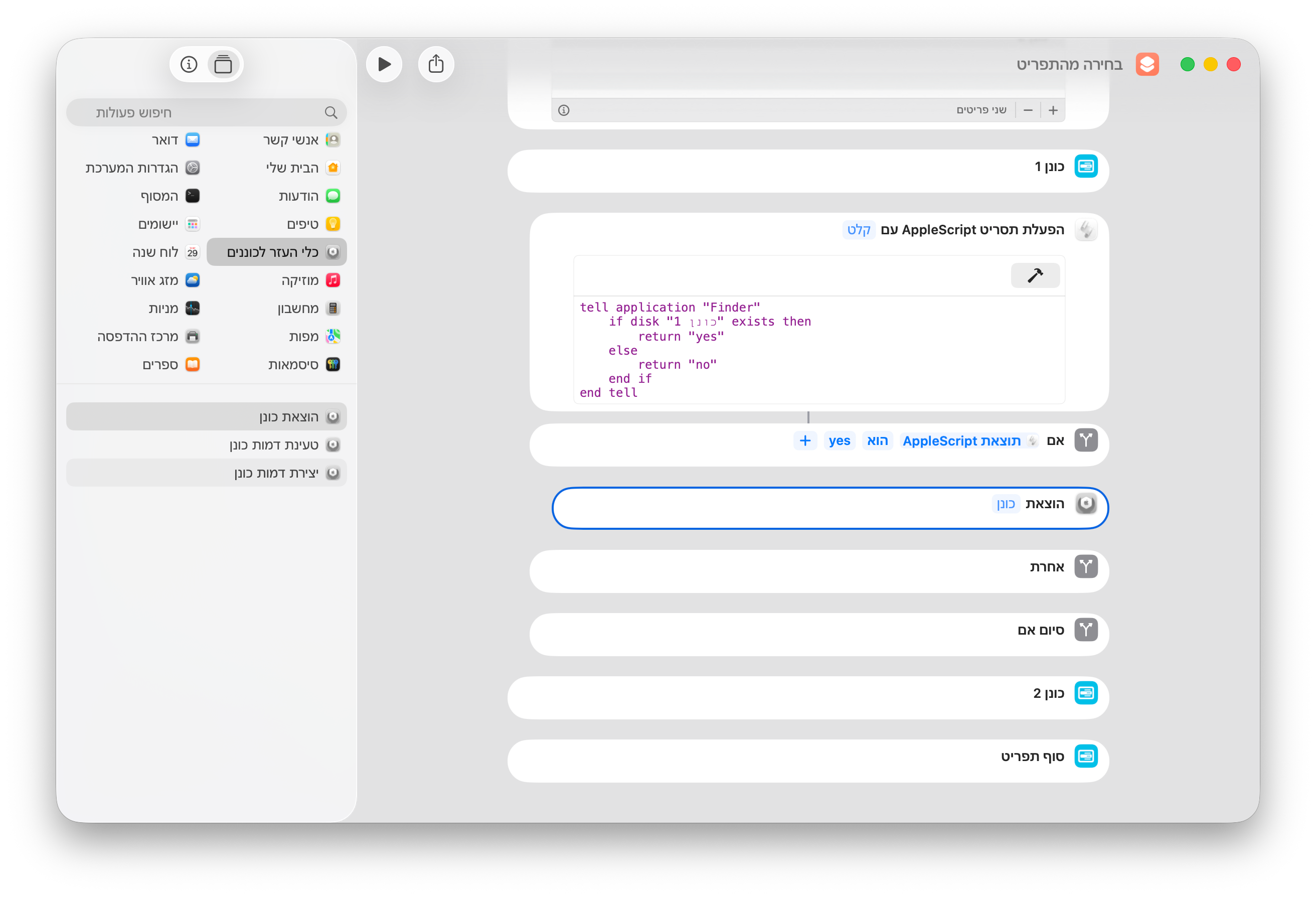

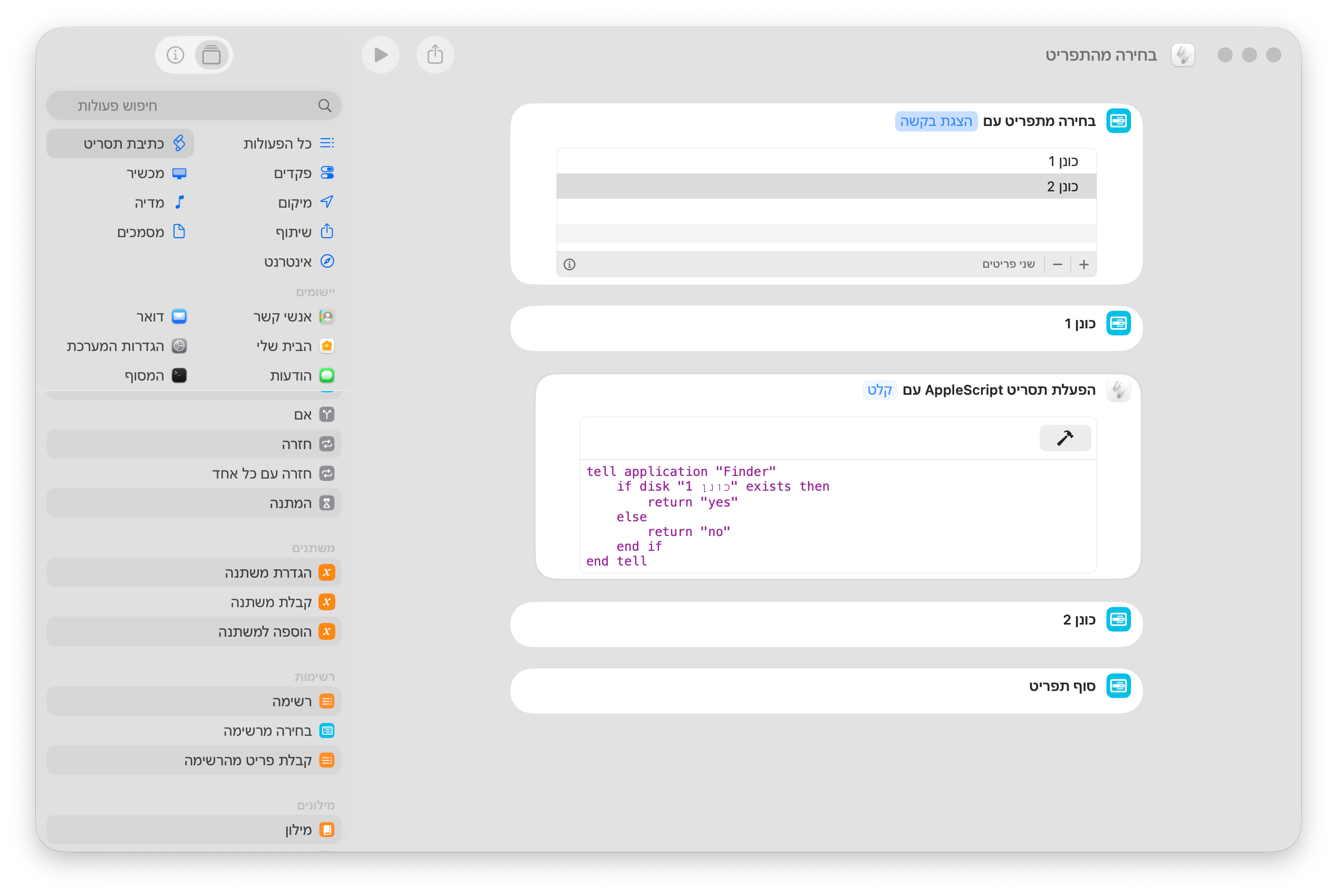

    שלב ב: בדיקה אם הכונן מחובר למחשב, ע״י AppleScript, בתוך האופציה שימו AppleScript עם הפקודה הבאה:
    tell application "Finder"
    	if disk "כונן 1" exists then
    		return "yes"
    	else
    		return "no"
    	end if
    end tell
    הסקריפט בעצם אומר שאם הכונן מחובר יחזיר פלט yes.
    צילום מסך 2026-03-29 ב-19.44.25.png ספויילר

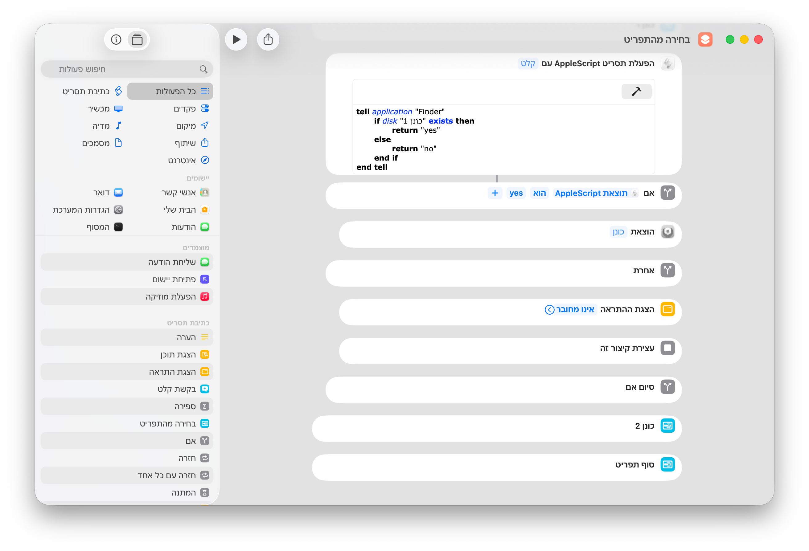

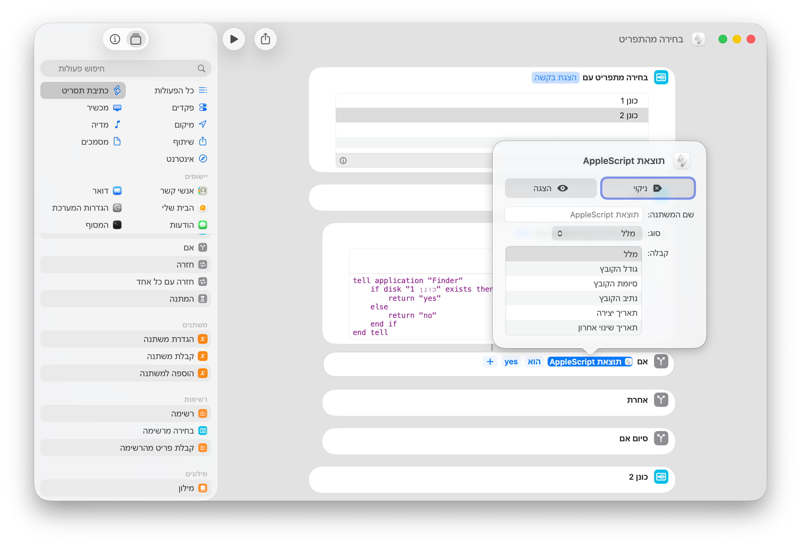

    שלב ג: התנייה, שאם הסקריפט מחזיר מלל yes, אז מפעיל הוצאת כונן, שימו לב בשלב זה של הוצאת הכונן צריך לבחור את הכונן ב Finder, אז צריך שהכונן יהיה מחובר.
    צילום מסך 2026-03-29 ב-19.46.22.png צילום מסך 2026-03-29 ב-19.50.05.png ספויילר

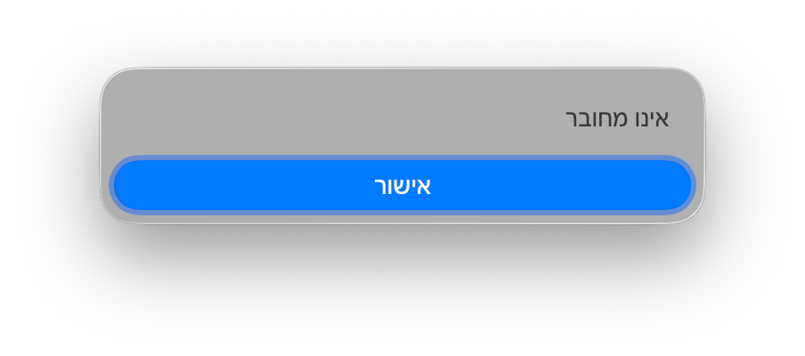

    שלב ד: ״אחרת״ שאם אין פלט yes כלומר הכונן לא מחובר אז ״הצגת התראה״ אינו מחובר (עדיף להוריד את הסימון בהצגת כפתור ביטול), ו ״עצירת קיצור זה״.
    צילום מסך 2026-03-29 ב-21.36.46.png ספויילר

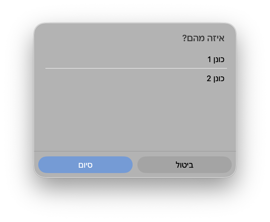

    כך זה נראה:
    צילום מסך 2026-03-29 ב-21.41.56.png צילום מסך 2026-03-29 ב-21.42.08.png ספויילר

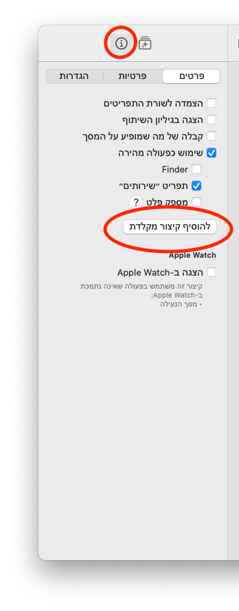

    עריכה:
    אם רוצים ליצור קיצור מקלדת, במסך עריכת הקיצור עשו כמו בתמונה ולחצו על המקשים במקלדת.
    וכמובן, אם רוצים לעשות קיצור לכונן מסויים בלי בחירת כונן, דלגו על שלב א.
      		return "yes"
      	else
      		return "no"
      	end if
      end tell
        		return "yes"
        	else
        		return "no"
        	end if
        end tell
