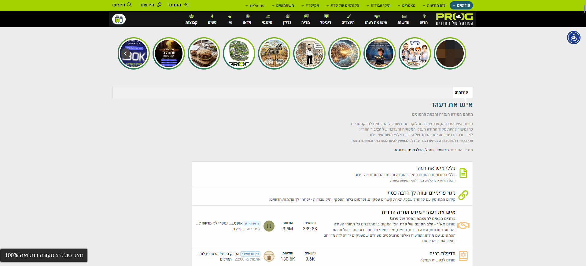

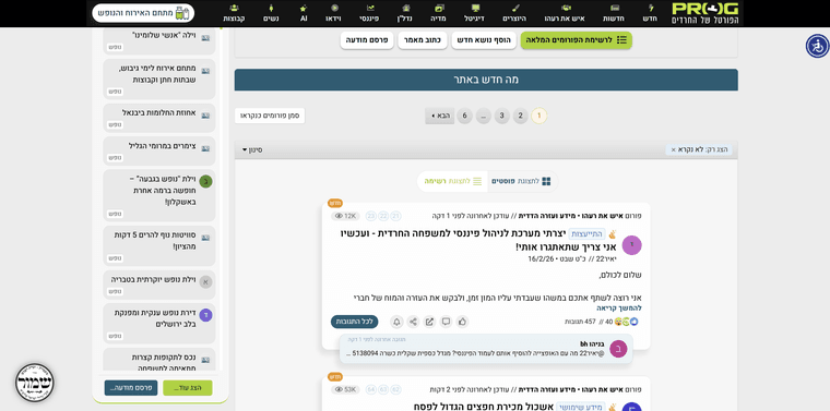

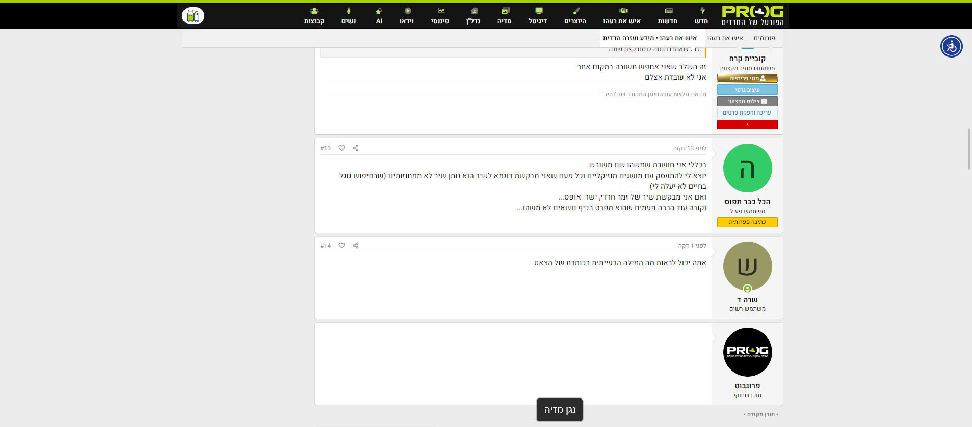

                  מי שמעוניין לחסום פרסומות
                  תוסף - https://chromewebstore.google.com/detail/adguard-adblocker/bgnkhhnnamicmpeenaelnjfhikgbkllg
                  לאחר התקנה, קליק ימני על אייקון התוסף > אפשרויות > כללי משתמש
                  (תנסו להדביק את
                  chrome-extension://bgnkhhnnamicmpeenaelnjfhikgbkllg/pages/options.html#/user-filter
                  בכרטיסיה חדשה כדי להגיע ישירות לעמוד)
                  לאחר מכן תדביקו את זה
                  prog.co.il##li:has(.category-title:contains(קידום ממומן))
                  prog.co.il##.samUnitWrapper
                  prog.co.il##.tile-container:has(a[href*="/articles/categories/קידום-ממומן"])
                  prog.co.il##.tile-container:has(a[href*="/members/prog-school"])
                  prog.co.il##.tile-container:has(a[href*="/members/יחצ"])
                  prog.co.il##.tile-container[data-author="prog"]
                  prog.co.il##.samCodeUnit
                  prog.co.il##li.tile-container:has(a[href*="/articles/categories/קידום-ממומן"])
                  prog.co.il##li.tile-container:has(.category-title:has-text(ממומן))
                  prog.co.il##li.tile-container:has(.category-title:has-text(מקודם))
                  prog.co.il##li.tile-container:has(a[href*="/articles/categories/קידום-ממומן.33/"])
                  prog.co.il##article.message:has(.username:contains(פרוגבוט))
                  ותשמרו
                  שימו לב שזה שביר (כלומר התוסף עצמו חוסם את רוב הפרסומות וזה חוסם עוד פרסומות שהם חלק מהאתר. אבל הוא תלוי בתוכן האתר כך שפרוג יכולים לעשות שינוי וזה יעקוף אבל כמו שהחתול הוא מעולה, העכבר לא פחות...)
                  תהנו
