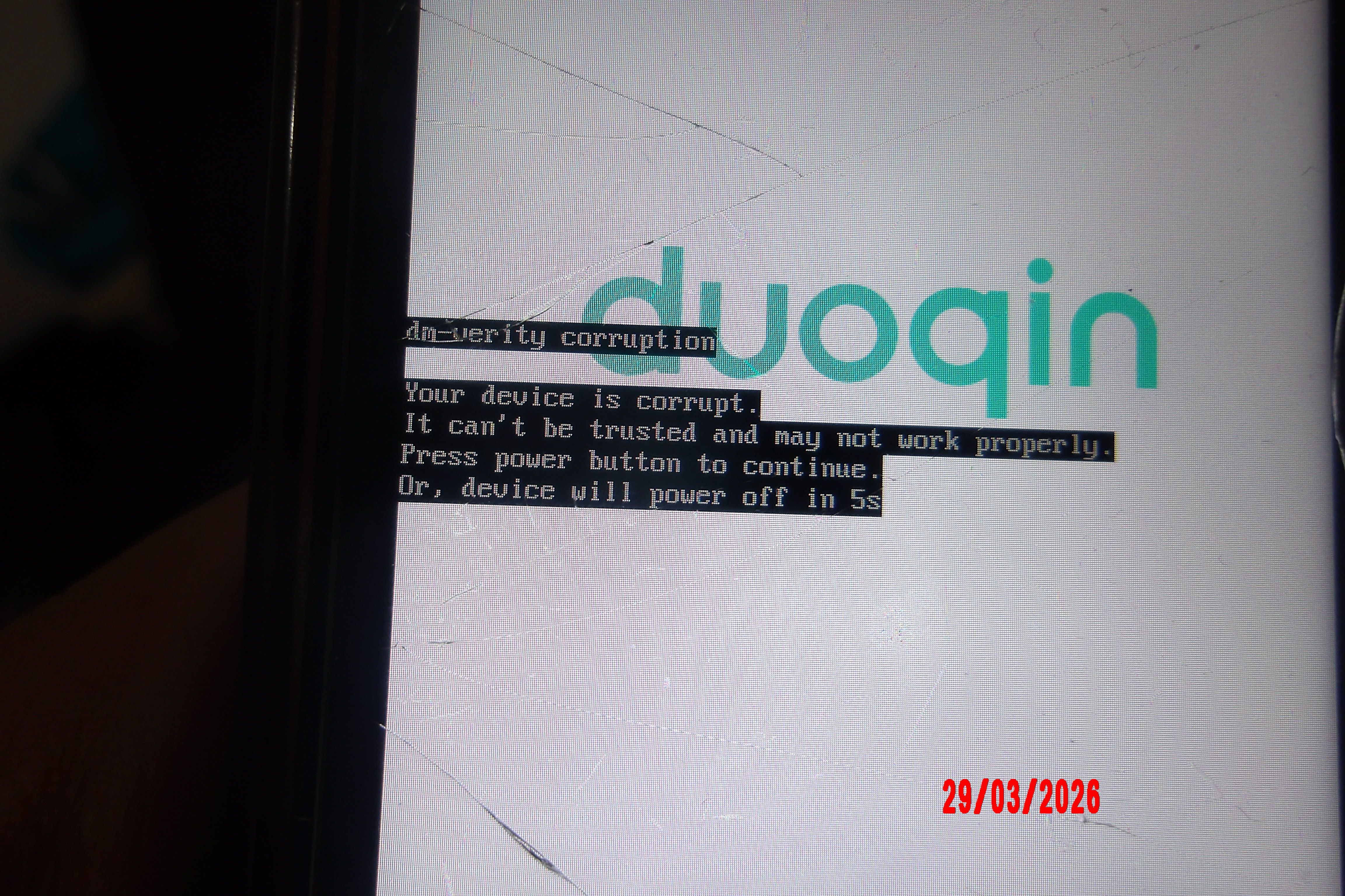

    פתחתי לפי מה שכתוב פה את הבוטלאדר ועכשיו המכשיר עולה לחמש שניות ונכבה מה עושים?102_0529.JPG

        @גלעדבןדוד אם אתה לוחץ לחיצה קצרה על כפתור הניתוק (נעילה) כשיש את השגיאה, המכשיר נדלק?
        האם צרבת vbmeta?

          לחצתי לא עזר,ולא נגעתי בvbmeta
          הנה הפקודות שעשיתי
          python mtk.py e metadata,userdata,md_udc
          python mtk.py da seccfg unlock
          זהו זה מה שהיה כתוב שם שצריך לעשות בmtkclient

            @שניאור-שמח יש לך מושג איך פותרים את זה?

              תצטרך לצרוב vbmeta ריק
              https://mitmachim.top/post/1089895

                @שניאור-שמח אבל יש לי כמה איזה אחד מהם יענו בגלל שזה מחיצות AVB
                DA_handler - vbmeta_system_a
                DA_handler - vbmeta_vendor_a
                DA_handler - vbmeta_b
                DA_handler - vbmeta_system_b
                DA_handler - vbmeta_vendor_b

                  @גלעדבןדוד אתה עם גרסה מקורית?

                    וואלה לא יודע אין לי כבר איך לבדוק מה שכן שלא היה בזה שירותי גוגל

                      @גלעדבןדוד אתה צריך מחיצה בשם vbmeta_a

                        @גלעדבןדוד לא צרבת שום גרסה? א"כ או שהבוטלאודר כבר היה פתוח או שזה היה עם גרסה מקורית.

                          @שניאור-שמח ואותה לצרוב פשוט ריקה?

                            אתה צריך לעשות אותה ריקה דרך הסקריפט שצירפתי לך

                              @שניאור-שמח מנסיון שלי זה המון פעמים לא עוזר.

                                @שלוםפ אז מה יש לעשות?

                                  @שלוםפ אם כן אז מה הבעיה? (והפתרון)

                                    @שניאור-שמח האמת שלי זה קרה עם M36 כשפתחתי בוטלאודר אחרי שגיאת RED STATE צרבתי VBMETA ריק ולא עזר המכשיר לא היה אצלי מידי הרבה זמן בשביל לעלות על פיתרון כך שכרגע הוא ככה, שמתי גרסא מקורית פתחתי בוטלאודר וצרבתי את הלא מקורית וכרגע כל פעם אחרי שמפעילים את המכשיר צריך מיד אחרי שכתוב את הלוגו והשגיאה הזו ללחוץ לחיצה קצרה על מקש ההפעלה ואז כתובה שגיאת בוטלאודר רגילה והמכשיר עולה, לא היה לי מידי הרבה זמן איך המנגנון עובד במכשיר הזה.

                                      תנסה לעשות את מה שאמרתי לך, אם לא יעבוד נתקדם לפתרון הבא
                                      אולי תאפס את המכשיר אם לא יעבוד

                                          @שניאור-שמח זה גם לא עזר לי
