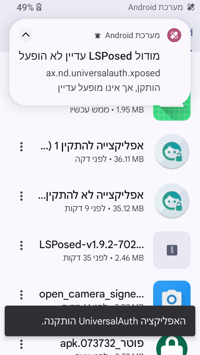

    יש לי M36 PLUS.
    אני מנסה לעשות זיהוי פנים ע"פ המדריך בפורום והוא נתקע לי על באג.
    תודה מראש.

            מטען נייד
            @נוחעם-FM כתב בבקשת מידע | באג בזיהוי פנים.:
            או שתלחץ על ההתראה עצמה
            אני לוחץ והוא כותב לי יישום מעטפת הפסיק לפעול.

                מטען נייד
                @שלמה רביב
                • מטען ניידמ מטען נייד

                    @מטען-נייד
                    זה באג בגרסת LSPosed
                    תסיר את מה שיש לך עכשיו
                    ותתקין את זה
                    בהצלחה!
