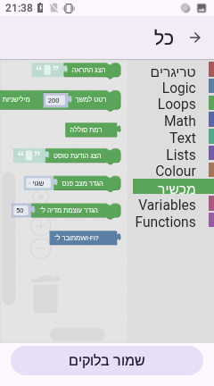

            היי כולנו מכירים את מקרודרואיד ( MacroDroid ) והאמת שלא יצא לי להתעסק בו הרבה אבל במעט, ראיתי שקשה לבצע בו משימות שהם טיפה מעבר לסטנדרט (לולאות רשימות שמסתנכרנות עם וכו...)
            אז חשבתי שבתור פרויקט פסח אני יעבוד על פרויקט שיקל על המלאכה. הפשלתי שרוולים למדתי כמה דברים בדרך והגעתי לפיתוח שהוא רחוק ממושלם אך עובד.
            אני מעלה אותו לכאן, תבדקו ותגידו לי האם זה עובד אצלכם והאם שווה לבזבז על זה את שארית הבין הזמנים.
            תודה מראש למשתפי הפעולה...
            Overview
            אז ככה, האפליקציה היא בדומה למקרודרואיד רק בצורה יותר תכנותית וכדי להגדיר טריגרים ופעולות יש צורך לתכנת את זה באמצעות ״בלוקים״ (בדומה לקודולר ואחרים עם טיפה שוני, תכף נדבר על זה)
            כמו שאמרתי כרגע האפליקציה עם מעט פונקציות אפשריות ואם יהיה ביקוש או שזה יעזור למישהו אני אוסיף עוד.
            הממשק פשוט מאוד ומי שיצא לו להתעסק עם קודולר ואחרים מייד יבין איך זה עובד אך בשונה מקודולר - כאן כל מה שאתם מניחים רץ (נניח הנחתם הפעל רטט אז הוא יפעיל ללא צורך בטריגר חוץ מפונקציות שצריך טריגר שידליק תפונקציה.)
            אדהכי והכי אני לא מצליח לגרום לזה לפעול ברקע כל הזמן (גם אחרי הפעלה מחדש וגם בכיבוי מסך וסגירת האפליקציה) מי שיש לו ידע איך לעזור לי תבוא עליו הברכה.

            Screenshot_20260328-213908.png Screenshot_20260328-213828.png Screenshot_20260328-213821.png
