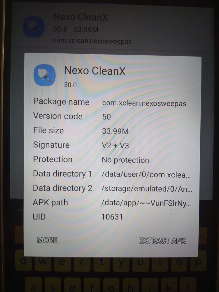

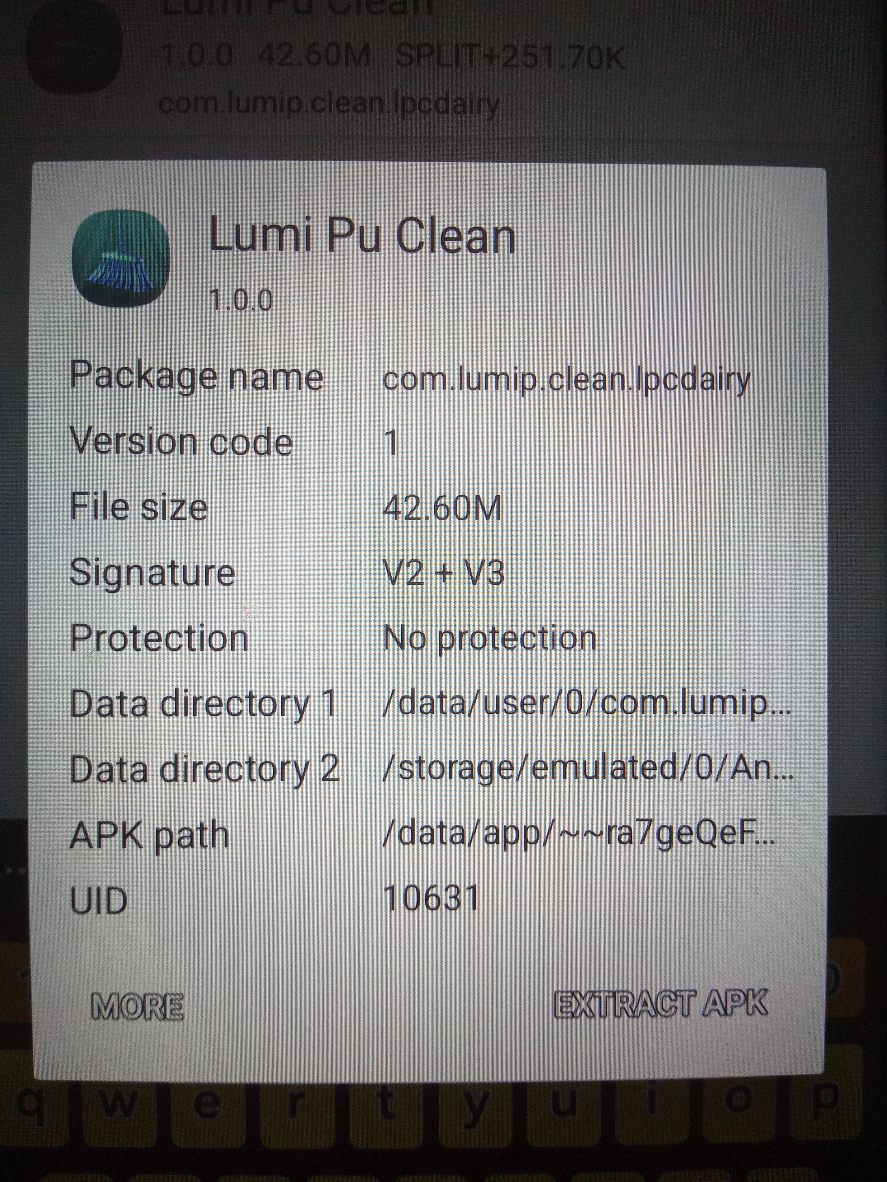

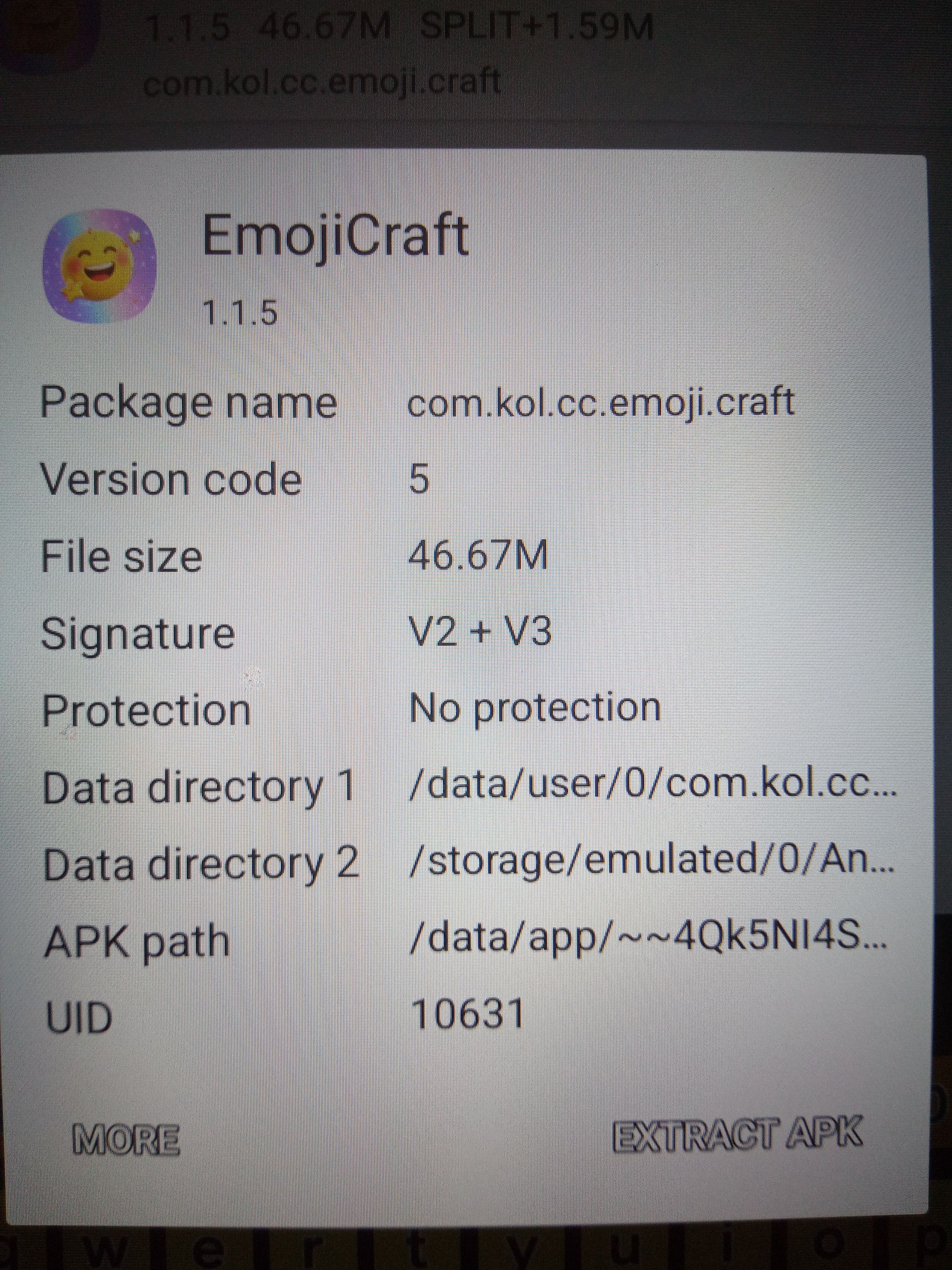

    מישהו היום הביא לי טלפון שכל הזמן יש לו פרסומות שלא מפסיקות גם שאתה נכנס להגדרות בקיצור משביתות לך את הטלפון בחיים לא ראיתי דבר כזה
    אז דבר ראשון נכנסתי למצב טיסה ככה אין אינטרנט ואפשר להתחיל לעבוד
    התקנתי מנהל mt הפעלתי מצב Activity Simulator שזה פותח חלון צף שהוא כותב לך את השם חבילה של האפליקציה שרצה ואת ואת המסך הנוכחי
    בטלתי מצב טיסה התחילו פרסומות העתקתי את השמות חבילה ס"ה היו 3 אפליקציות לפי איך שאני הבנתי הווירוס איך שלא נקרא לזה התקין לו 3 אפליקציות ואז חזרתי למצב טיסה כי כמעט אי אפשר להתעסק בטלפון עם הפרסומות האלה מחקתי את 3 האפליקציות והטלפון התחיל לעבוד טוב
    זה הרעיון מקווה שהסברתי טוב
    אני מאמין שיש חברה שאני לא הוספתי להם דבר שזה פשוט בשבילם אבל בכל זאת כתבתי כי היה עוד מישהו שסיפר לי שקרא לו כזה דבר
    השמות חבילה של האפליקציות
    com.xclean.nexosweepas
    com.kol.cc.emoji.craft
    com.lumip.clean.lpcdairy
    אני מאמין ששלושתם קשורים אחד לשני כי הUID שלהם זהה 10631

            @נוחעם-FM לא בדקתי איזה דגם זה היה סמסונג
            הוא אמר לי שהוא שיחק באיזה משחק ואז היה פרסומות להתקין את האפליקציה לא הבנתי אם הוא לחץ להתקין או לא אבל תכלס התקנו לו או שהוא התקין 3 אפליקציות שהשביתו לו את הטלפון מפרסומות

                @נוחעם-FM הוא התקין אפליקציה של וירוס המכשיר לא מתפקד כל שניה קופץ פרסומות שאתה גם לא יכול לצאת ממנה גם שאתה מדליק את המכשיר וישר נכנס להגדרות

                      @בנימינה
                      נו כתוב לך בפוסט קמא ג' תמונות שבהן שמות האפלי'!
                      וככלל , אף פעם אל תתקין\תקבל\תאשר\תסכים דברים שמציעים לך בצורה שבה מציעים לך אותה - תלך לאותו אתר או אפלי' או מקום וכו' בעצמך ומשם תתקין.
                      כך ממליצים לעשות עם הודעות SMS של פישינג ועם אפלי' להתקנה בפרוסומות ובכל דבר.
