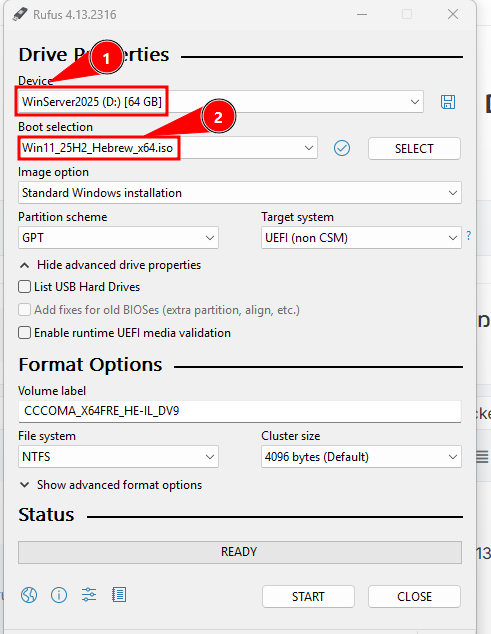

    אז כידוע מגרסת Windows 11 24H2 מייקרוסופט מפעילים באופן אוטומטי את ההצפנה על הדיסק,
    כדי להתקין ווינדוס ללא הצפנה מלכתחילה יש לפעול לפי השלבים הבאים -
    1. להוריד ISO של Win11
      https://www.microsoft.com/en-us/software-download/windows11
    1. לאחר מכן לבחור שפה רצויה
      ואז נקבל אפשרות להוריד את הISO

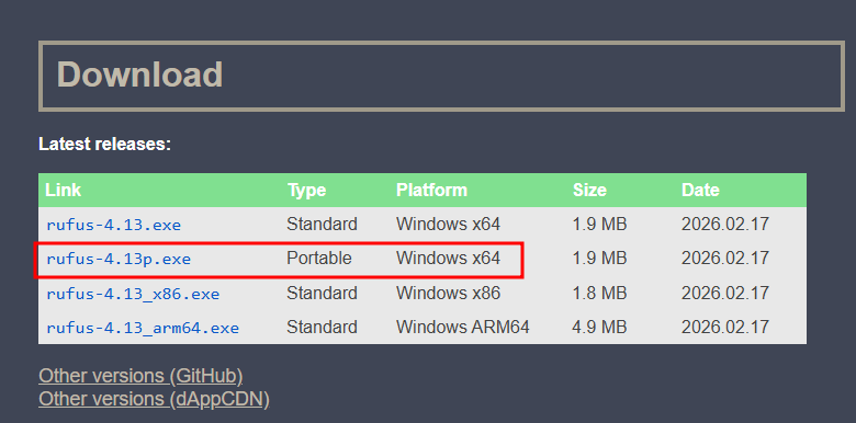

    2. כעת נוריד כלי צריבה rufus
      https://rufus.ie/en/
      ונבחר בגרסא ניידת (ללא התקנה)
    1. נכנס לתוכנה ונבחר את הUSB שעליו אנחנו רוצים לצרוב,
      לאחר מכן את הקובץ ISO שהורדנו בהתחלה

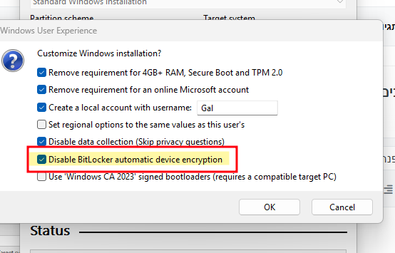

    1. נלחץ על Start ונסמן את האפשרות שמבטלת הצפנה אוטומטית של BitLocker
    2. כעת תתקינו Win בצורה רגילה, Next Next על הכל ..
    עכשיו כאשר הווינדוס יותקן, הוא לא יצפין לכם את הדיסק באופן אוטומטי.
    בהצלחה !

        @gals901 כתב במדריך | התקנת ווידונס חדש ללא הצפנת BitLocker באופן אוטומטי:
        עדיף בעברית
        https://rufus.ie/he/
        ואין הבדל ממשי בין גרסה ניידת לשאינה
        קישור ישיר להורדה
